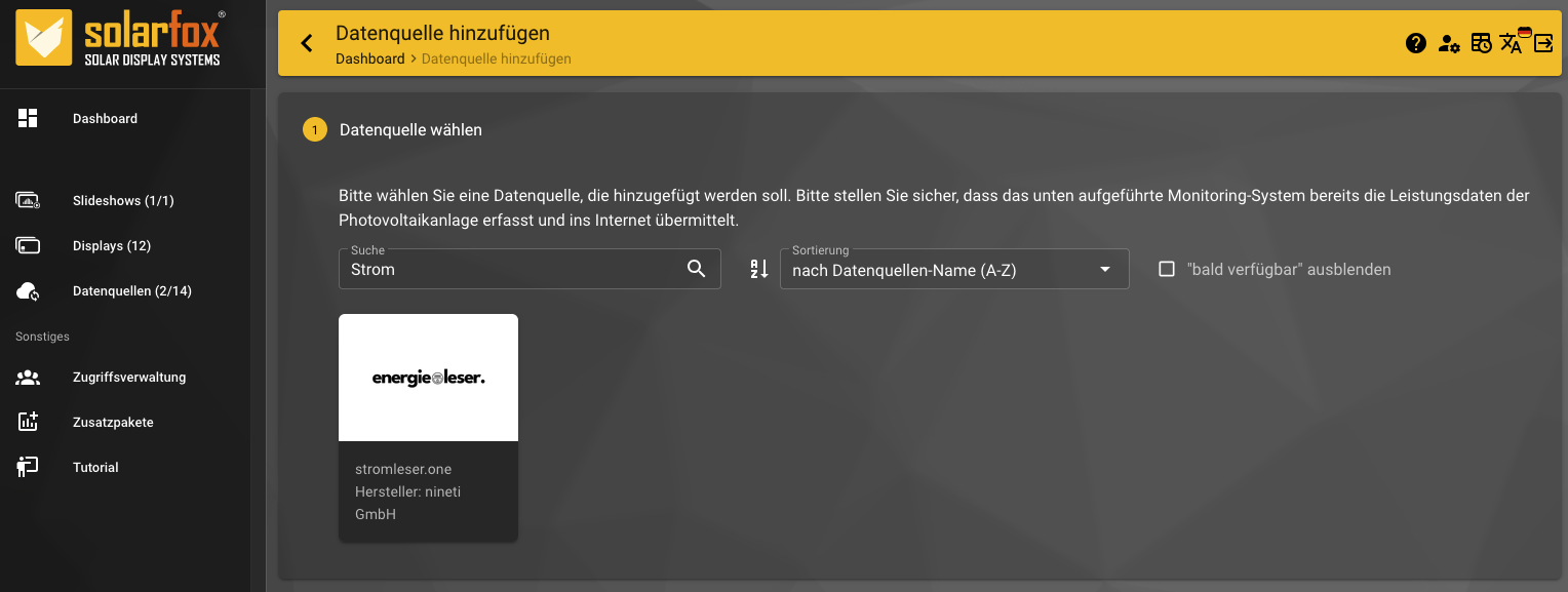

Schritt 1: stromleser.one als Datenquelle wählen
  1. Öffne das Solarfox Dashboard und gehe zu Datenquellen → Datenquelle hinzufügen
  2. Suche nach Strom und wähle die Datenquelle stromleser.one (Hersteller: nineti GmbH)
Solarfox Dashboard – Datenquelle hinzufügen, stromleser.one auswählen

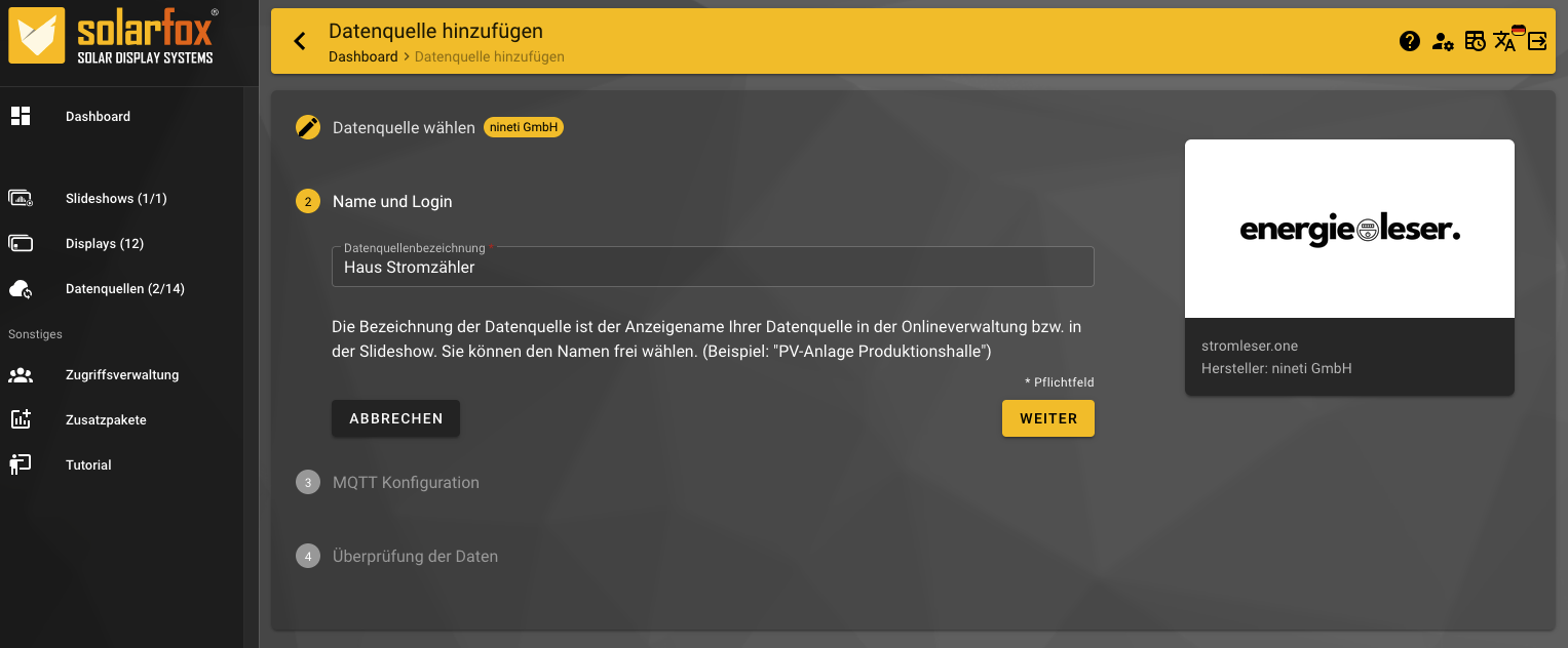

Schritt 2: Name vergeben
  1. Vergib unter Datenquellenbezeichnung einen frei wählbaren Namen (z. B. „Haus Stromzähler")
  2. Klicke auf Weiter
Solarfox Dashboard – Datenquellenbezeichnung eingeben und Weiter klicken

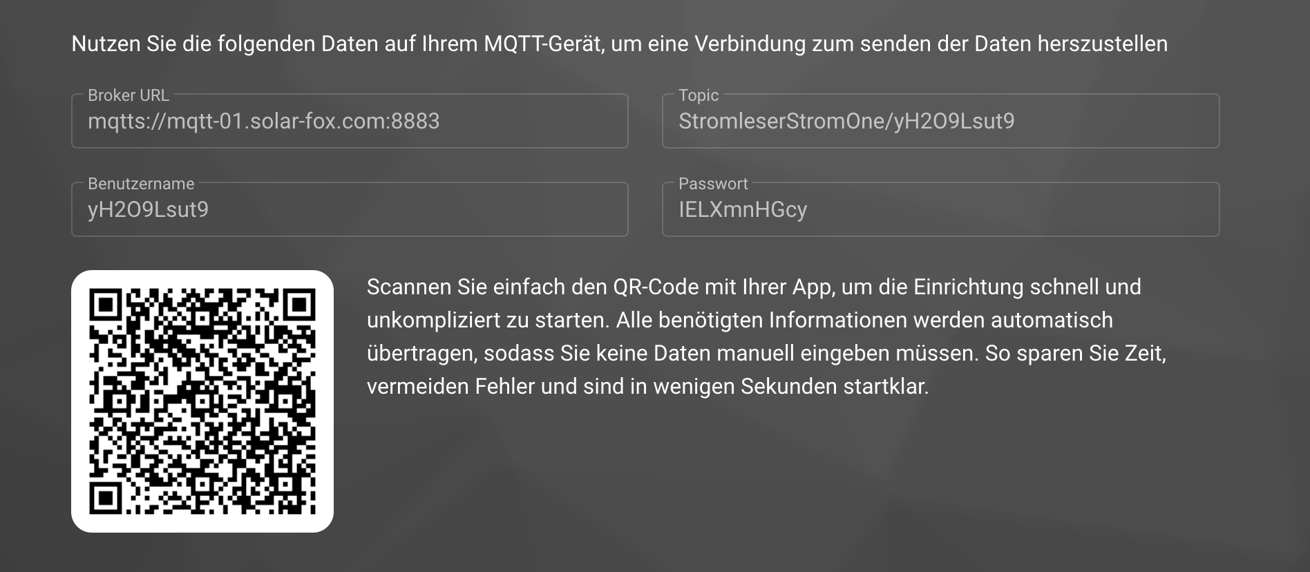

Schritt 3: QR-Code für die energieleser App
  1. Solarfox erzeugt nun die MQTT-Konfiguration (Broker URL, Topic, Benutzername und Passwort) und zeigt dazu einen QR-Code an
  2. Lasse diese Seite mit dem QR-Code geöffnet – du scannst ihn gleich in der energieleser App
Solarfox Dashboard – MQTT-Verbindungsdaten mit QR-Code zum Scannen in der energieleser App
QR-Code statt manueller Eingabe
Du musst die Verbindungsdaten nicht von Hand eintippen. Beim Scannen des QR-Codes werden alle Informationen automatisch in die energieleser App übertragen – das spart Zeit und vermeidet Fehler.

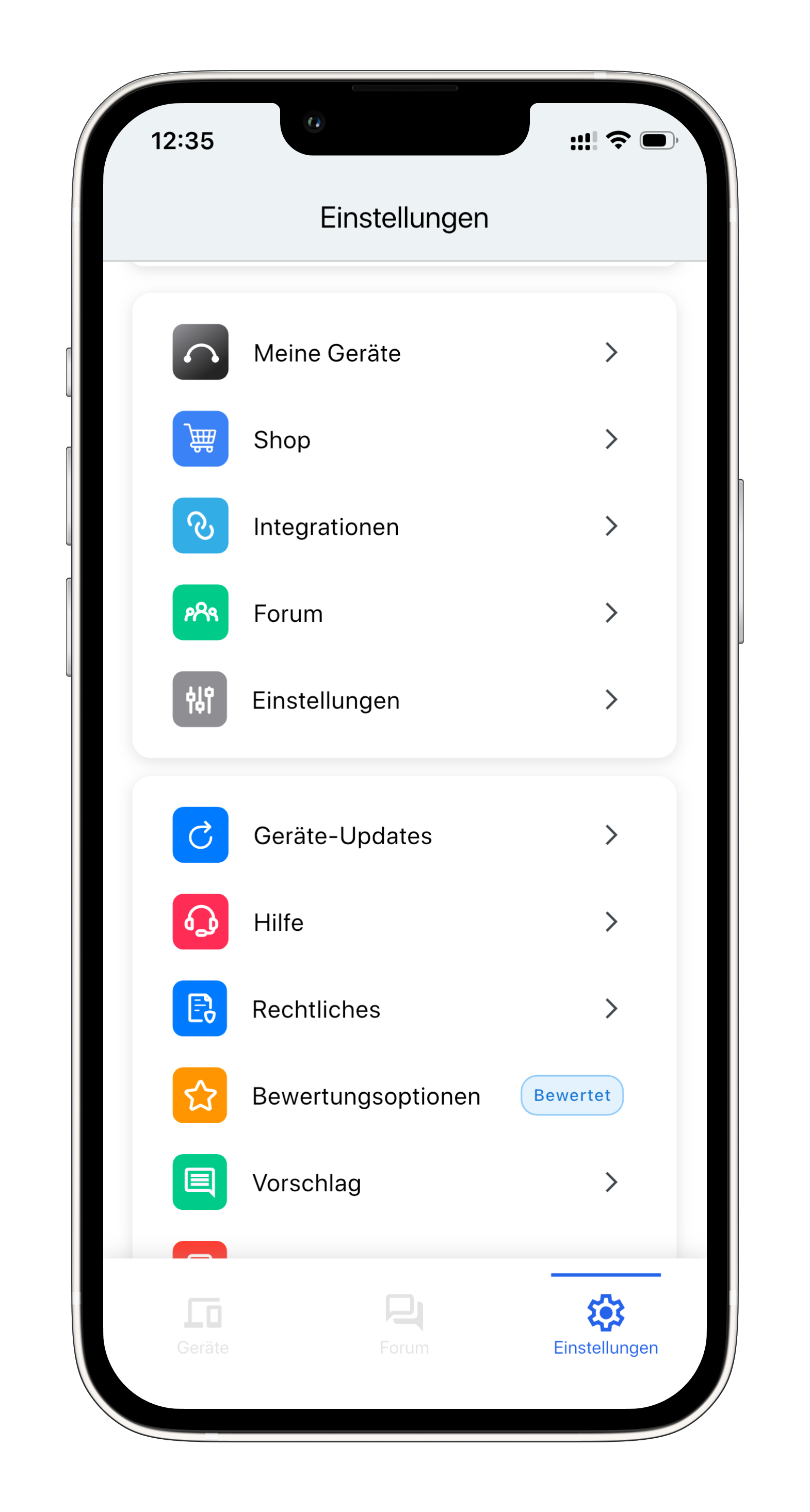

Schritt 1: Integrationen öffnen
  1. Wechsle in der energieleser App unten in der Tab-Bar auf Einstellungen
  2. Tippe auf Integrationen

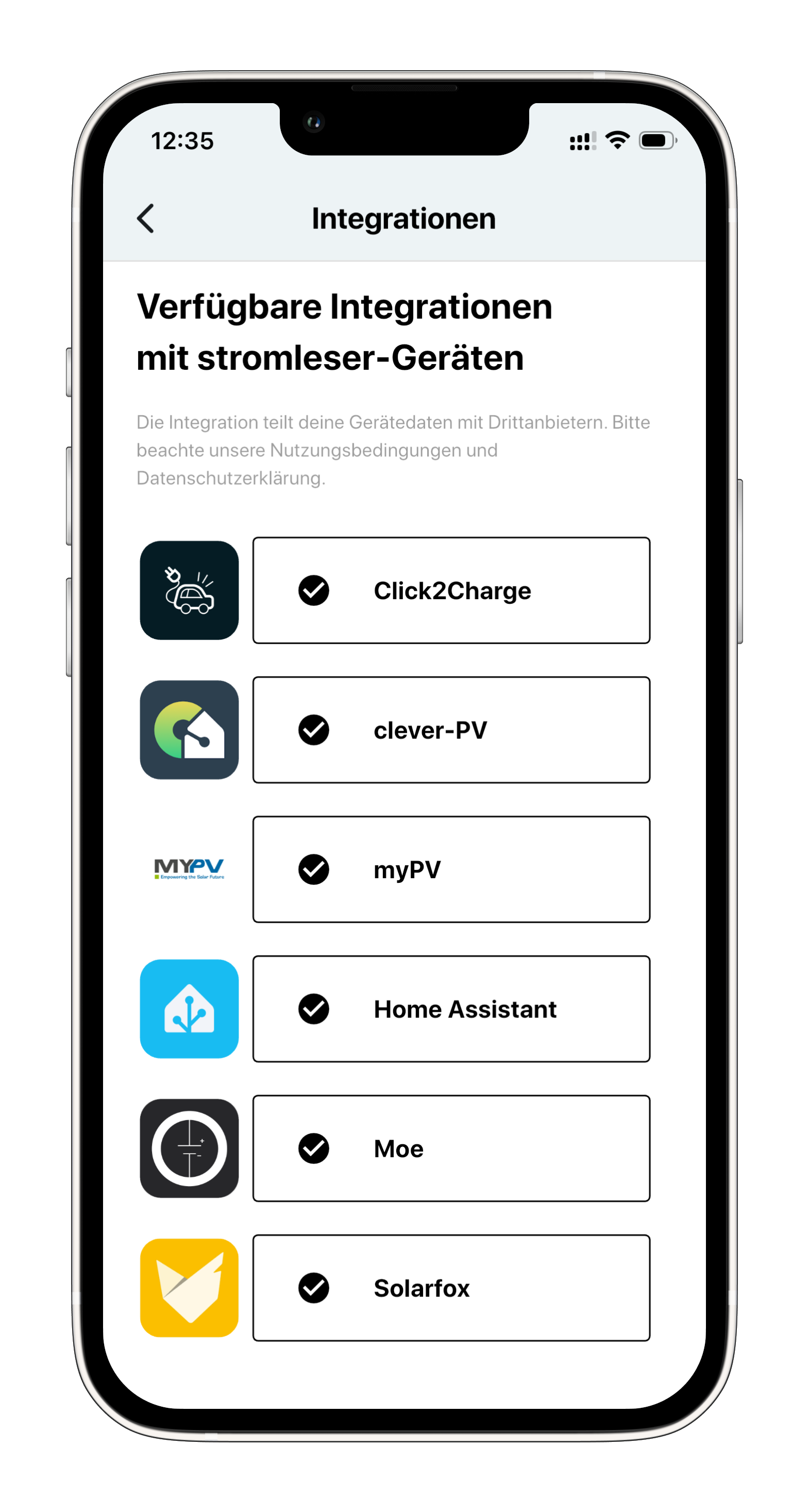

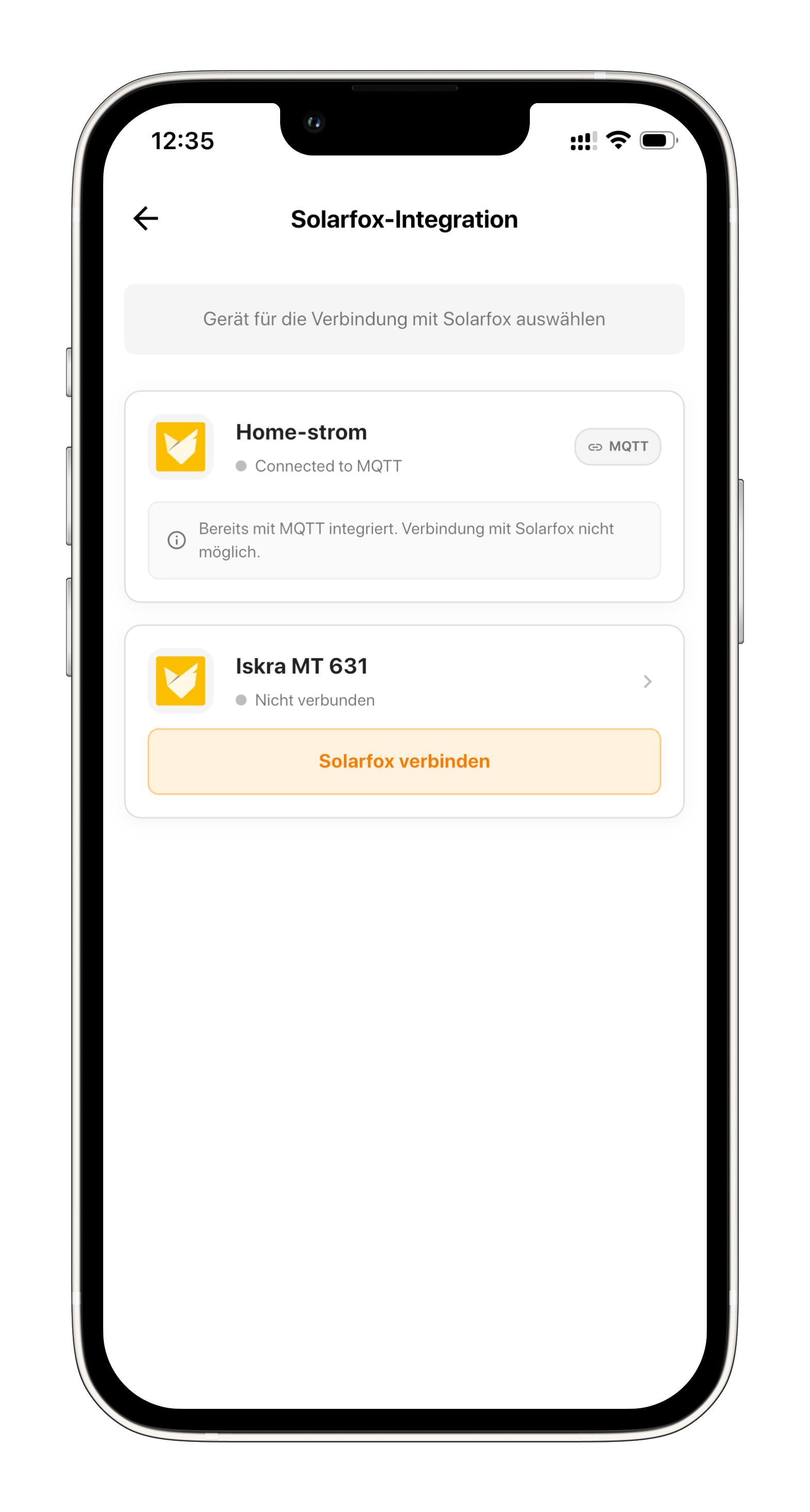

Schritt 2: Solarfox auswählen
  1. Wähle in der Liste der verfügbaren Integrationen Solarfox aus
energieleser App – Verfügbare Integrationen, Solarfox auswählen

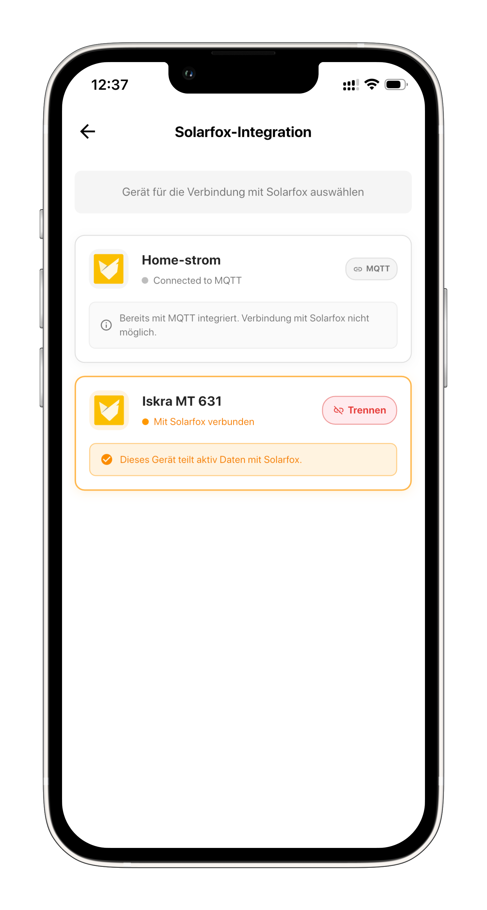

Schritt 3: stromleser.one Gerät auswählen
  1. Wähle das stromleser.one Gerät aus, das du mit Solarfox verbinden möchtest
  2. Tippe auf Solarfox verbinden
energieleser App – Solarfox-Integration, stromleser.one Gerät auswählen und Solarfox verbinden
Hinweis
Ein Gerät, das bereits mit einer anderen MQTT-Integration verbunden ist, wird als „Bereits mit MQTT integriert" angezeigt und lässt sich nicht zusätzlich mit Solarfox verbinden.

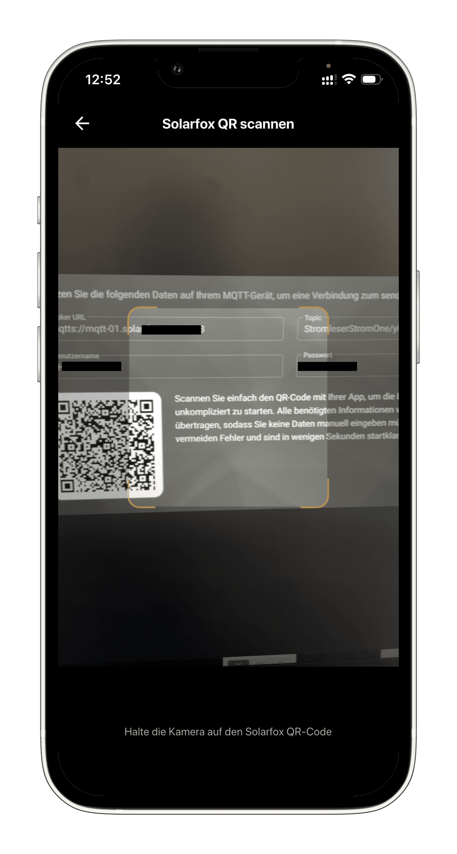

Schritt 4: QR-Code scannen
  1. Halte die Kamera auf den Solarfox QR-Code aus Teil 1, Schritt 3

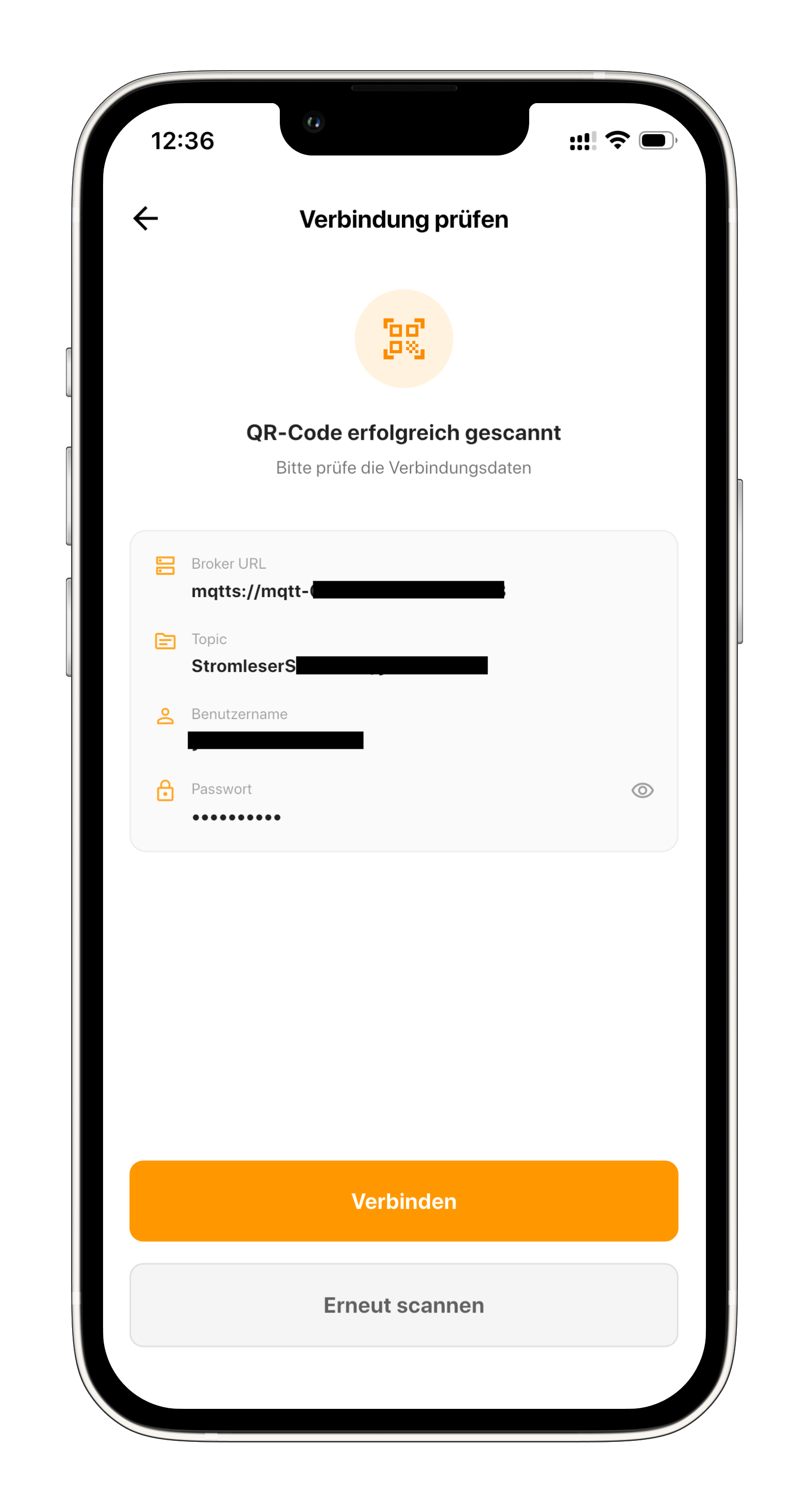

Schritt 5: Verbindungsdaten bestätigen
  1. Nach dem erfolgreichen Scan überträgt die App automatisch alle MQTT-Verbindungsdaten (Broker URL, Topic, Benutzername und Passwort)
  2. Prüfe die Daten und tippe auf Verbinden
energieleser App – QR-Code erfolgreich gescannt, Verbindungsdaten prüfen und Verbinden antippen
Geschafft!
energieleser App – Gerät mit Solarfox verbunden und teilt aktiv Daten
Dein stromleser.one ist jetzt mit Solarfox verbunden. In der Geräteübersicht wird das Gerät als „Mit Solarfox verbunden" angezeigt und der Hinweis „Dieses Gerät teilt aktiv Daten mit Solarfox" erscheint. Deine Zählerdaten werden ab sofort per MQTT an das Solarfox Display-System übertragen.
Möchtest du die Verbindung wieder aufheben, tippe in der Solarfox-Integration beim Gerät auf Trennen.
