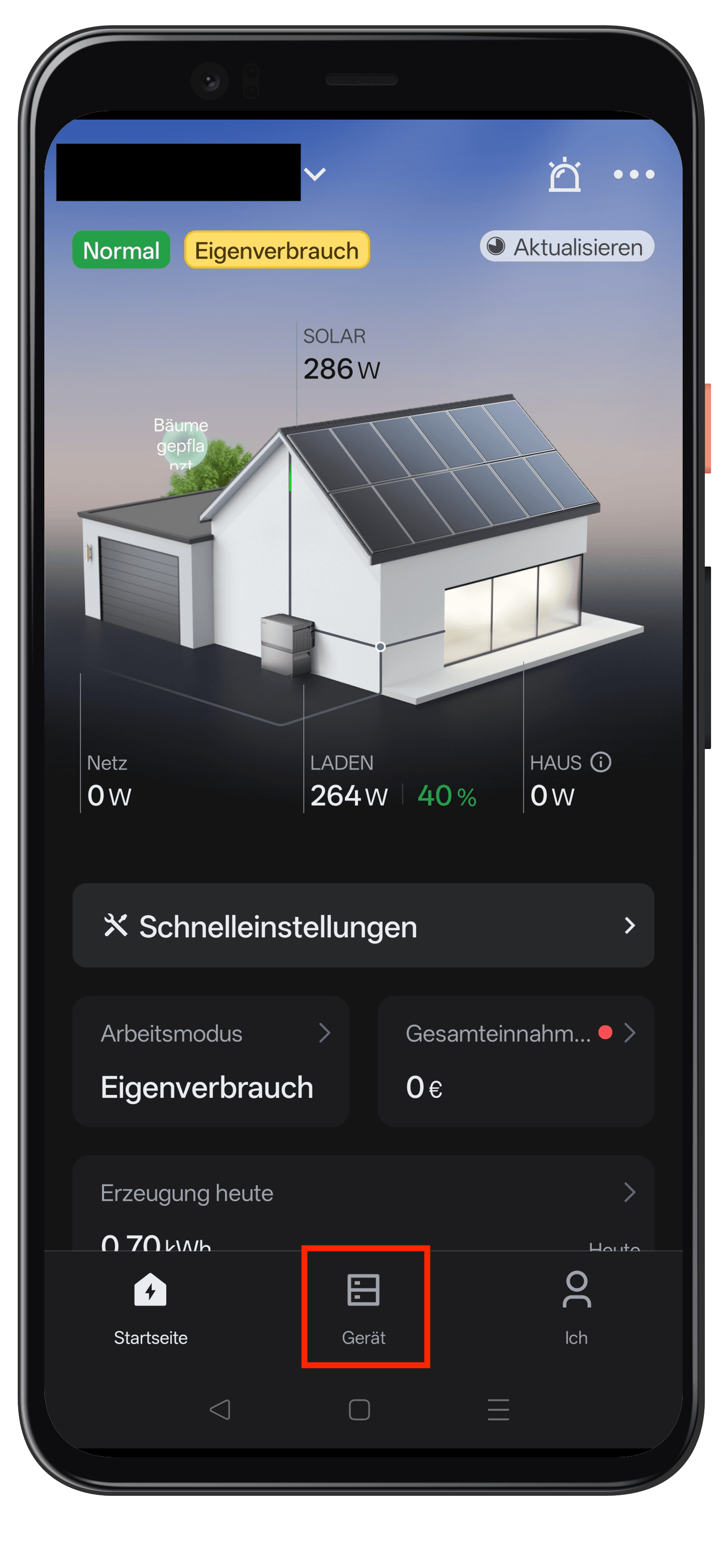

Schritt 1: Gerät öffnen
- Öffne die FoxCloud 2.0 App
- Tippe unten in der Navigationsleiste auf Gerät

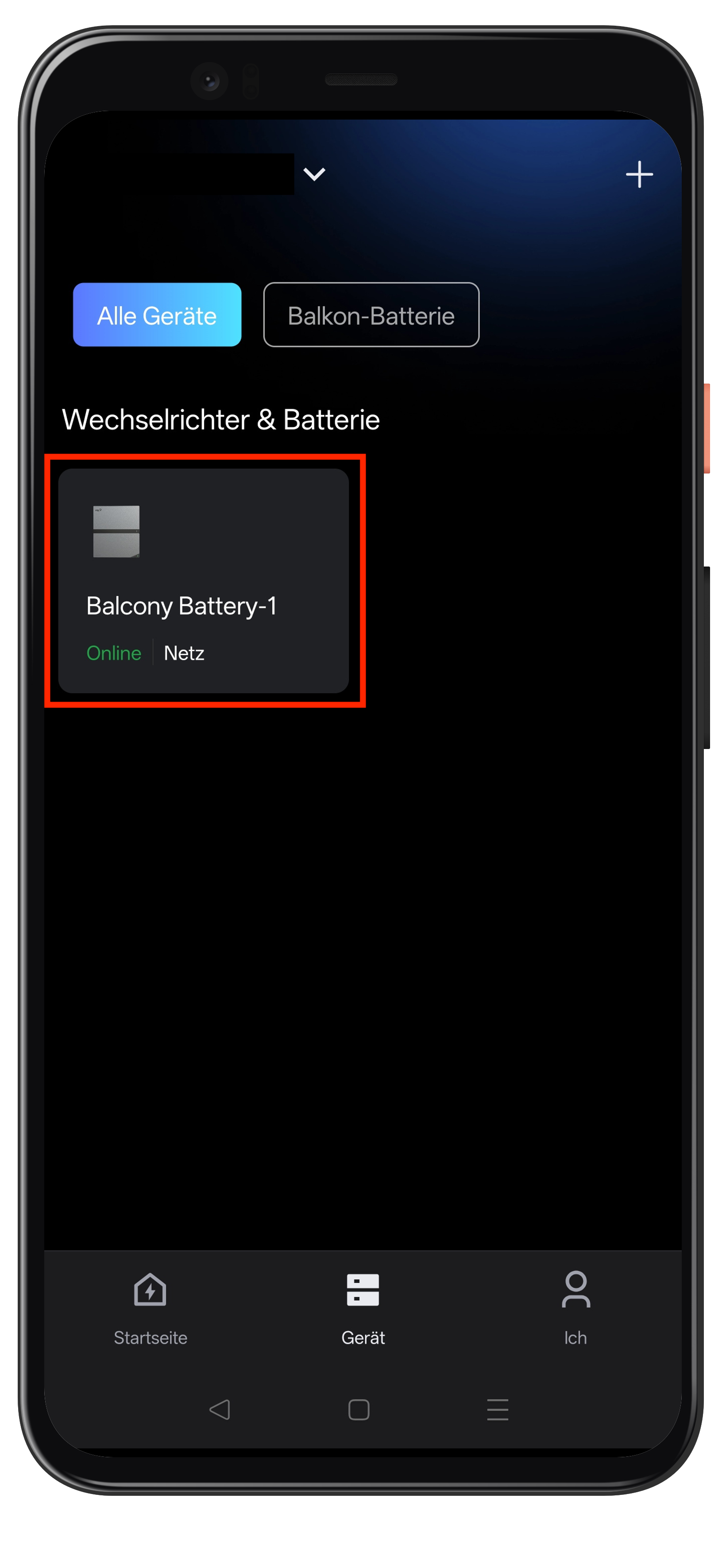

Schritt 2: Speicher auswählen
- Wähle unter Wechselrichter & Batterie deinen Speicher aus

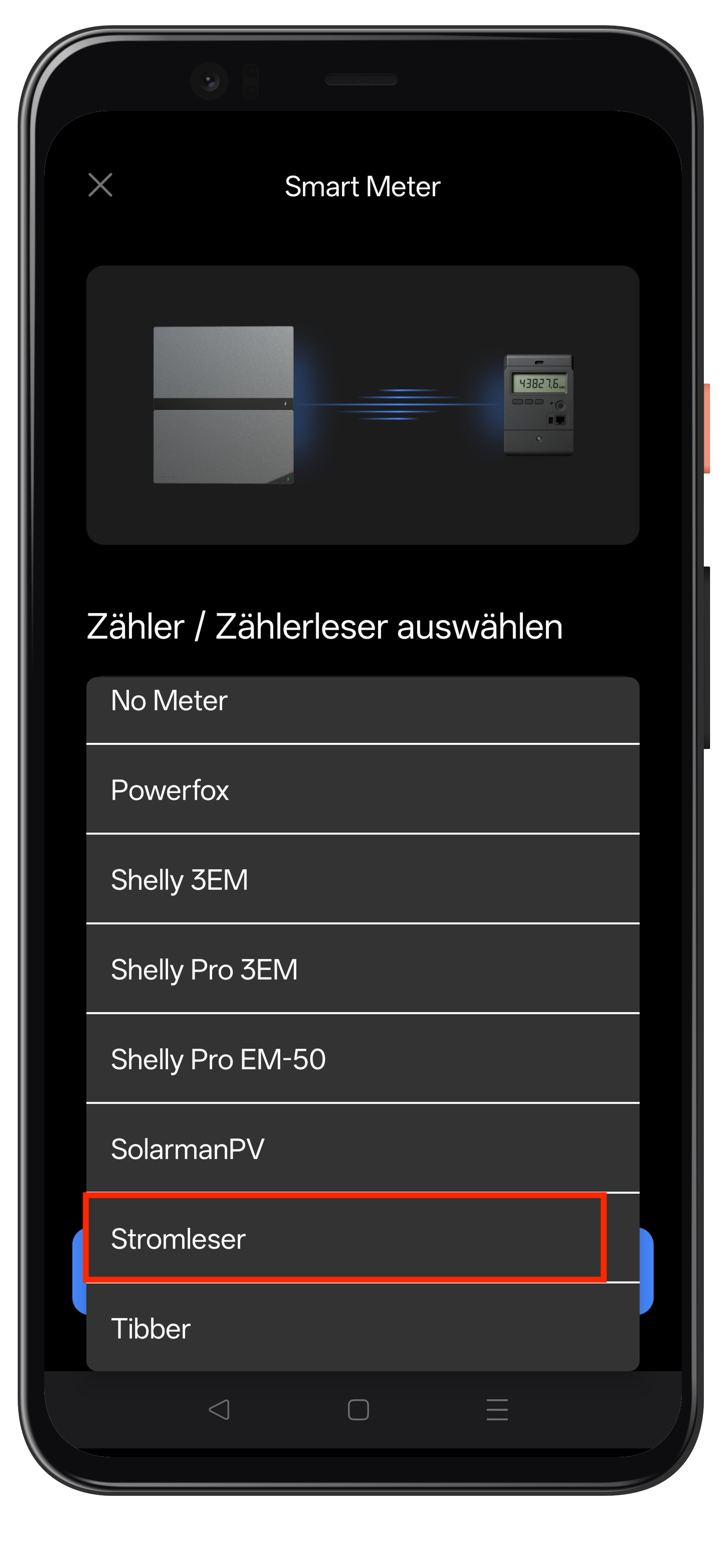

Schritt 4: Stromleser auswählen
- Wähle unter Zähler / Zählerleser auswählen den Eintrag Stromleser aus

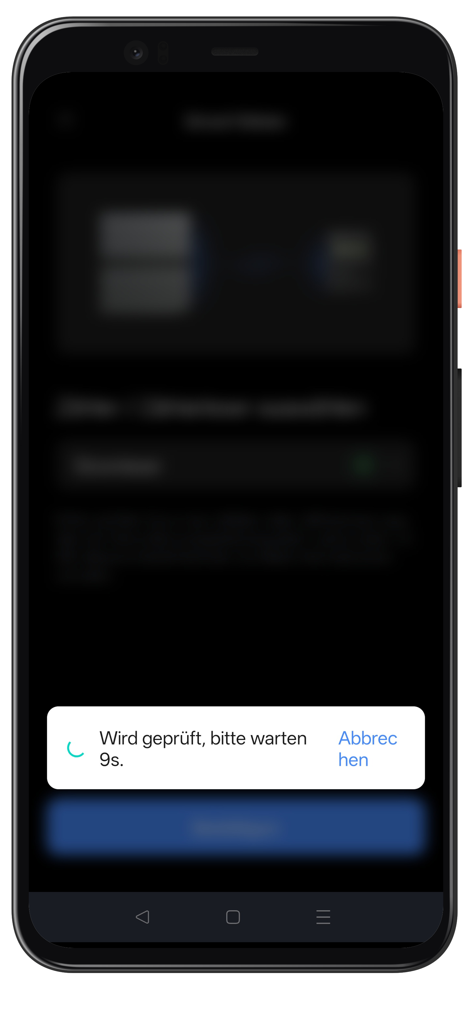

Schritt 6: Verbindung wird geprüft
- Warte einen Moment, während die Verbindung zum stromleser.one geprüft wird

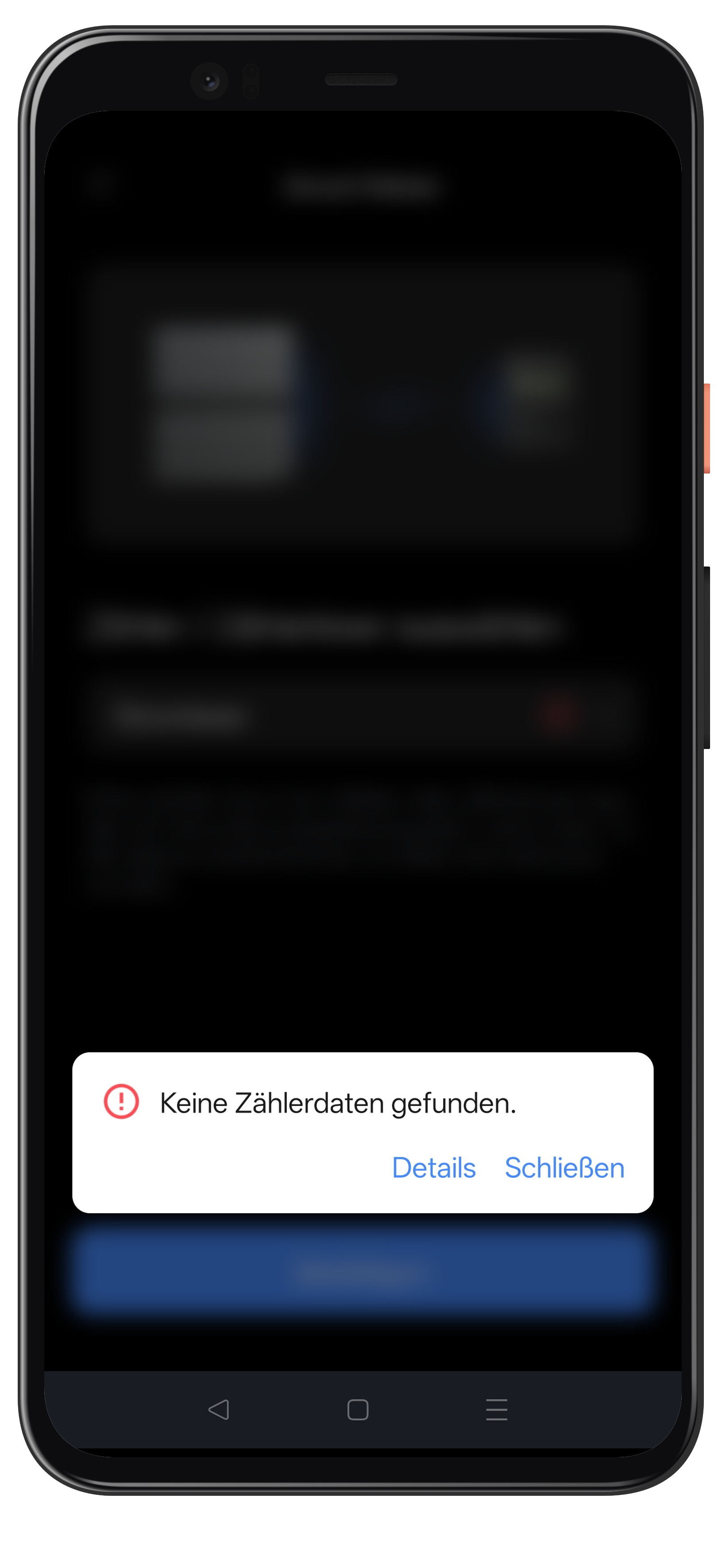

Erscheint die Meldung „Keine Zählerdaten gefunden", ist der stromleser.one (noch) nicht erreichbar.
Prüfe in diesem Fall:
- ob sich stromleser.one und Fox ESS Speicher im gleichen Netzwerk befinden
- ob der stromleser.one in der energieleser App online ist und Live-Daten liefert
- warte einen Moment und tippe anschließend erneut auf Bestätigen

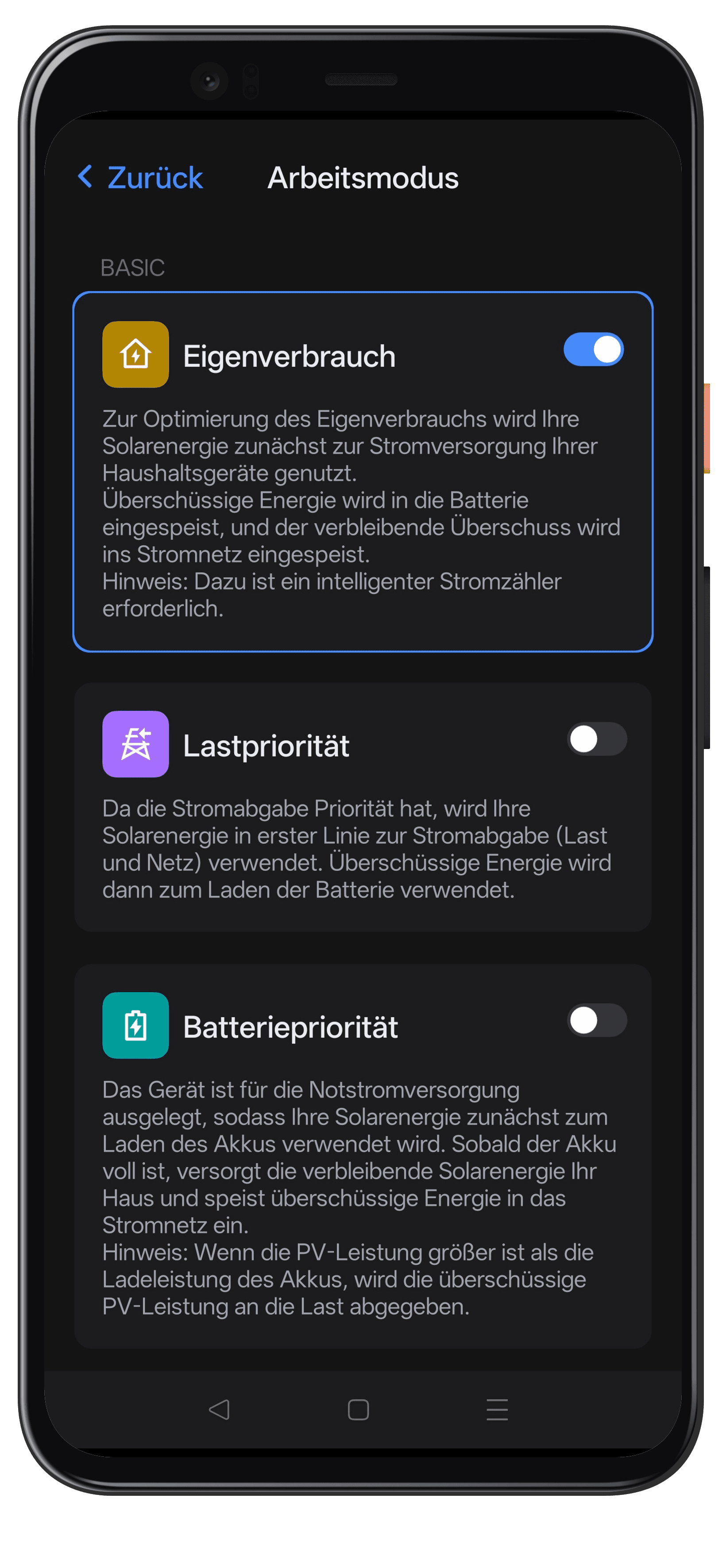

Schritt 9: Eigenverbrauch auswählen
- Aktiviere den Modus Eigenverbrauch über den Schalter
Im Modus Eigenverbrauch wird deine Solarenergie zunächst für deine Haushaltsgeräte genutzt, überschüssige Energie lädt die Batterie und der verbleibende Überschuss wird ins Stromnetz eingespeist. Für diesen Modus ist ein intelligenter Stromzähler – dein stromleser.one – erforderlich.
- Der Modus Eigenverbrauch ist jetzt aktiv
Fertig eingerichtet
Dein stromleser.one ist jetzt als Smart Meter mit deinem Fox ESS Speicher verbunden und übermittelt fortlaufend die Messwerte vom Zähler. Auf der Startseite siehst du nun den Arbeitsmodus Eigenverbrauch mit deinen Live-Daten – die dynamische Nulleinspeisung ist damit aktiv.
- Stelle sicher, dass sich stromleser.one und dein Fox ESS Speicher im gleichen Netzwerk befinden
- Prüfe, ob der stromleser.one in der energieleser App online ist und Live-Daten liefert
- Warte einen Moment und tippe in der FoxCloud 2.0 App erneut auf Bestätigen
