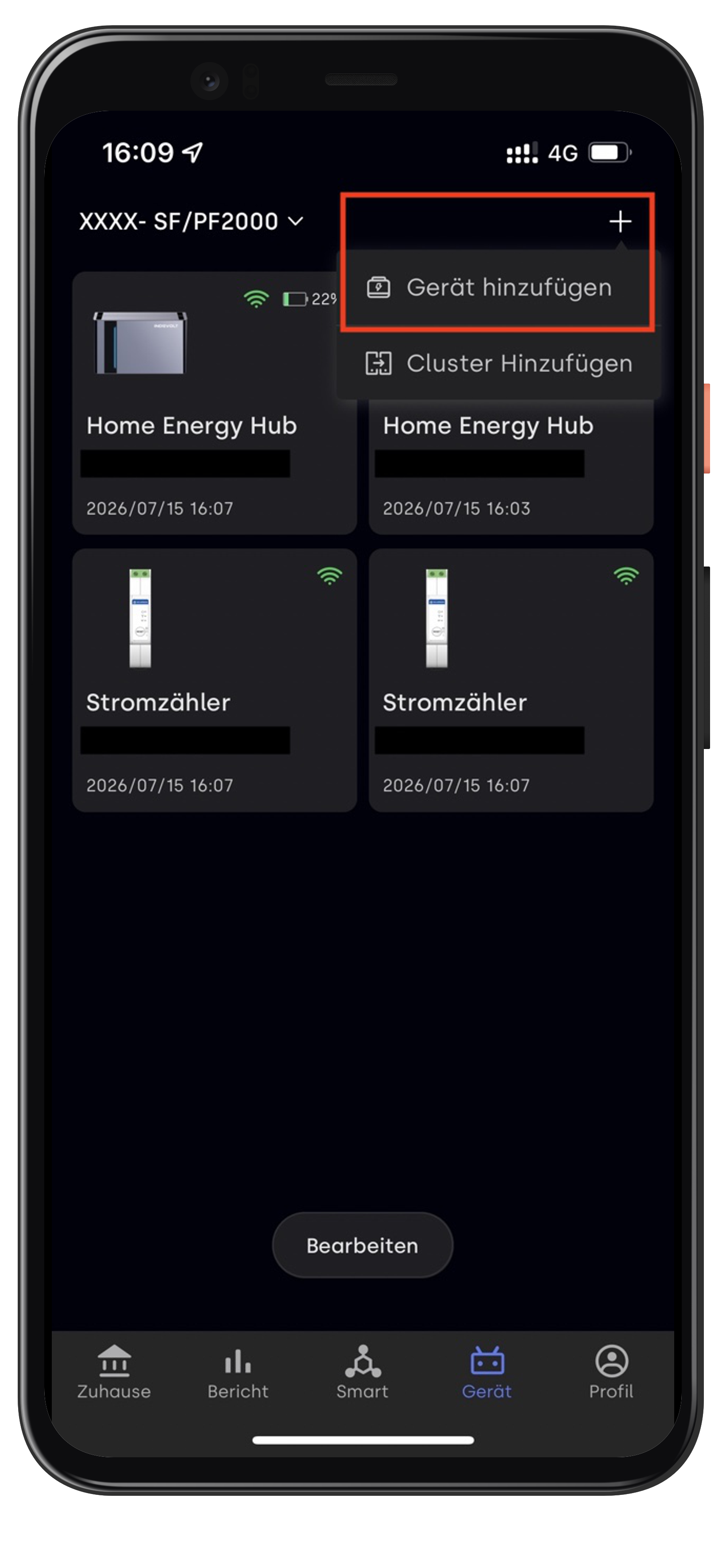

Schritt 2: Gerät hinzufügen
  1. Öffne die Indevolt App und wechsle unten in der Tab-Bar auf Gerät
  2. Tippe oben rechts auf das +
  3. Wähle Gerät hinzufügen
Indevolt App – Geräteübersicht, über das Plus-Symbol Gerät hinzufügen auswählen

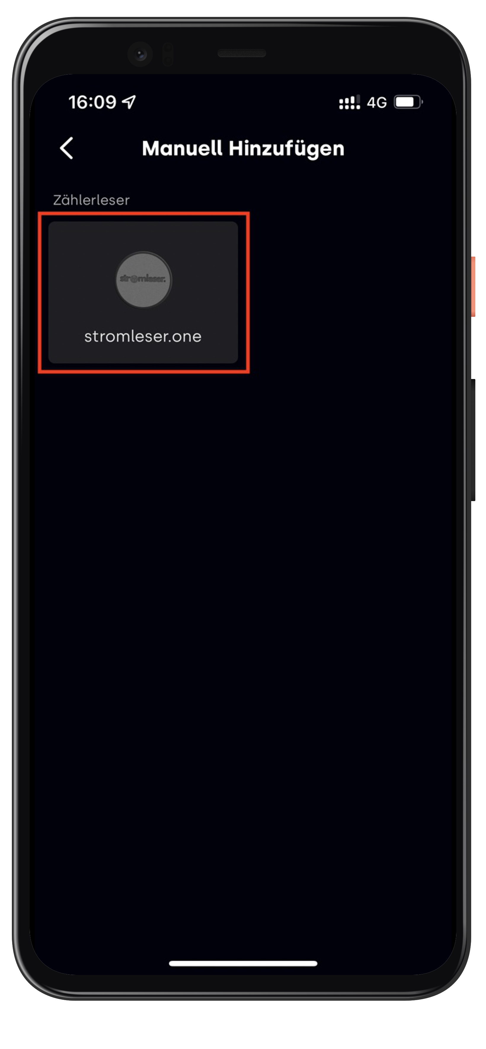

Schritt 4: stromleser.one auswählen
  1. Wähle unter Zählerleser den stromleser.one aus
Indevolt App – Manuell Hinzufügen, stromleser.one als Zählerleser auswählen

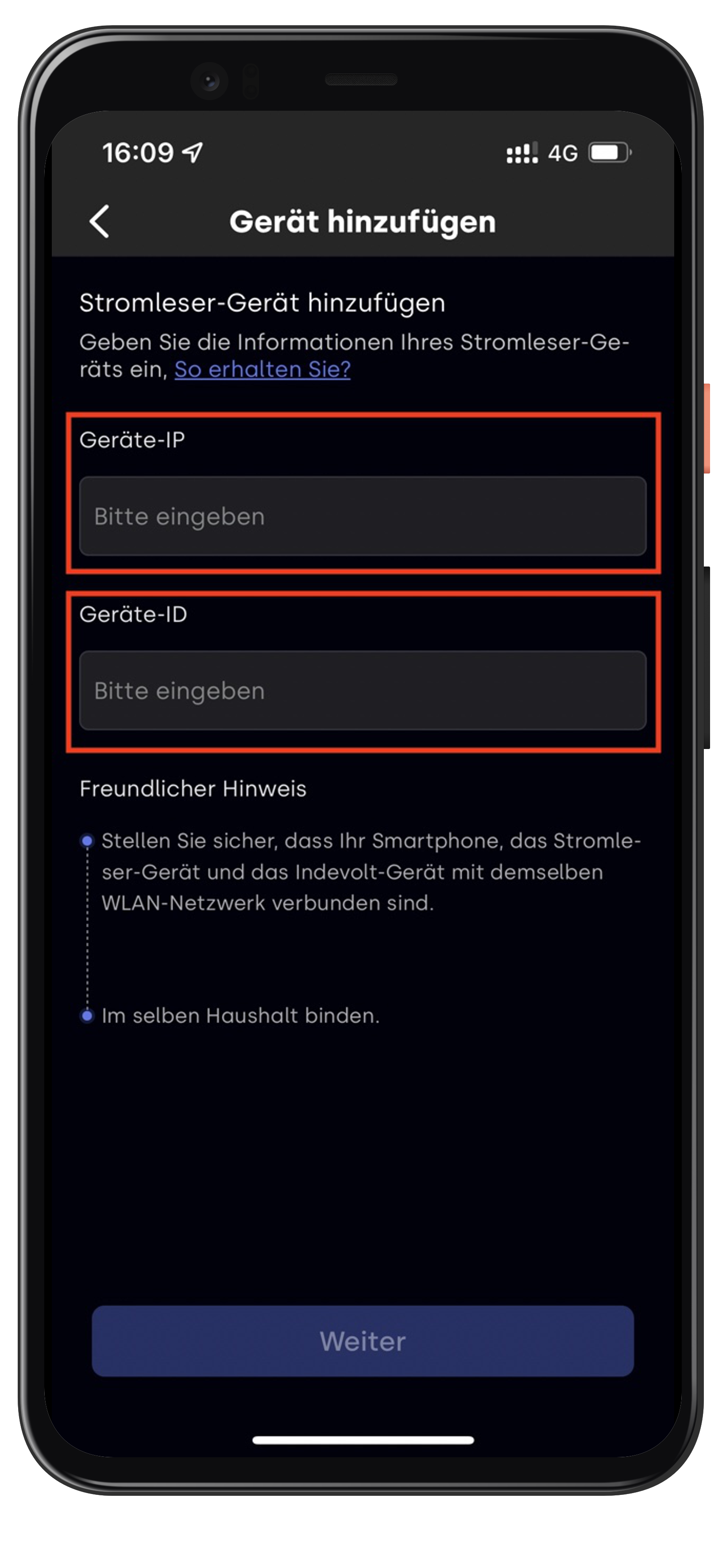

Schritt 5: Geräte-IP und Geräte-ID eintragen
  1. Trage unter Geräte-IP die IP-Adresse deines stromleser.one ein
  2. Trage unter Geräte-ID die Geräte-ID deines stromleser.one ein
  3. Tippe auf Weiter
Indevolt App – Geräte-IP und Geräte-ID des stromleser.one eintragen
tipp
Beide Werte findest du in der energieleser App unter den Geräteinformationen deines stromleser.one.

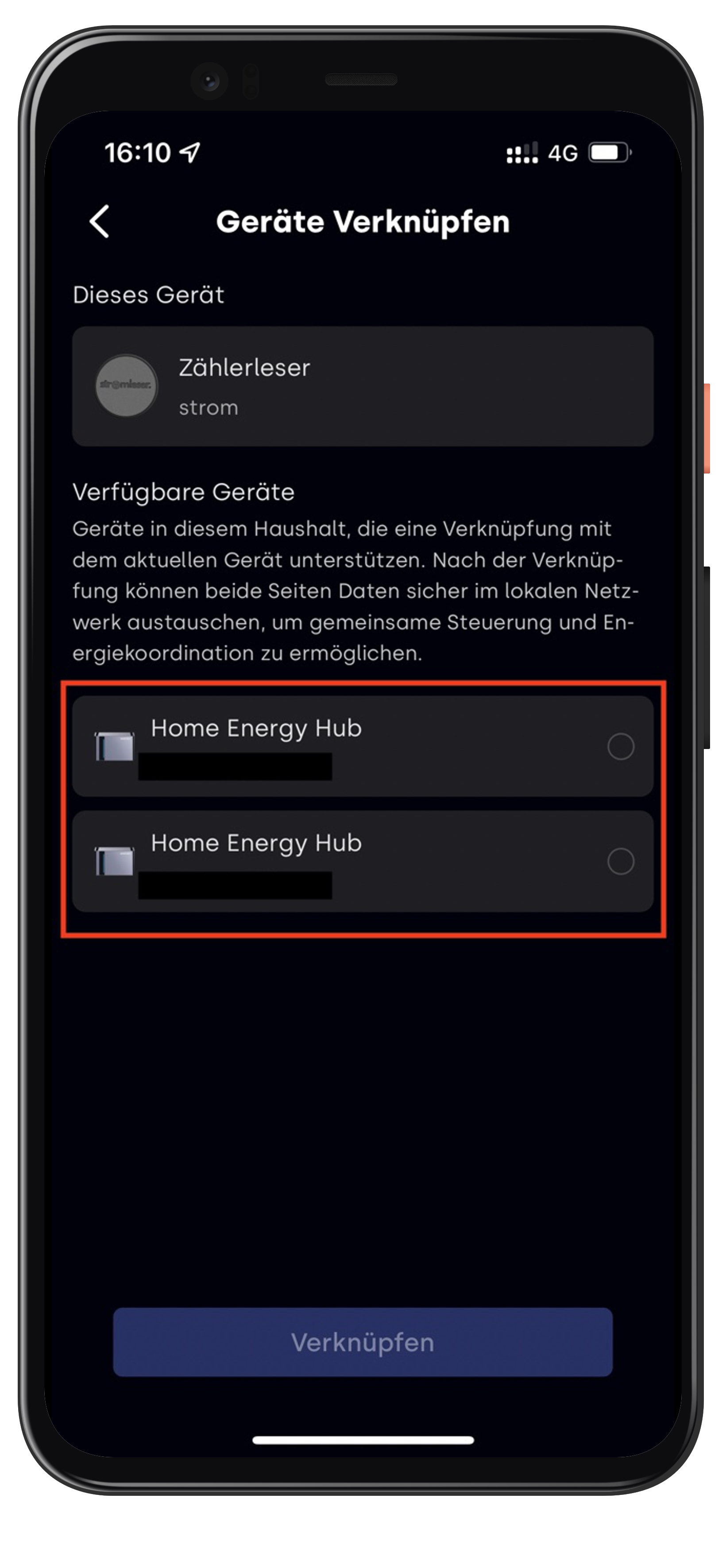

Schritt 6: Geräte verknüpfen
  1. Wähle unter Verfügbare Geräte den Home Energy Hub aus, mit dem du den stromleser.one verknüpfen möchtest
  2. Tippe auf Verknüpfen
Indevolt App – Geräte Verknüpfen, Home Energy Hub auswählen und Verknüpfen antippen
Hinweis
Es werden nur Geräte angezeigt, die sich im selben Haushalt befinden und eine Verknüpfung mit dem stromleser.one unterstützen.

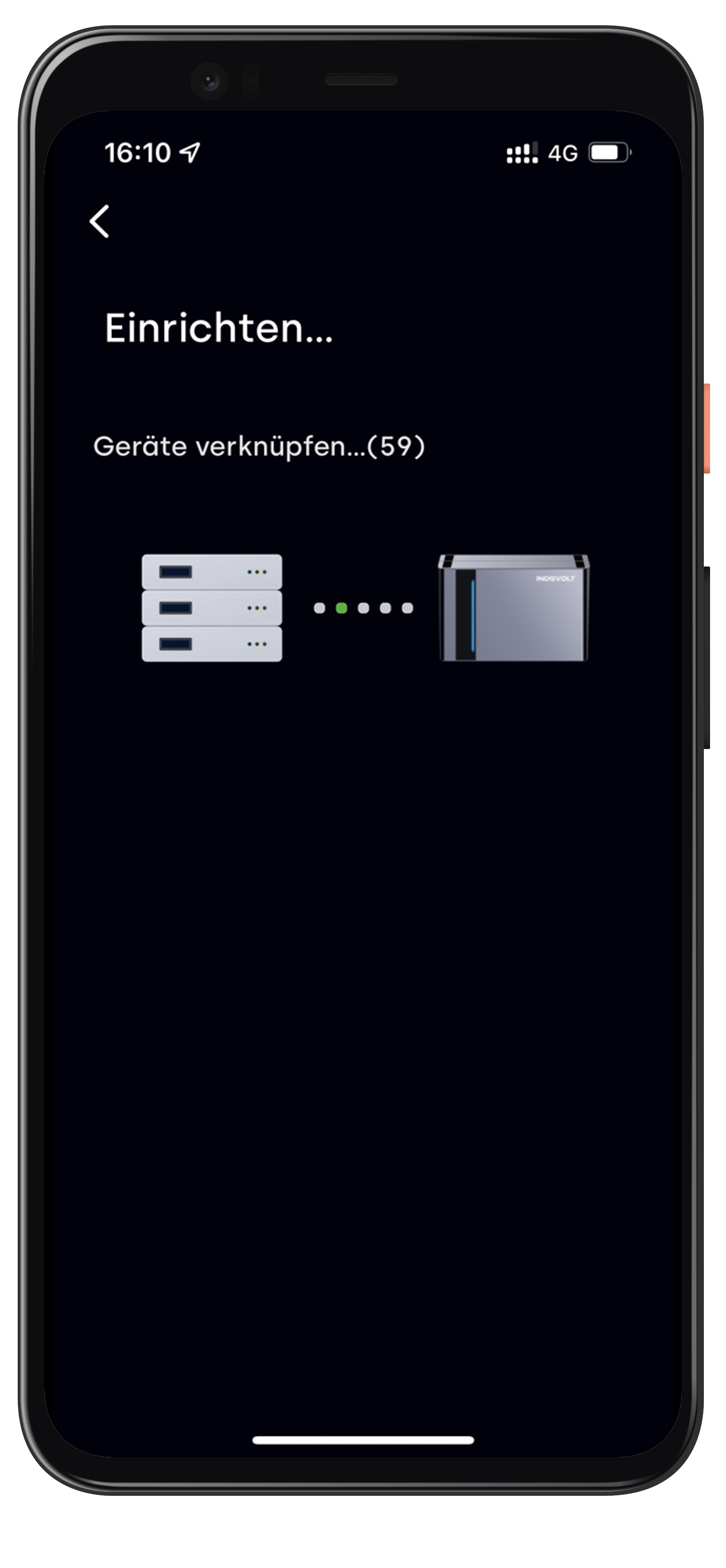

Schritt 7: Verknüpfung abwarten
  1. Die Indevolt App richtet nun die Verknüpfung ein – das kann einen Moment dauern
Indevolt App – Einrichten, Geräte werden verknüpft
  1. Anschließend wird der stromleser.one mit deinem Home Energy Hub verknüpft
Indevolt App – Einrichten, stromleser.one wird mit dem Home Energy Hub verknüpft
Verbindung nicht unterbrechen
Schließe die App während der Einrichtung nicht und lasse dein Smartphone im selben WLAN-Netzwerk.
