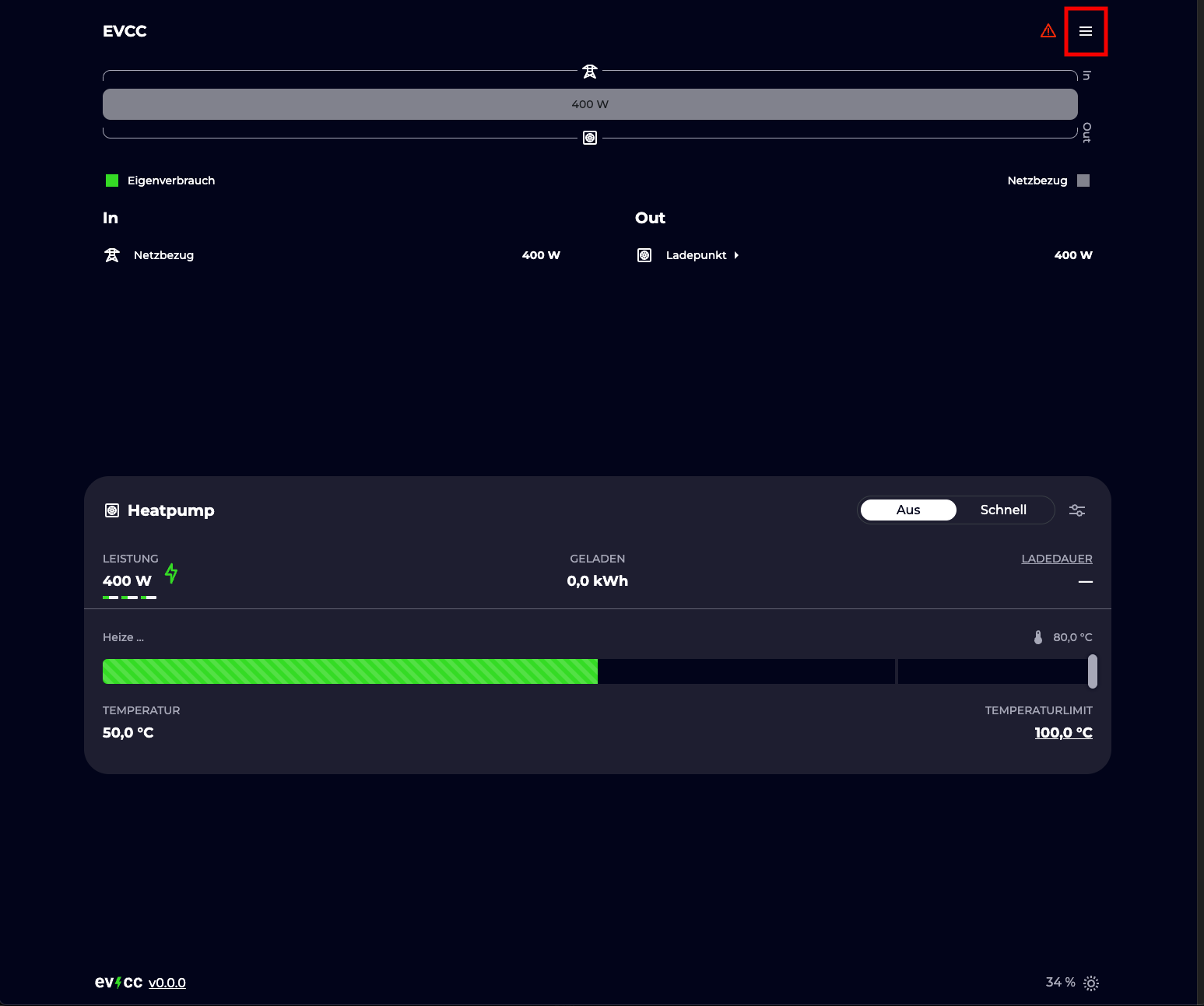

Schritt 1: evcc Dashboard öffnen
Öffne das evcc Dashboard in deinem Browser.

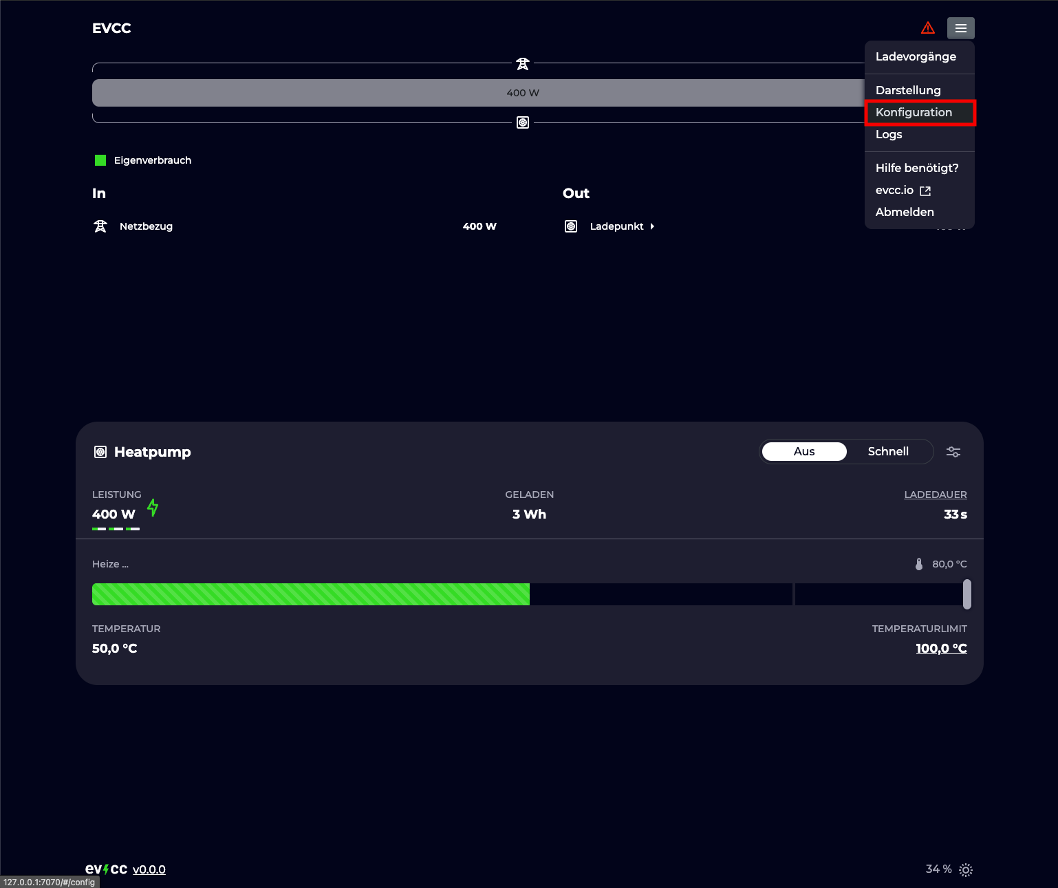

Schritt 2: Konfiguration öffnen
Klicke oben rechts auf das Dreizeilenmenü (☰) und wähle Konfiguration aus.
Dreizeilenmenü – Konfiguration auswählen

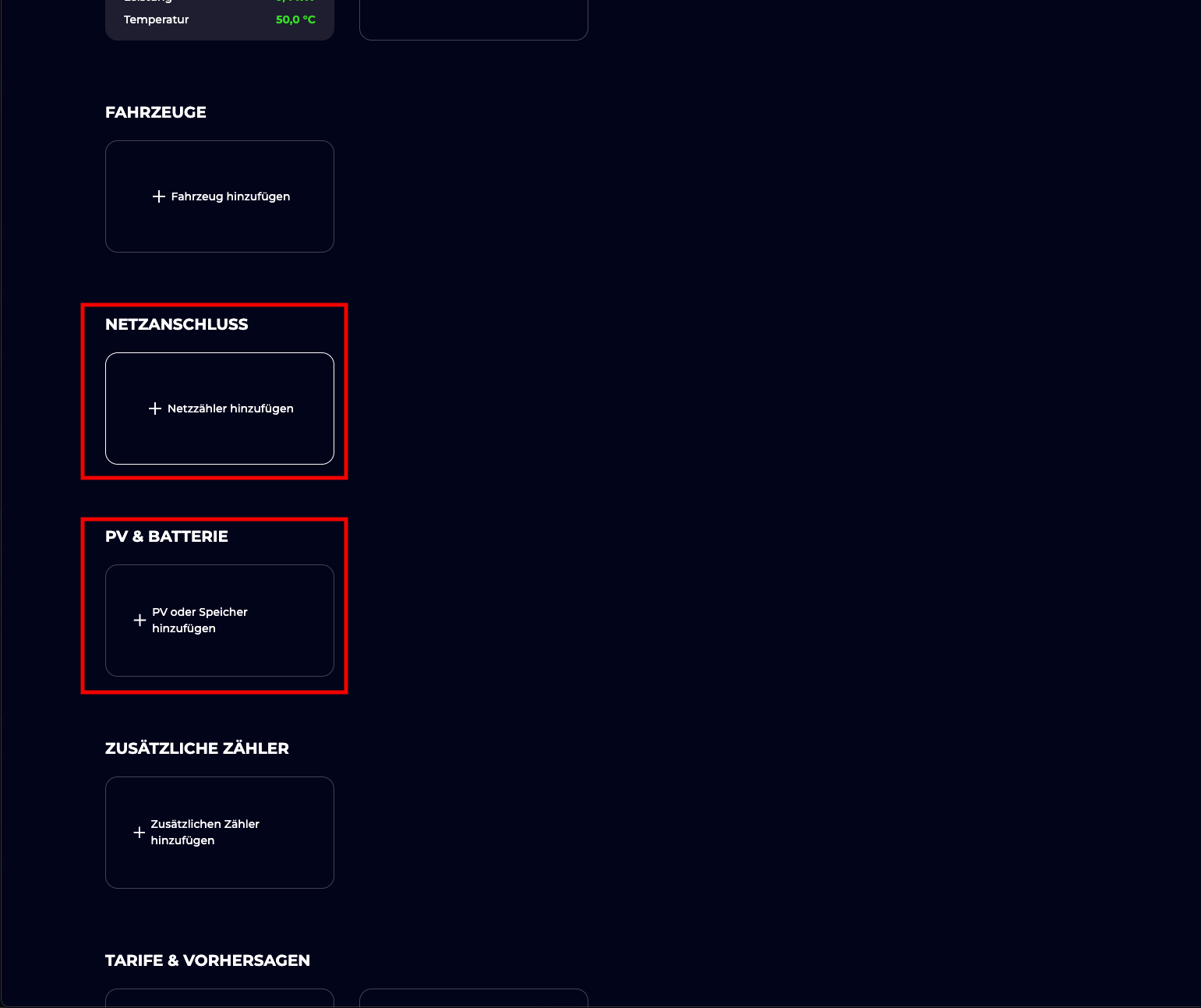

Schritt 3: Netzzähler hinzufügen
Scrolle im Konfigurationsbereich zum Abschnitt NETZANSCHLUSS und klicke auf + Netzzähler hinzufügen.
PV-Anlage vorhanden?
Wenn du zusätzlich eine PV-Anlage erfassen möchtest, kannst du den stromleser.one auch unter PV & BATTERIE als zusätzlichen Zähler hinzufügen.
Netzzähler hinzufügen in der evcc Konfiguration

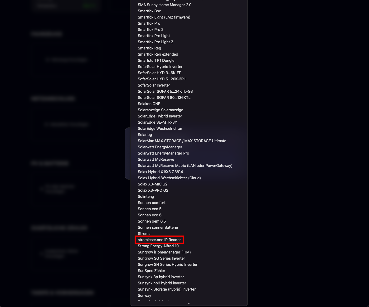

Schritt 4: stromleser.one IR Reader auswählen
Suche in der Geräteliste nach stromleser.one IR Reader und wähle diesen aus.
stromleser.one IR Reader aus der Geräteliste auswählen

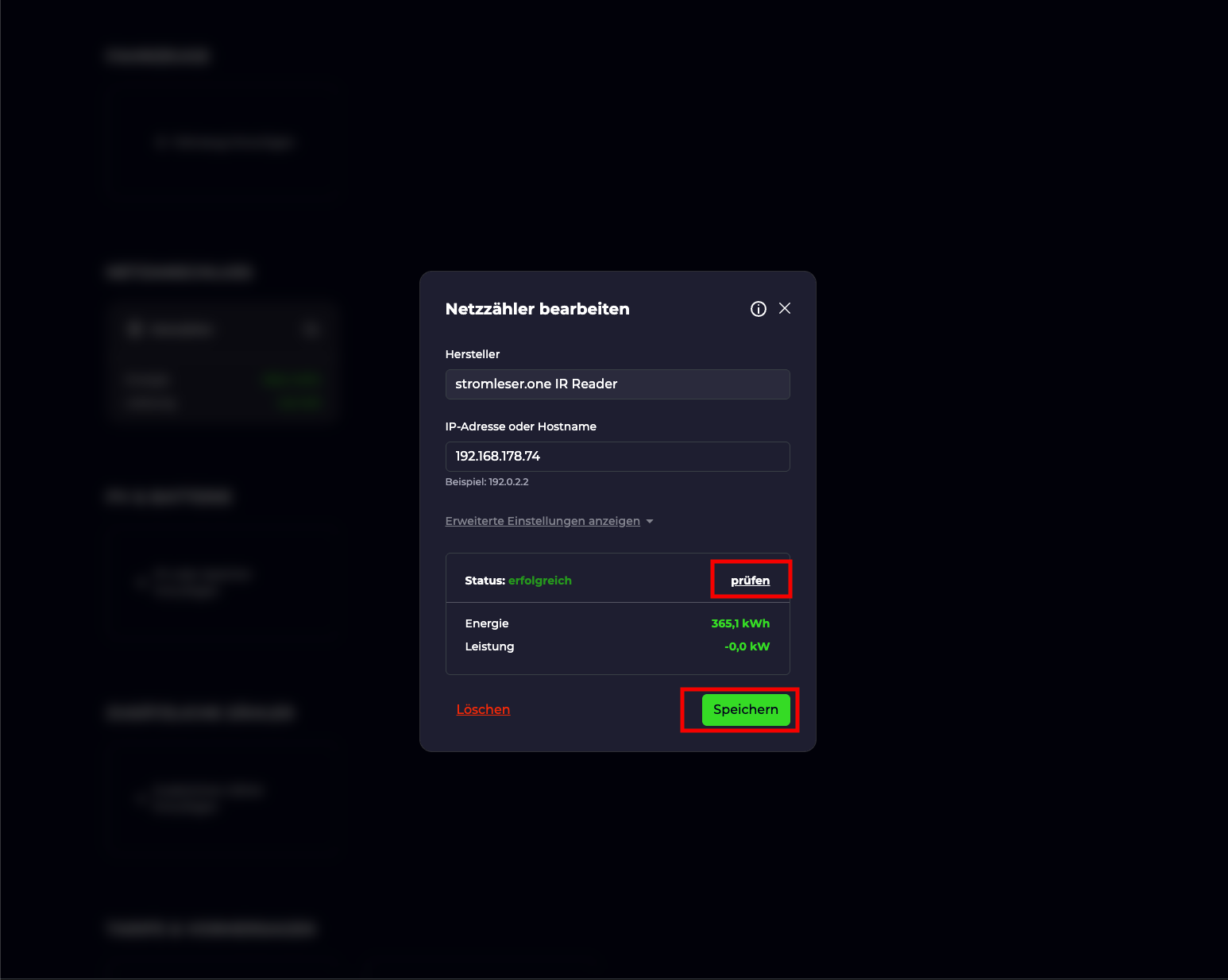

Schritt 5: IP-Adresse eingeben und speichern
Trage im Feld IP-Adresse oder Hostname die lokale IP-Adresse deines stromleser.one ein (z. B. 192.168.178.74).
Klicke anschließend auf Speichern. evcc prüft die Verbindung automatisch – bei Erfolg wird Status: erfolgreich zusammen mit den aktuellen Messwerten angezeigt.
IP-Adresse eingeben und Speichern klicken
Fertig eingerichtet
Der stromleser.one ist nun als Netzzähler in evcc eingebunden. evcc liest die aktuellen Leistungs- und Energiedaten direkt über die lokale API des Geräts aus und kann diese für das Solarladen und die Eigenverbrauchsoptimierung nutzen.
