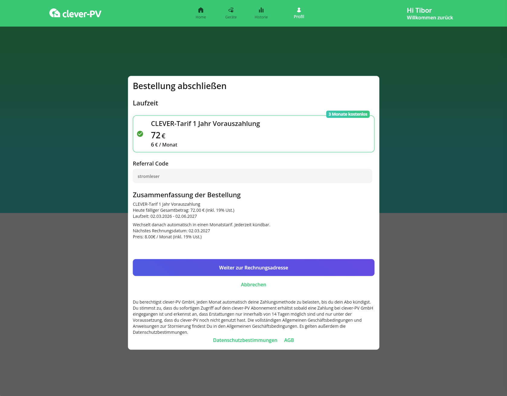

Sonderangebot für energieleser-Nutzer
Als energieleser-Nutzer erhältst du 3 Monate kostenlos, wenn du ein 1-Jahres-Abo bei clever-PV abschließt. Gib dafür in der clever-PV Webapp (nicht in der mobilen App) den Code „stromleser" ein – oder öffne direkt diesen Link: app.clever-pv.com?loves=stromleser. Das Angebot wird dir beim Abschluss des Jahrestarifs angezeigt.
clever-PV Sonderangebot: 3 Monate kostenlos mit Code stromleser

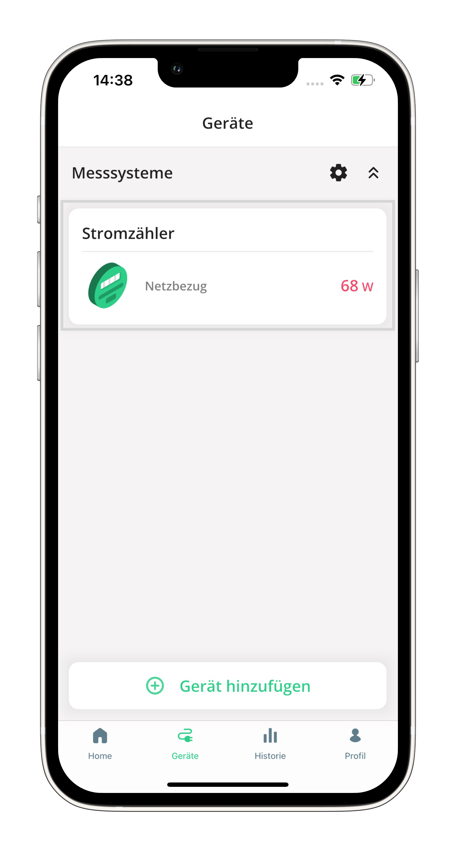

Schritt 1: Geräteübersicht öffnen

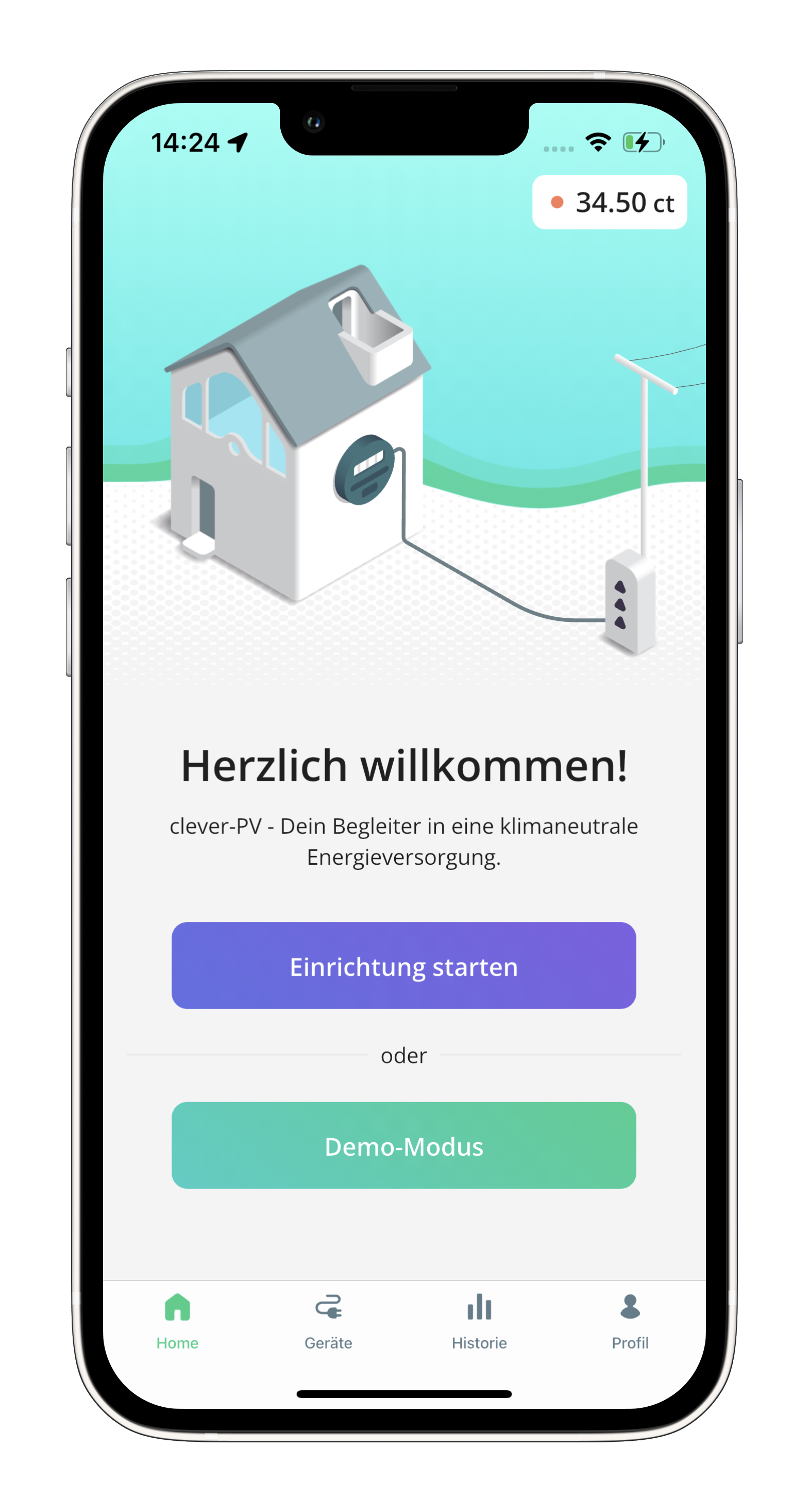

  1. Öffne die clever-PV App
  2. Geh auf den Bereich Geräte
Geräteübersicht in clever-PV öffnen

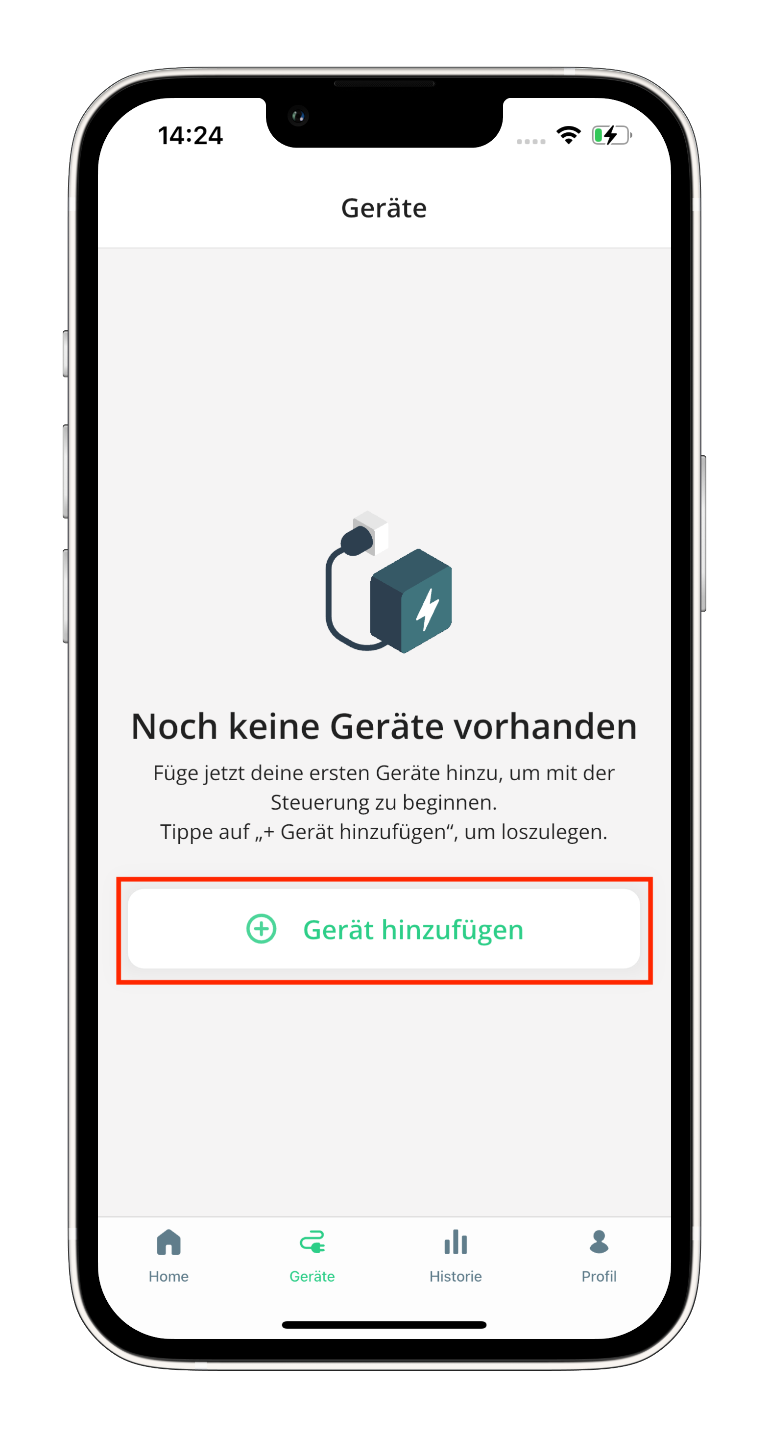

Schritt 2: Neues Gerät hinzufügen
  1. Tippe auf Gerät hinzufügen
Gerät hinzufügen

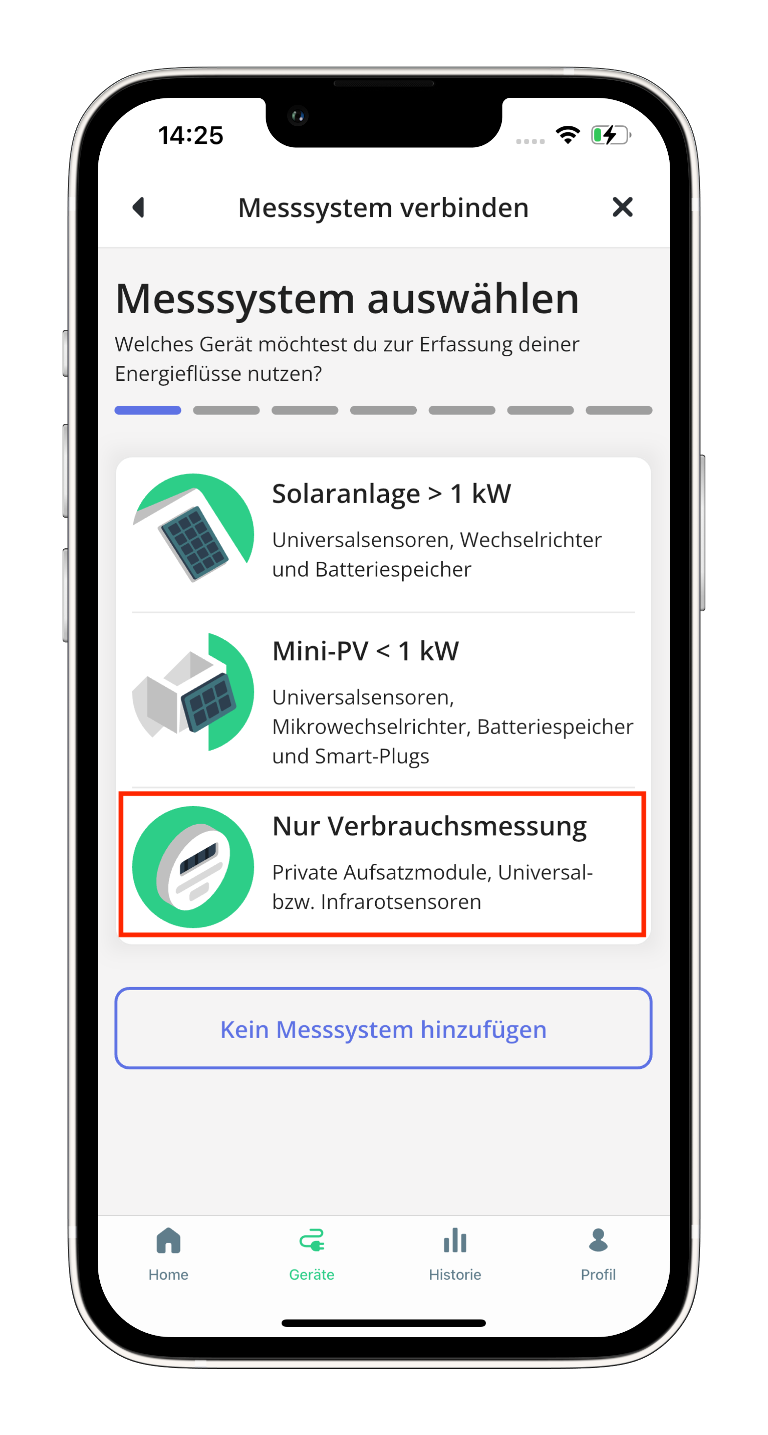

Schritt 4: Nur Verbrauchsmessung wählen
  1. Wähle Nur Verbrauchsmessung aus
Nur Verbrauchsmessung auswählen

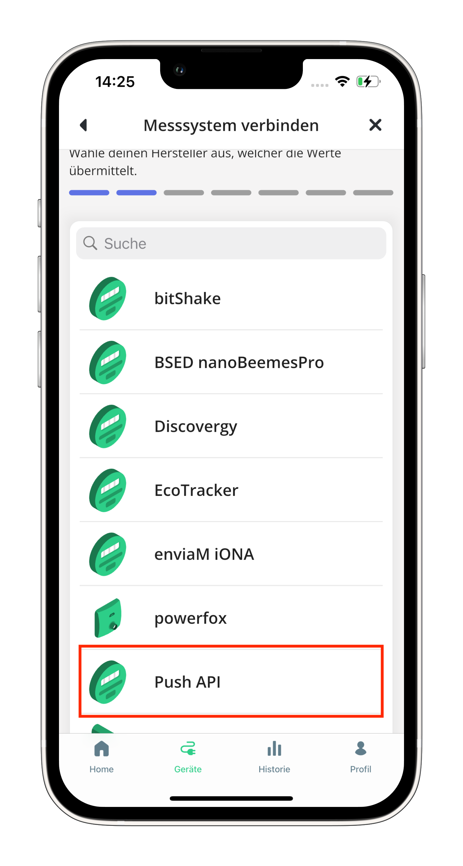

Schritt 5: stromleser auswählen
  1. Wähle als Verbindungsmethode stromleser aus
Push-API auswählen

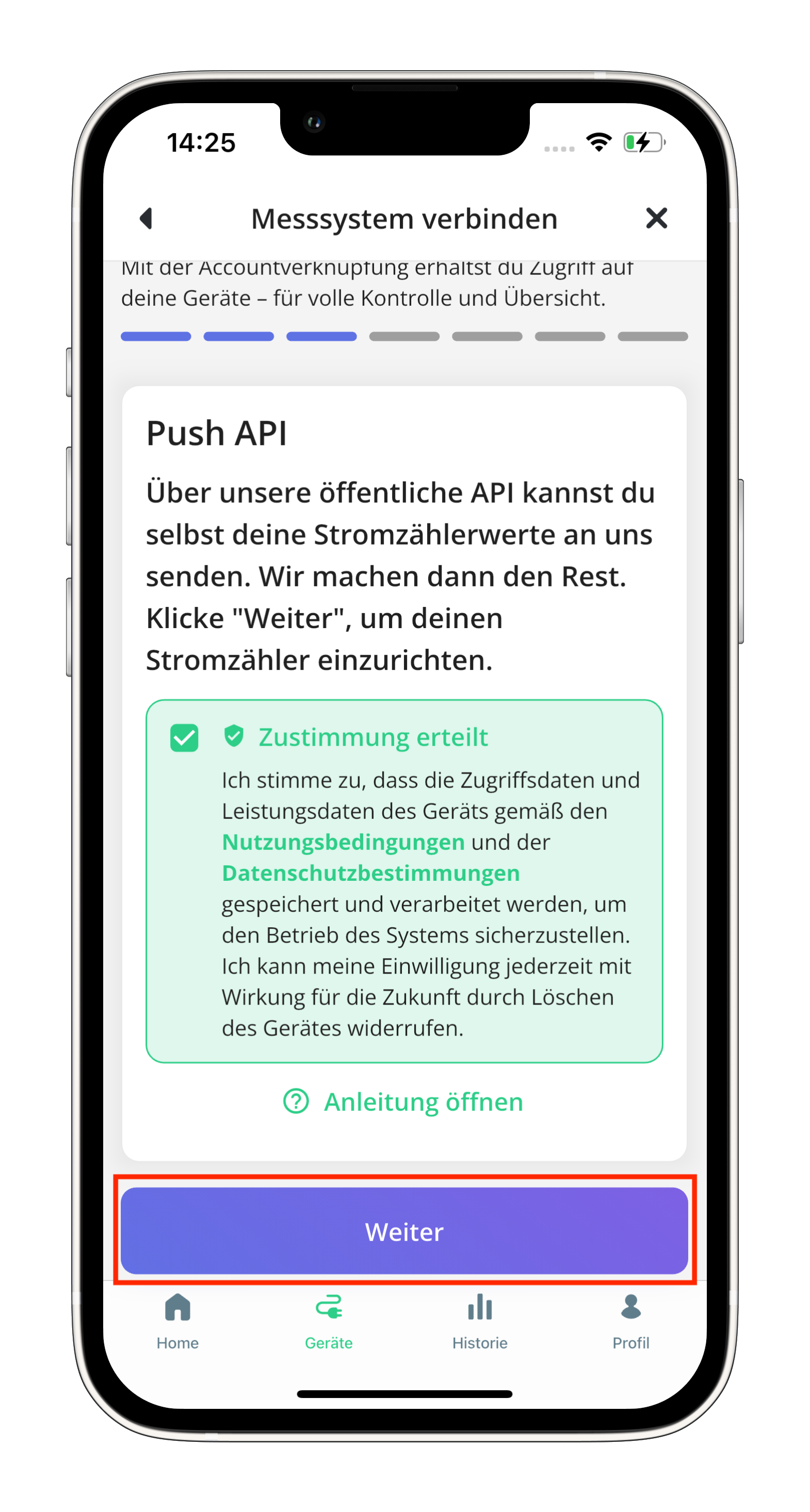

Schritt 6: clever-PV Nutzungsbedingungen akzeptieren
  1. Lies dir die Nutzungsbedingungen durch und akzeptiere diese

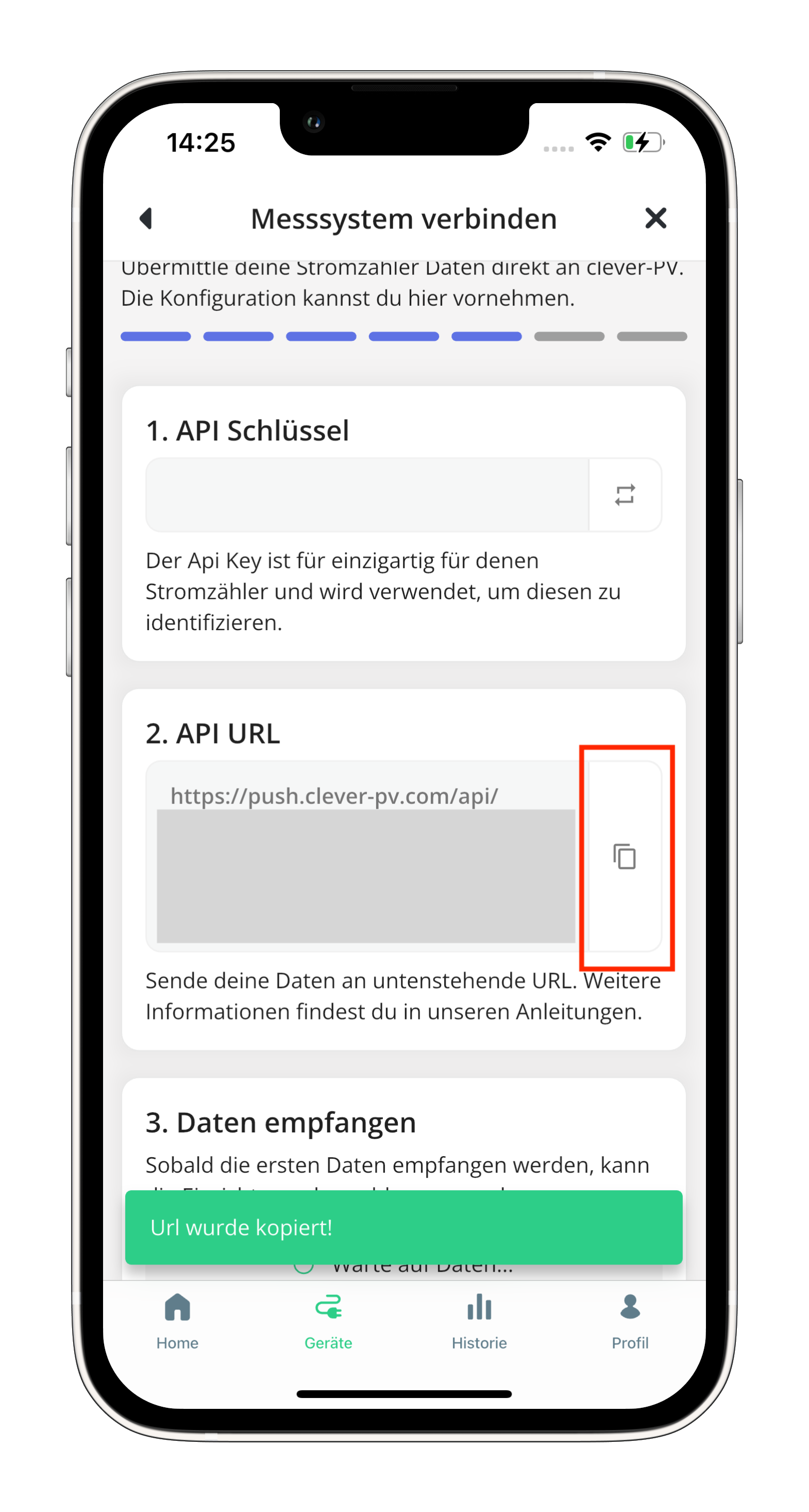

Schritt 7: Push-API-Key kopieren
  1. Dir wird jetzt ein Push-API-Key angezeigt
  2. Kopiere diesen Key – du brauchst ihn gleich in der stromleser-App
API-Key sicher aufbewahren
Kopiere den API-Key am besten direkt in die Zwischenablage. Du brauchst ihn im nächsten Schritt in der stromleser-App.

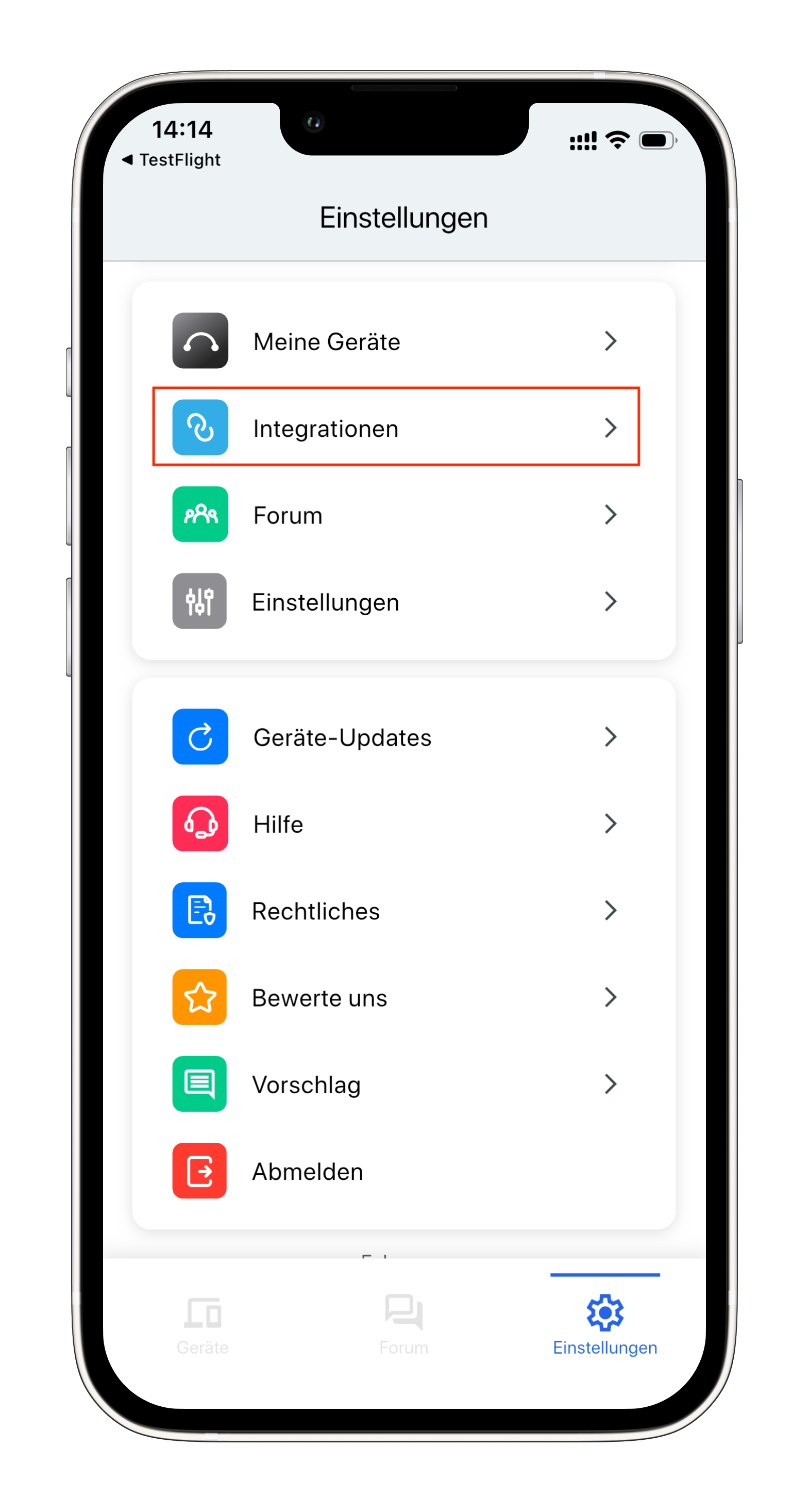

Schritt 8: Integrationen öffnen
  1. Öffne die stromleser-App
  2. Geh über die Navigationsleiste zu Einstellungen
  3. Tippe auf Integrationen
Einstellungen und Integrationen öffnen

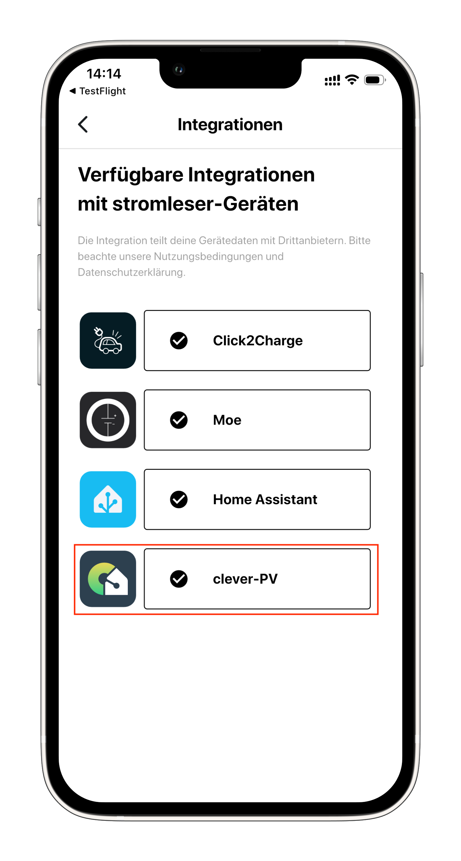

Schritt 9: clever-PV auswählen
  1. Wähle clever-PV aus der Liste der verfügbaren Integrationen
clever-PV Integration auswählen

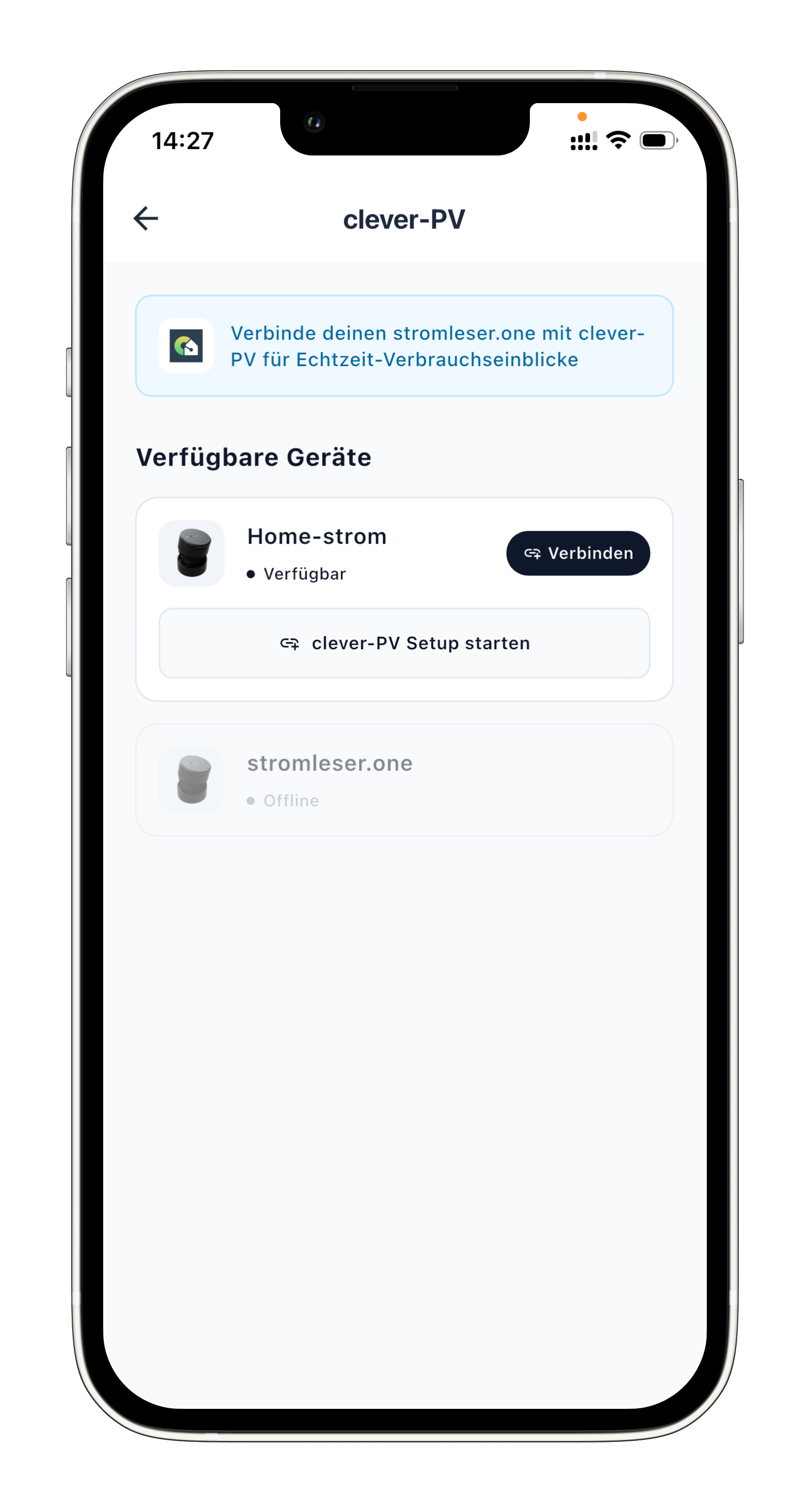

Schritt 10: Gerät auswählen
  1. Wähle dein stromleser.one Gerät aus, das du mit clever-PV verbinden möchtest
Gerät zur Integration auswählen

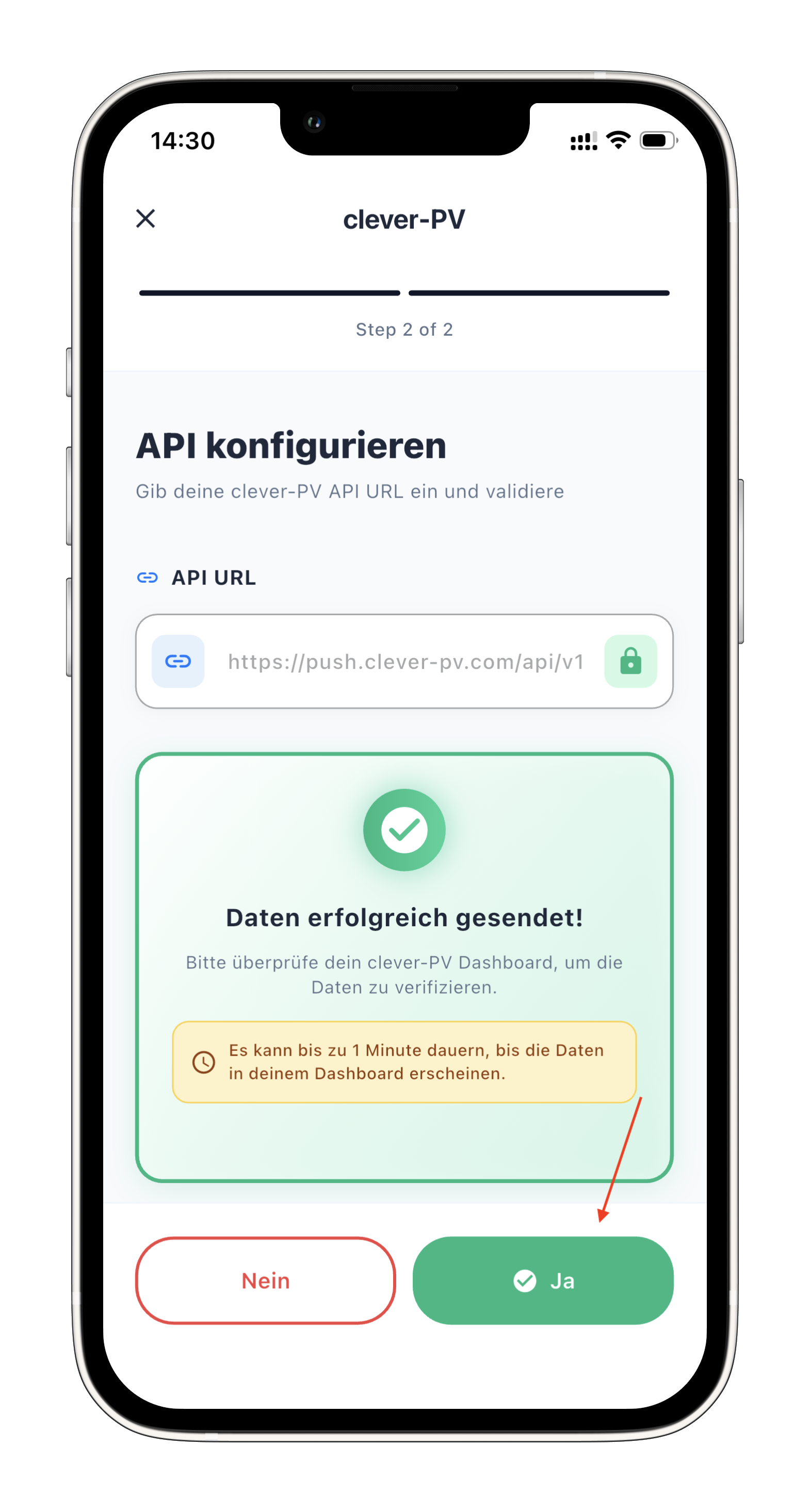

Schritt 14: Konfiguration speichern
  1. Wenn alles funktioniert und du Daten in clever-PV siehst, geh zurück zur stromleser-App
  2. Bestätige mit Ja, um die Konfiguration zu speichern
Daten werden an clever-PV gesendet Konfiguration speichern
