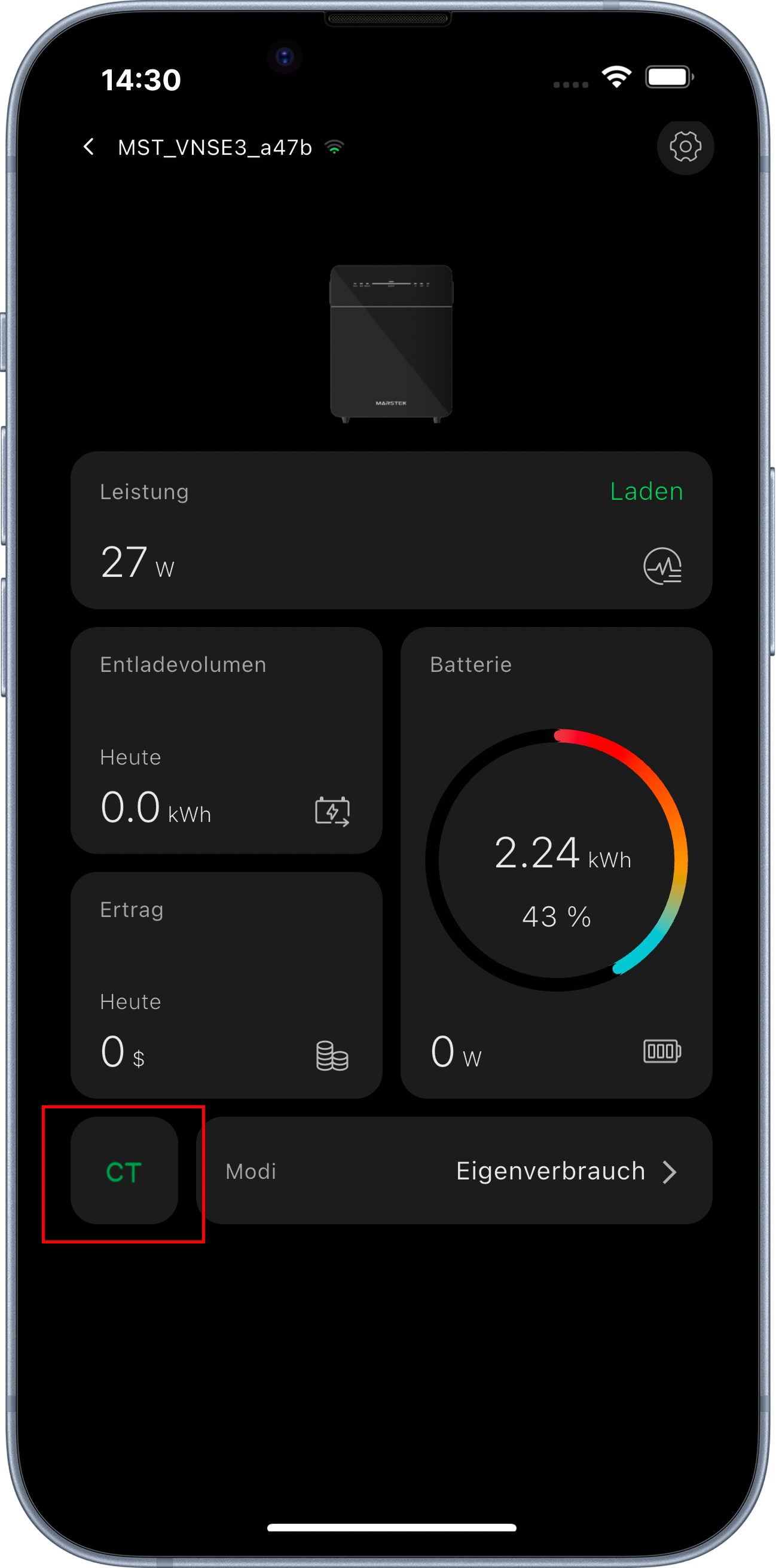

Schritt 3: CT-Bereich öffnen
  1. Tippe in der Geräteübersicht auf CT
Marstek App – CT-Schaltfläche in der Übersicht antippen

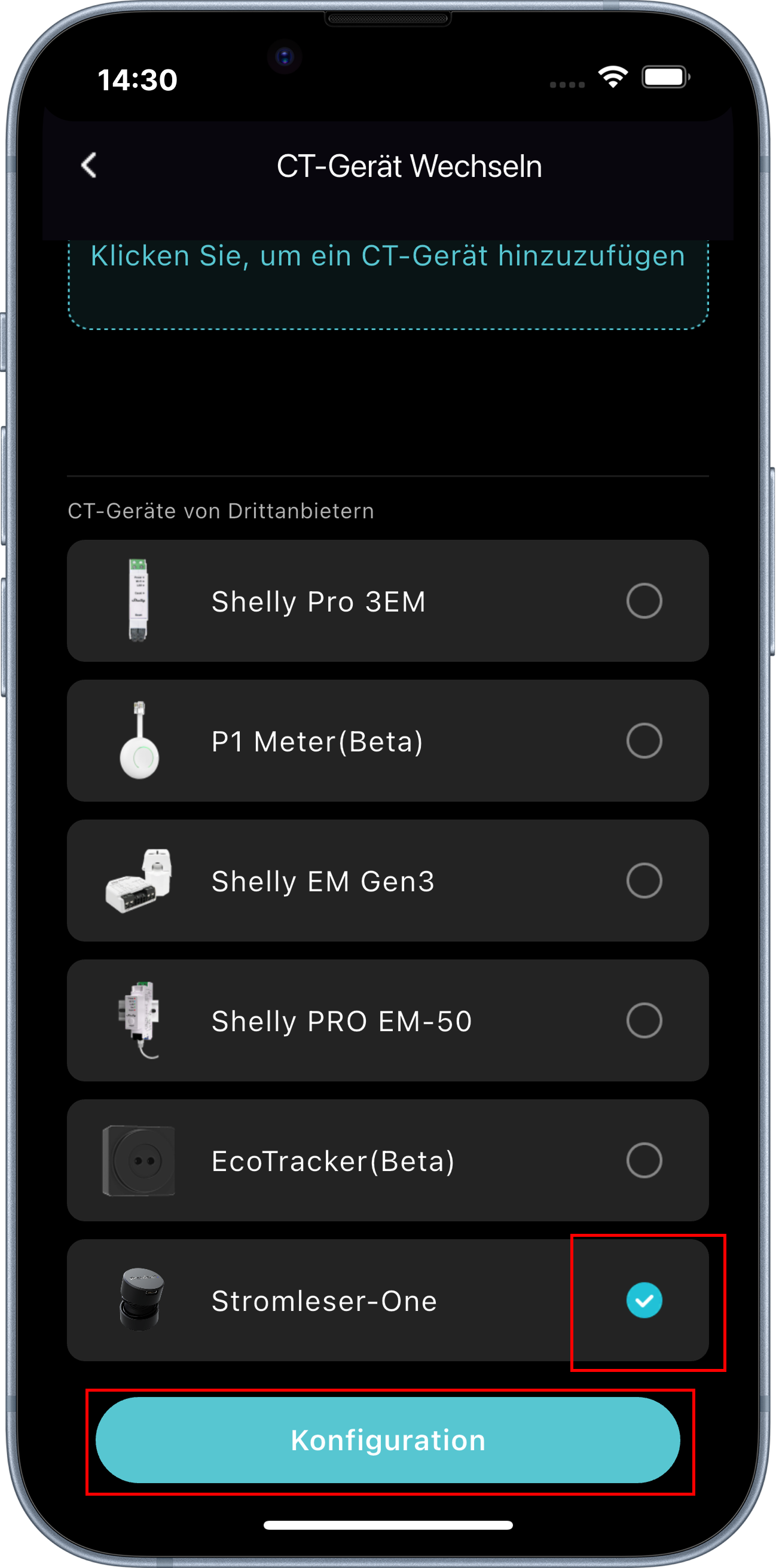

Schritt 4: stromleser.one auswählen und konfigurieren
  1. Wähle Stromleser-One aus der Liste der CT-Geräte aus
  2. Tippe auf Konfiguration
Marstek App – Stromleser-One auswählen und Konfiguration antippen

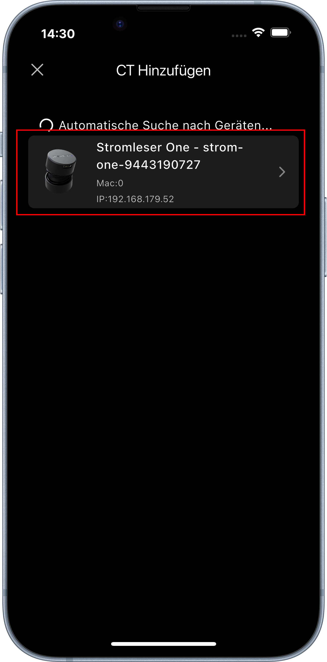

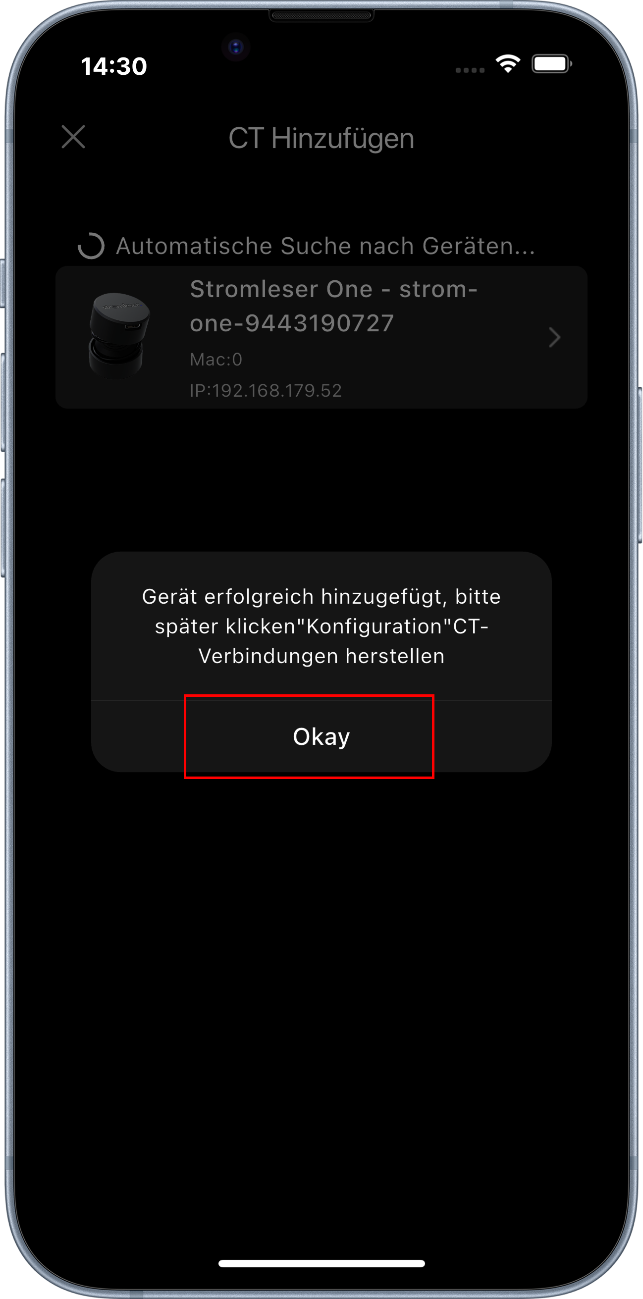

Schritt 5: CT-Gerät hinzufügen
  1. Warte, bis dein stromleser.one in der Liste erscheint
  2. Wähle deinen stromleser.one aus
Marstek App – stromleser.one wird gefunden
  1. Tippe auf Okay, sobald dein stromleser.one erfolgreich hinzugefügt wurde
Marstek App – Bestätigung mit Okay

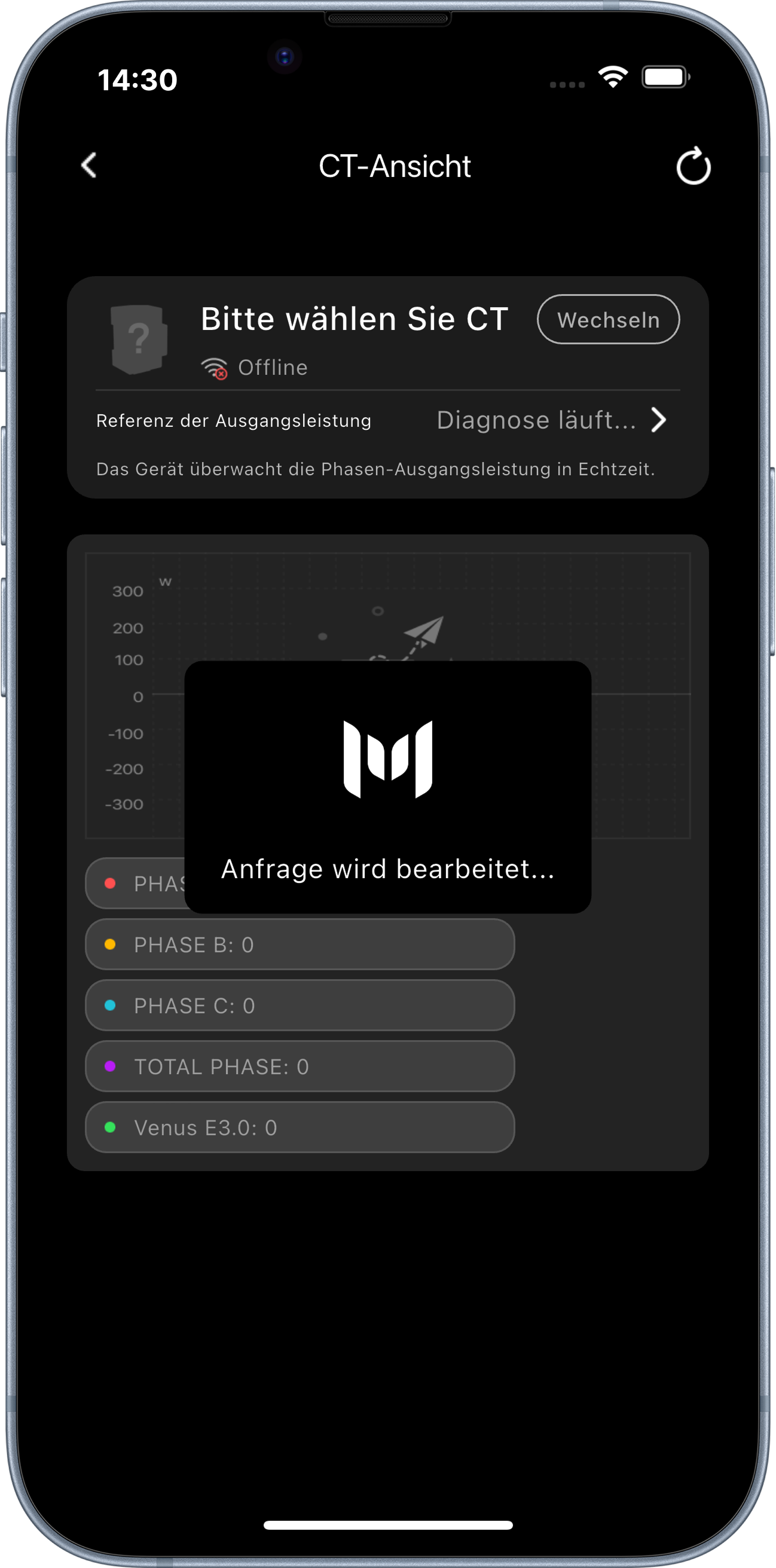

Schritt 6: Verbindung herstellen
  1. Warte einen Moment, während der stromleser.one die Verbindung zu deinem Marstek Speicher aufbaut
Marstek App – Verbindung wird hergestellt

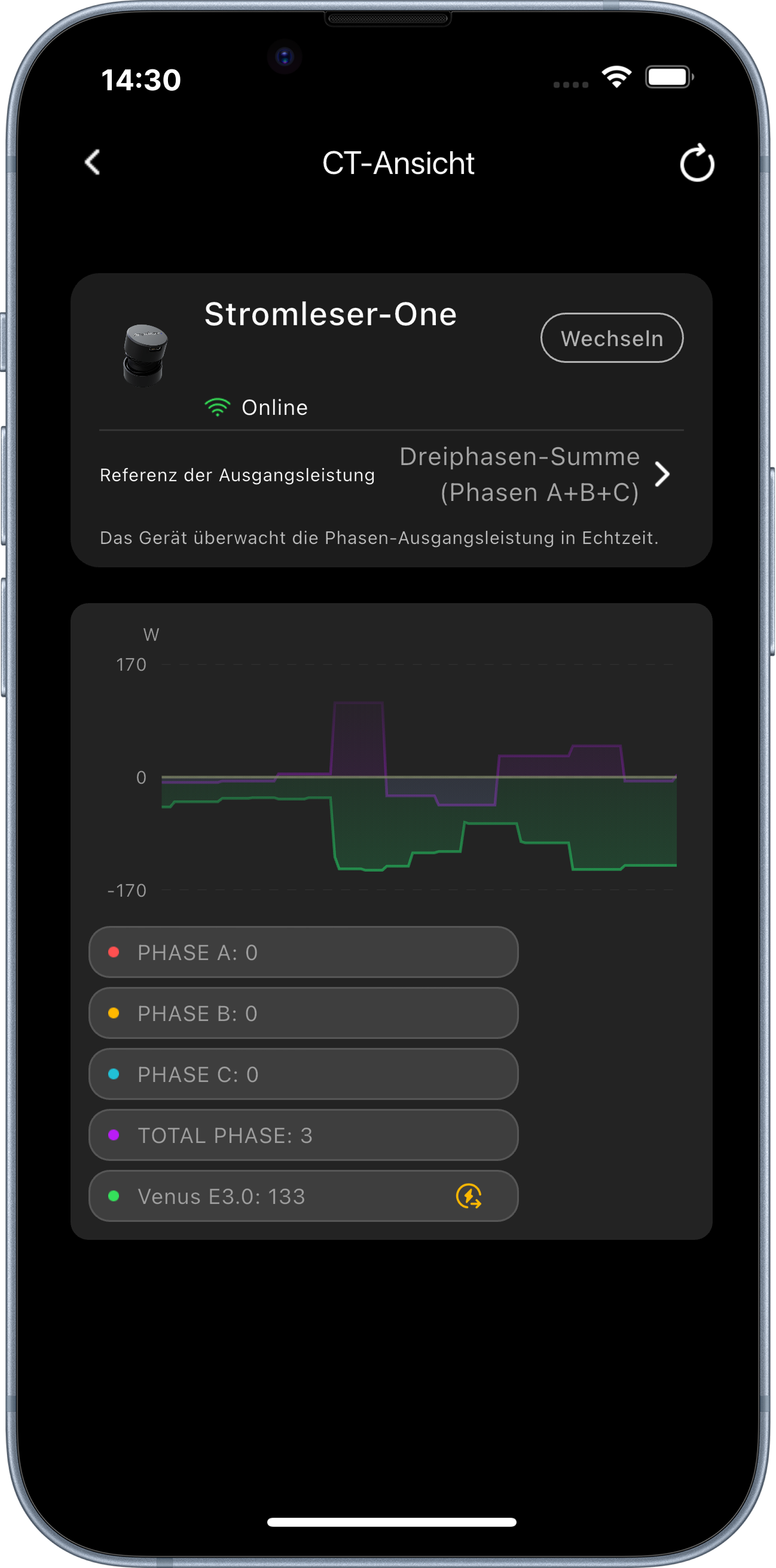

  1. Sobald der stromleser.one als Online angezeigt wird, ist die Verbindung erfolgreich hergestellt
Marstek App – stromleser.one erfolgreich verbunden und Online

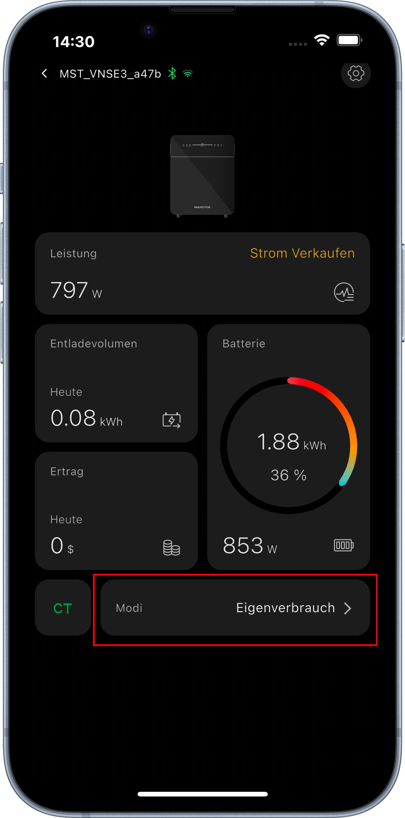

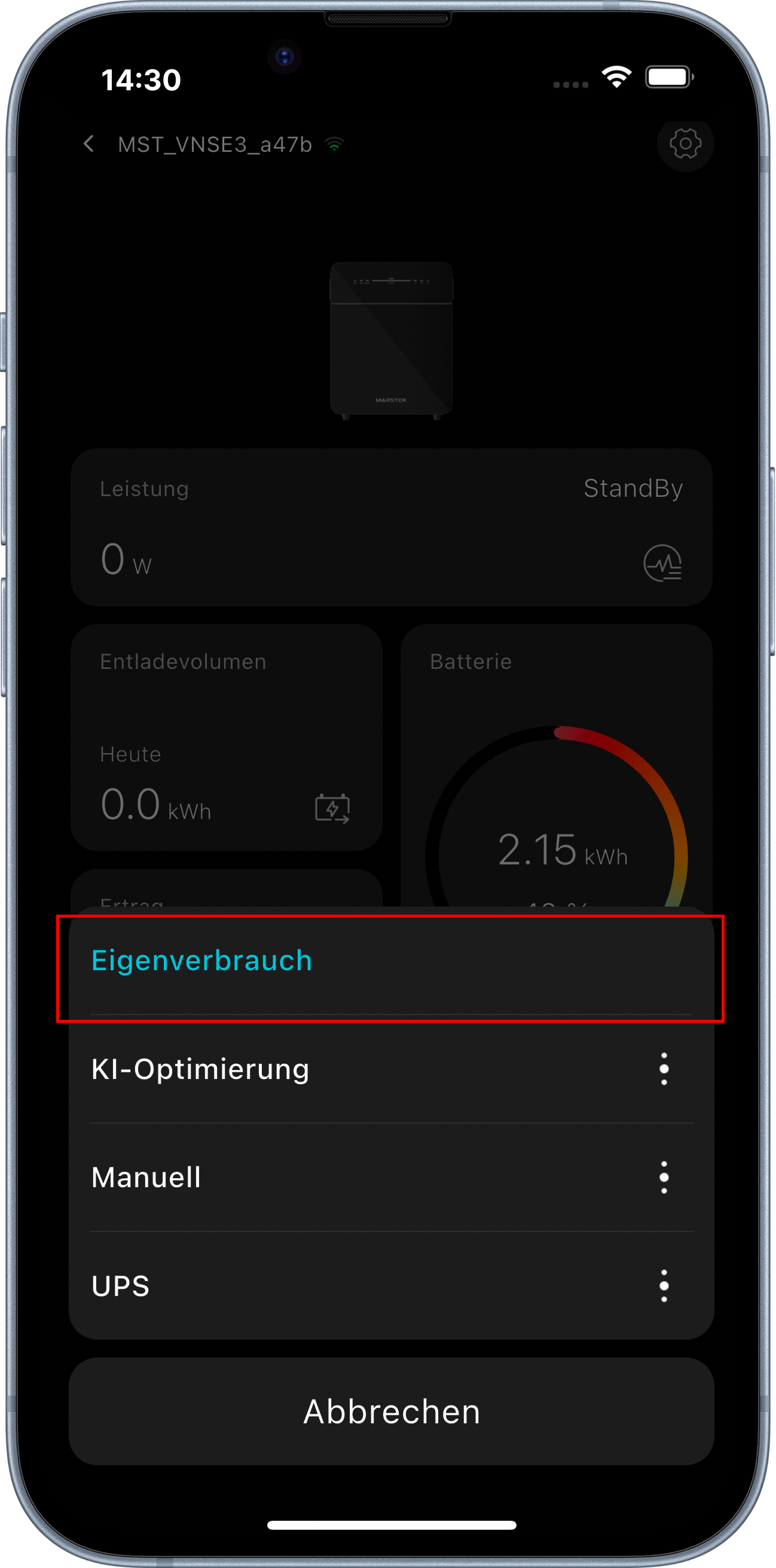

Schritt 7: Modus einstellen
  1. Kehre zur Geräteübersicht zurück und tippe auf Modi
Marstek App – Modi in der Übersicht antippen
  1. Wähle Eigenverbrauch aus, damit die Nulleinspeisung umgesetzt wird
Marstek App – Modus Eigenverbrauch auswählen
Fertig eingerichtet
Marstek App – CT-Ansicht mit live Daten vom stromleser.one
Der stromleser.one zeigt dir nun unter dem Punkt CT in der Übersicht deine Live-Daten an und kommuniziert ab sofort mit deinem Marstek Speicher – die Nulleinspeisung ist damit aktiv.
