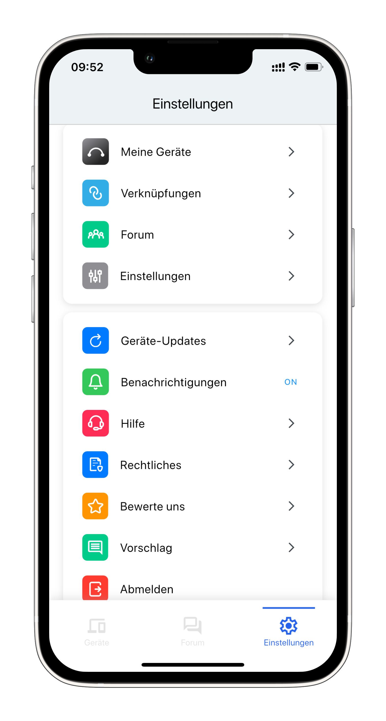

Schritt 1: Einstellungen öffnen
Öffne die App und navigiere zu den Einstellungen. Wähle dort Verknüpfungen.
Einstellungsbildschirm - Integrationen auswählen

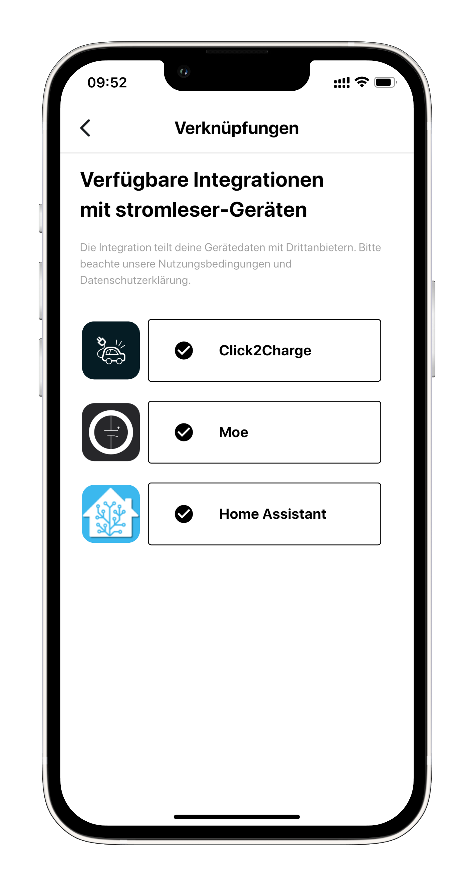

Schritt 2: Home Assistant auswählen
Wähle Home Assistant aus der Liste der verfügbaren Integrationen.

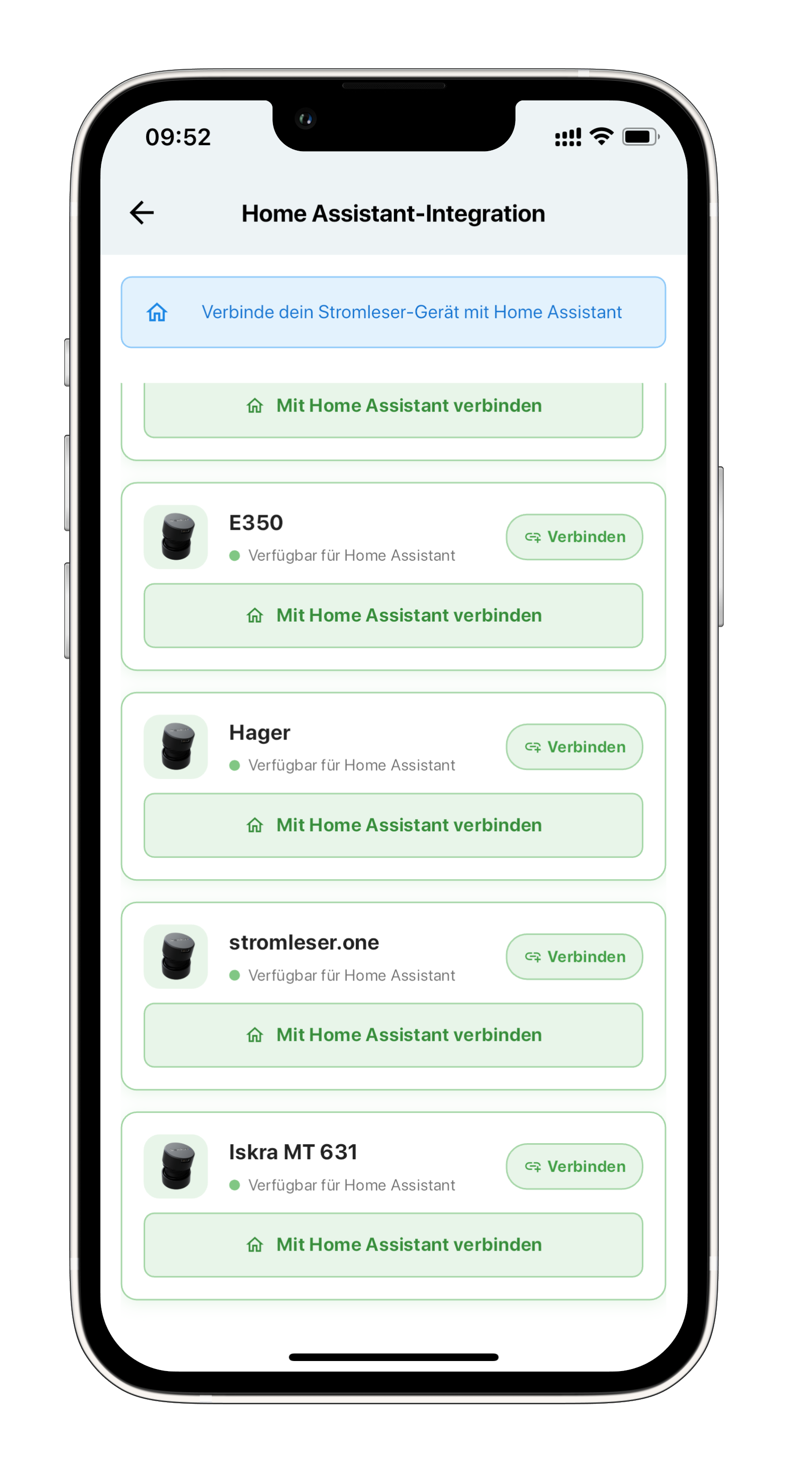

Schritt 3: Gerät auswählen
Wähle dein stromleser.one-Gerät aus, das du mit Home Assistant verbinden möchtest.
Gerät auswählen

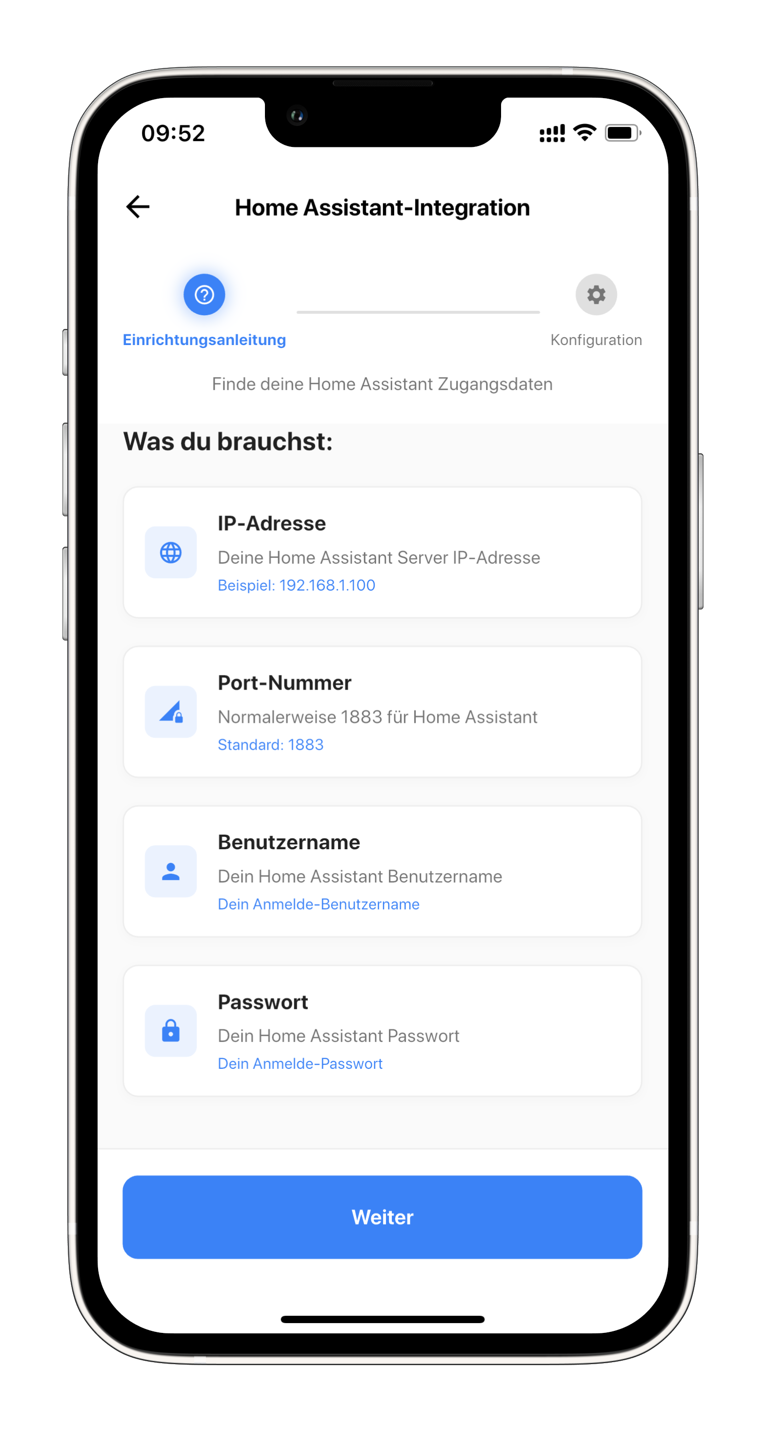

Schritt 4: Zugangsdaten vorbereiten
Halte alle benötigten Zugangsdaten bereit:
  • Home Assistant IP-Adresse
  • MQTT Benutzername
  • MQTT Passwort
  • MQTT Port (Standard: 1883)
Zugangsdaten bereithalten

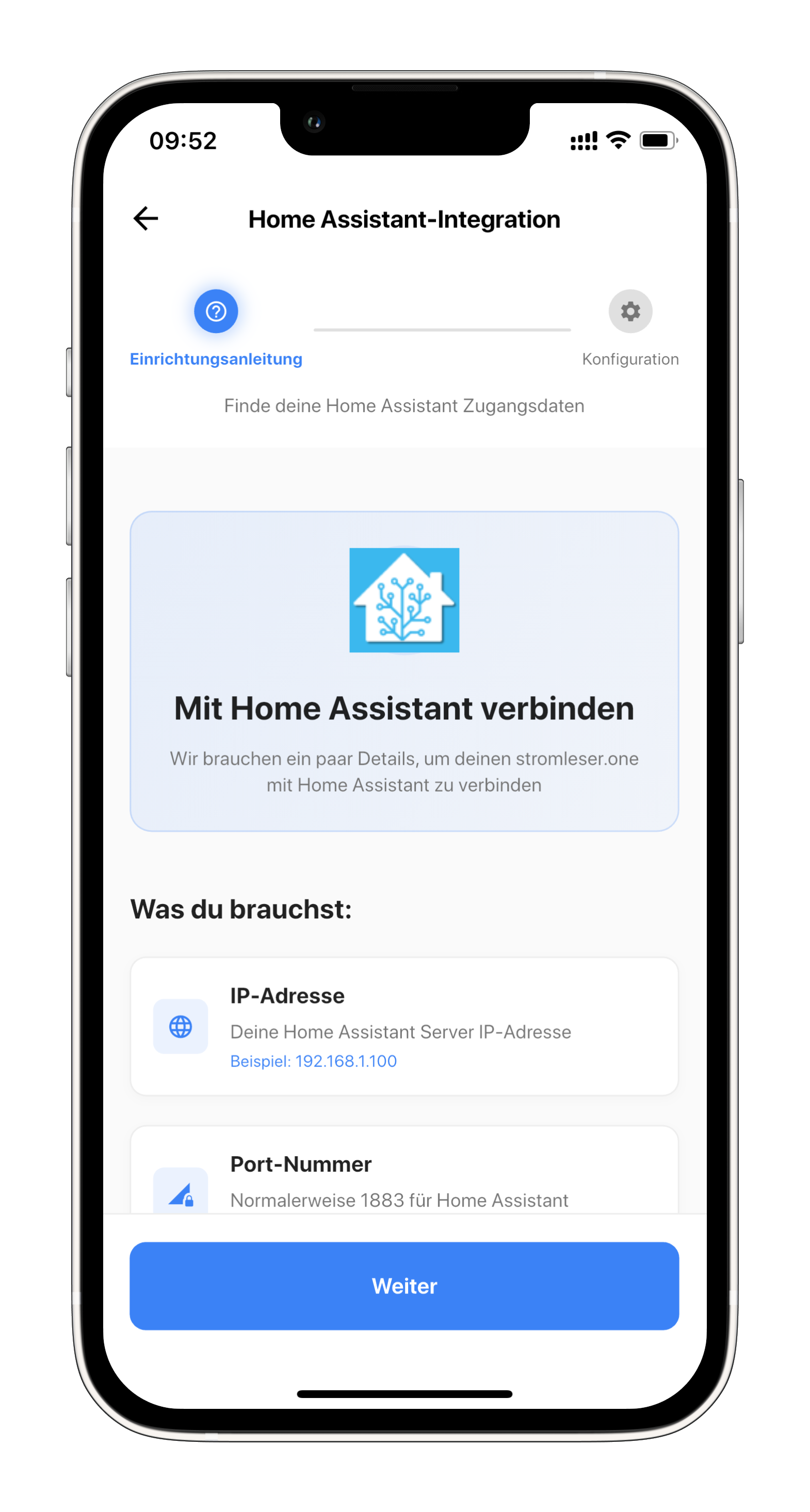

Schritt 5: Weiter klicken
Klicke auf Weiter, um mit der Konfiguration fortzufahren.
Weiter klicken

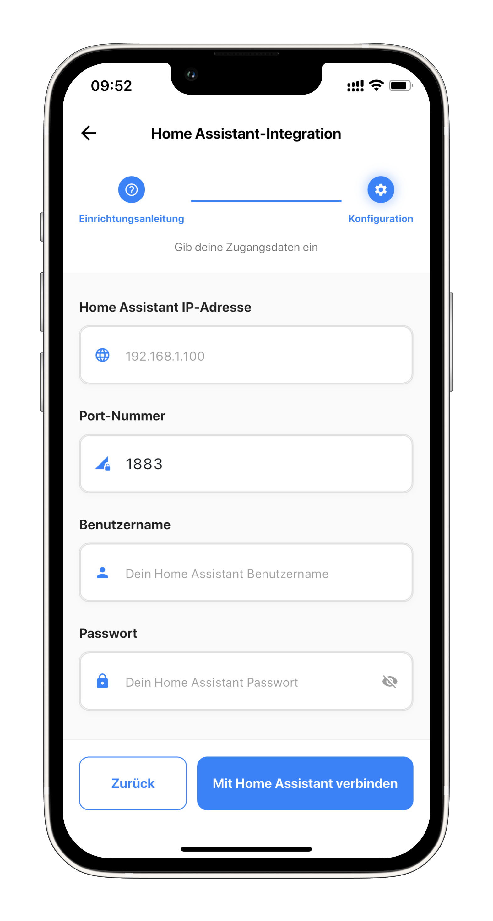

Schritt 6: Zugangsdaten eingeben und verbinden
Geben Sie nun alle Zugangsdaten ein:
  • IP-Adresse: Ihre Home Assistant IP-Adresse
  • Benutzername: mqtt-user (oder der von Ihnen gewählte Benutzername)
  • Passwort: Ihr MQTT-Passwort
  • Port: 1883 (Standard MQTT Port)
Klicke anschließend auf Verbinden.
