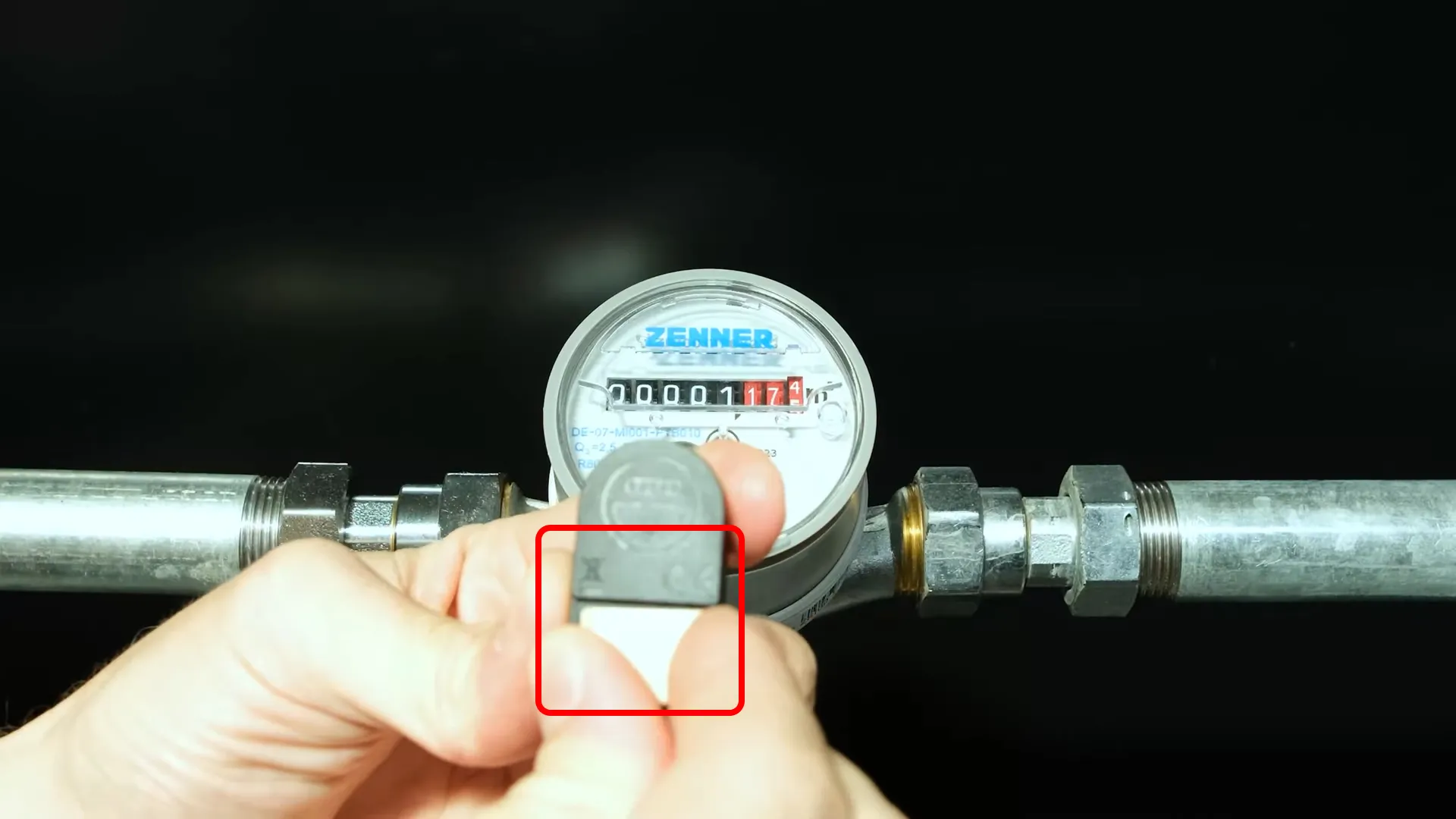

Schritt 1: Metallplatte am wasserleser befestigen
Befestige zuerst die Metallplatte am wasserleser.
Metallplatte am wasserleser befestigt

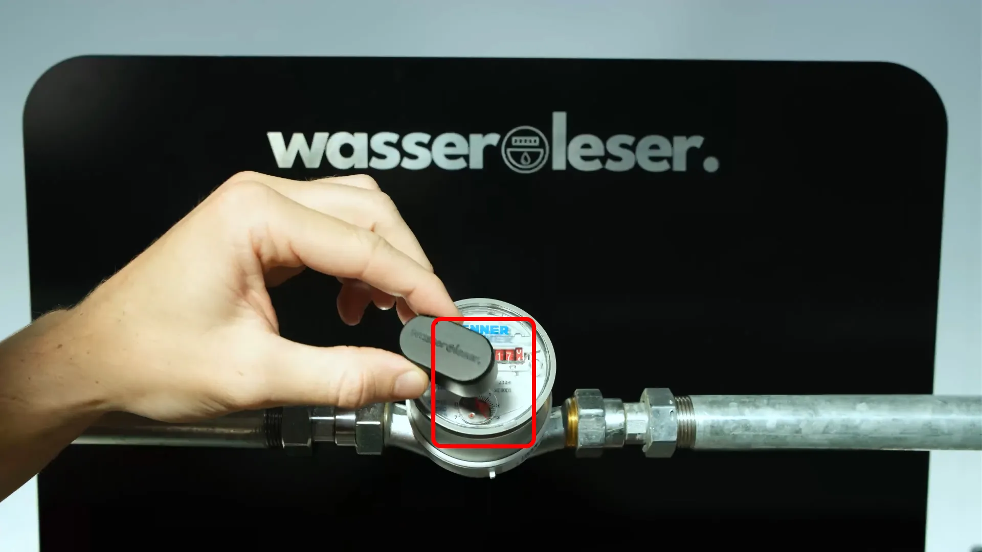

Schritt 2: Sensor ausrichten
Richte den wasserleser so aus, dass:
  • der Sensor genau über der rotierenden Metallscheibe sitzt
So werden die Impulse zuverlässig erkannt.
Sensor ausrichten
wasserleser über Metallscheibe

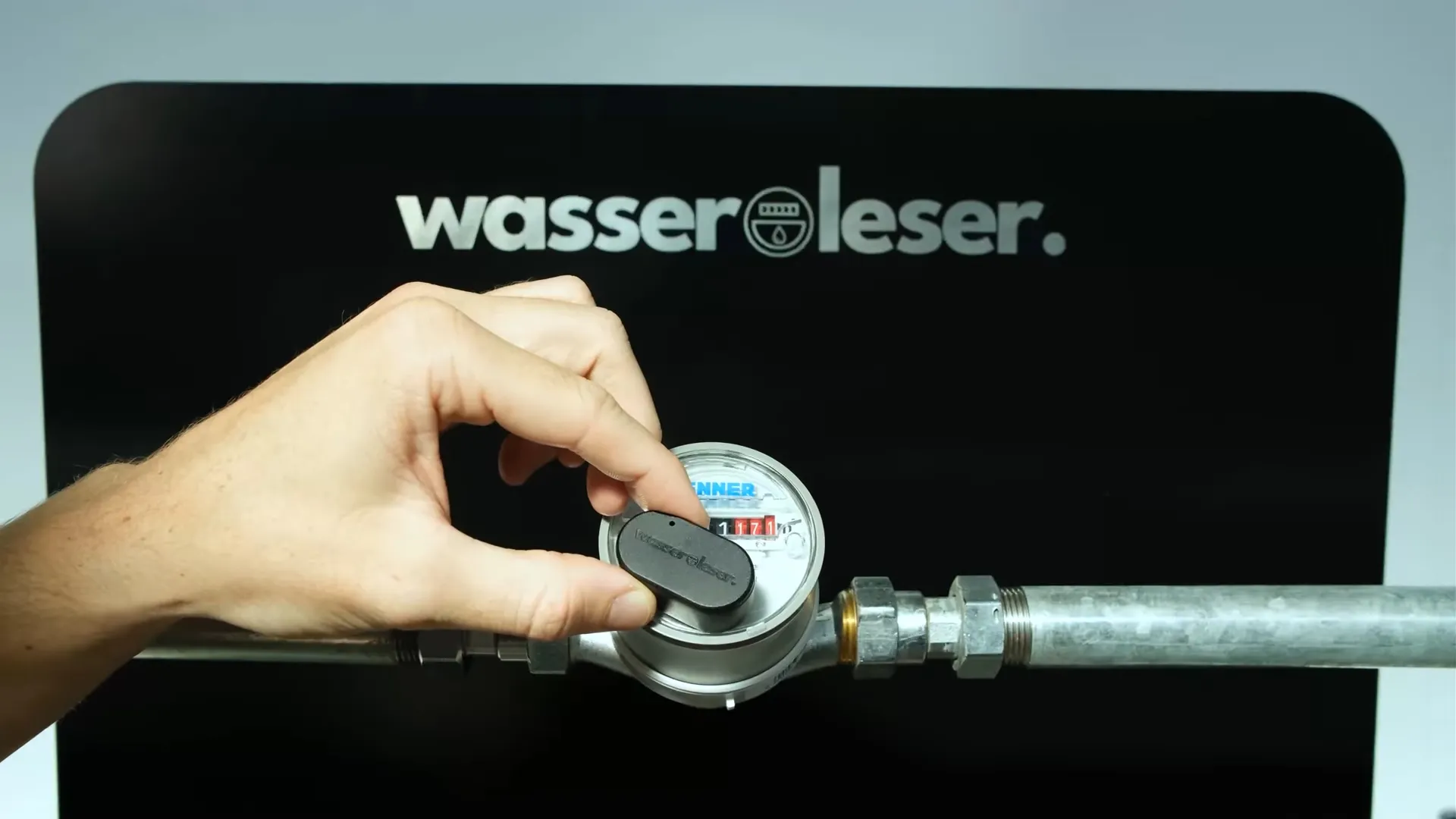

Schritt 3: wasserleser am Zähler befestigen
  1. Reinige die Oberfläche des Wasserzählers gründlich
  2. Ziehe die Schutzfolie vom Klebepad ab
  3. Positioniere den wasserleser vorsichtig
  4. Drücke ihn 10–15 Sekunden gleichmäßig fest an
wasserleser am Wasserzähler befestigt

Exakte Positionierung
Der Sensor muss exakt über der rotierenden Metallscheibe sitzen. Nur so ist eine genaue Messung möglich.
