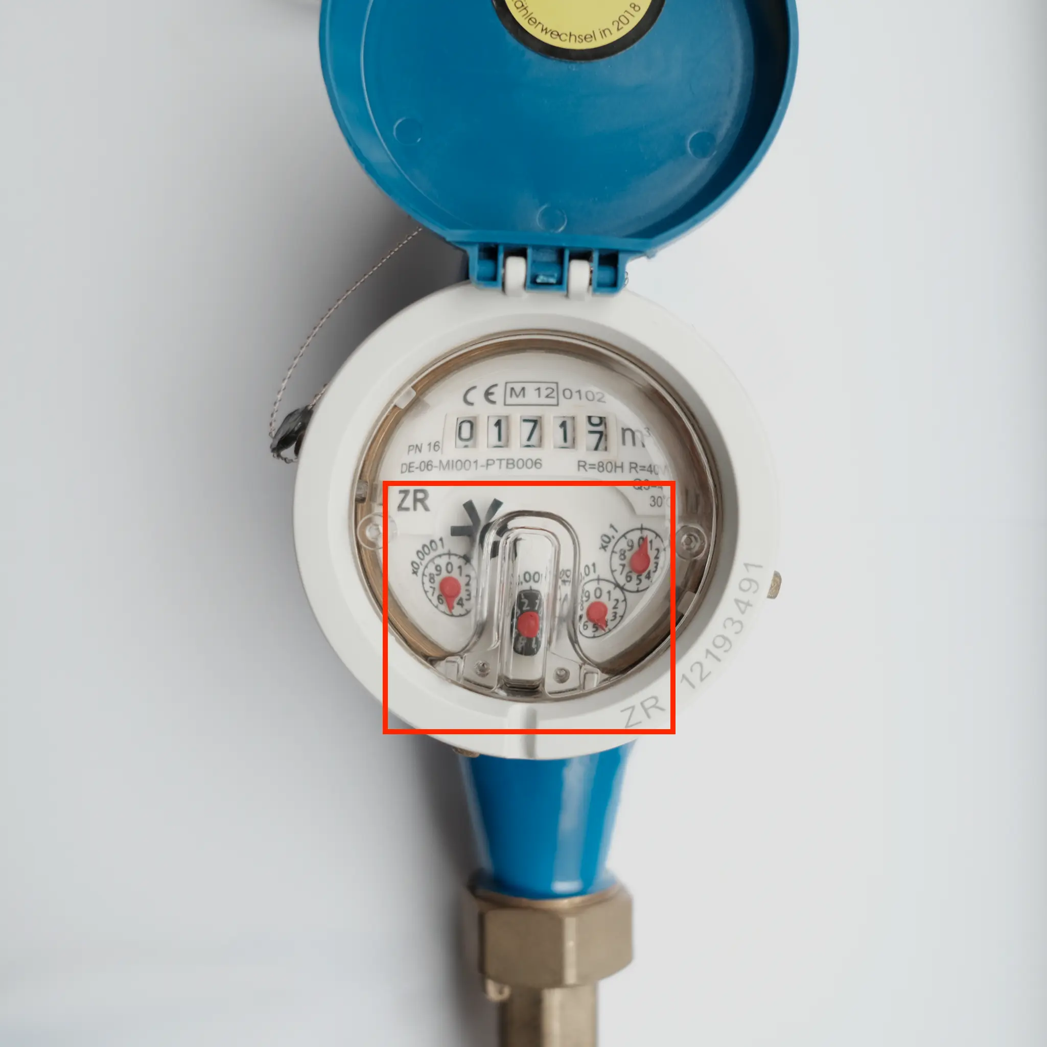

  1. Setze den Reed-Kontakt in die T-Förmige Vertiefung deines Zenner Zählers ein
Reed-Kontakt in die T-Förmige Vertiefung einsetzen

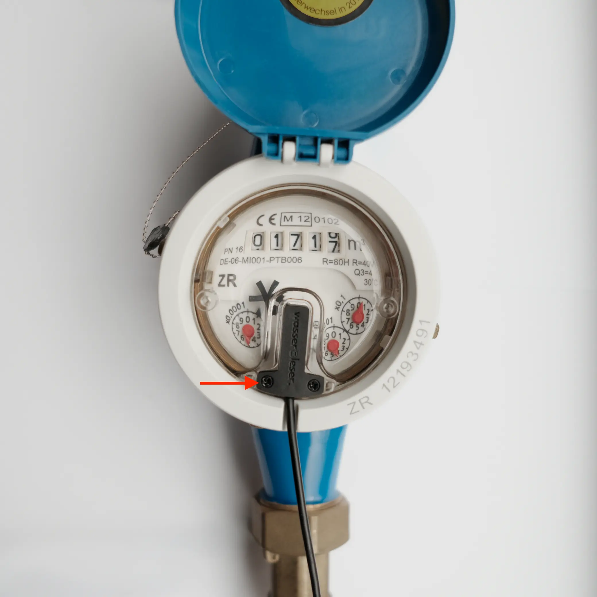

  1. Ziehe den Reed-Kontakt mit den mitgelieferten Schrauben vorsichtig am Zähler fest
Reed-Kontakt am Zähler festziehen

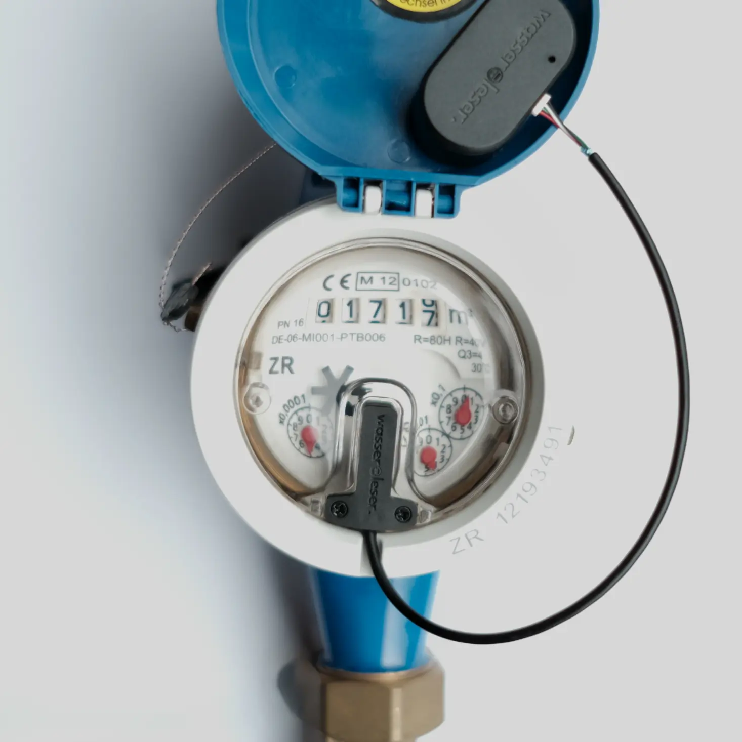

  1. Schließe den Reed-Kontakt über das Kabel an deinen wasserleser an. Der wasserleser kann flexibel am Zähler platziert werden.
Reed-Kontakt über Kabel anschließen
