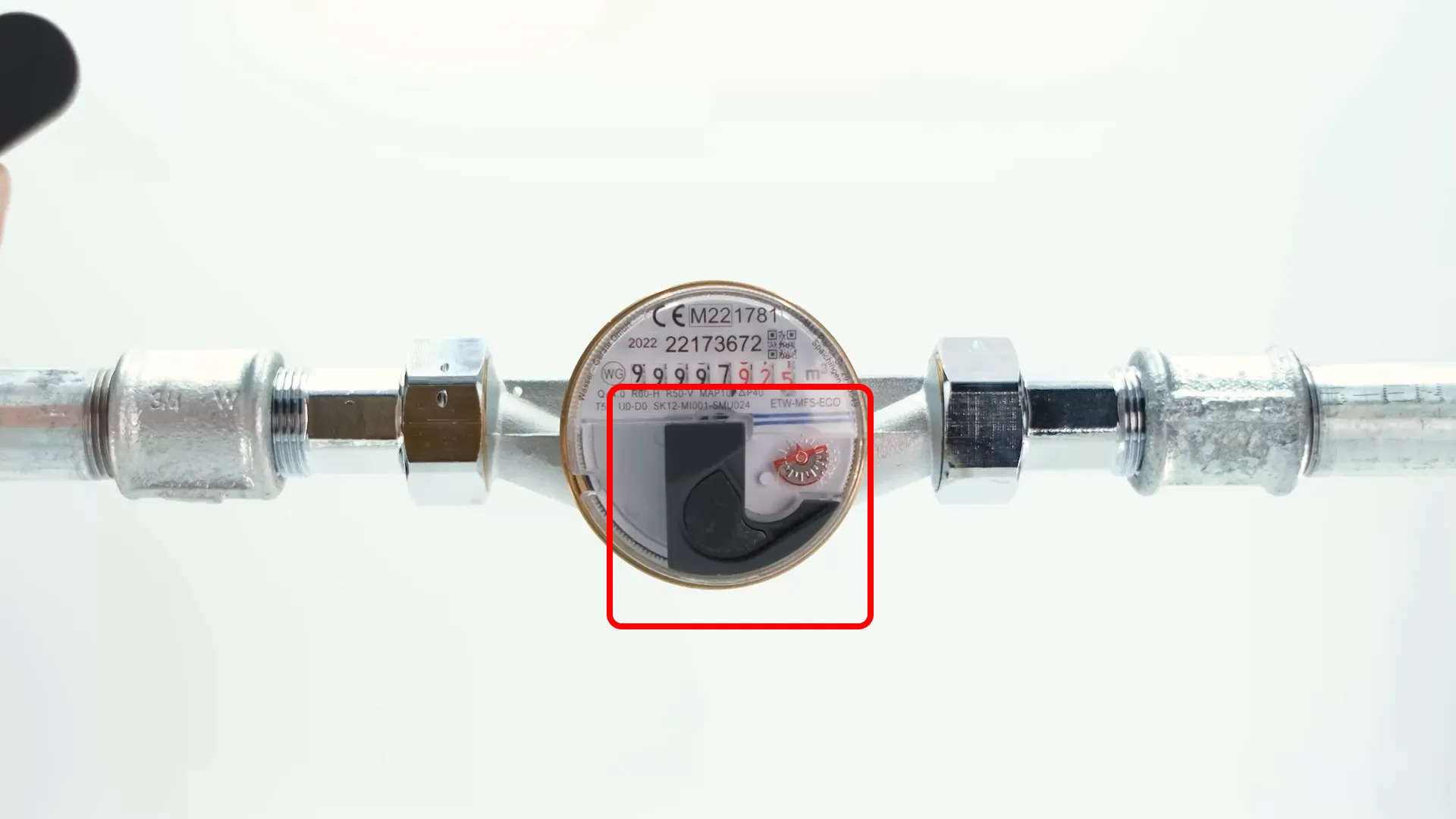

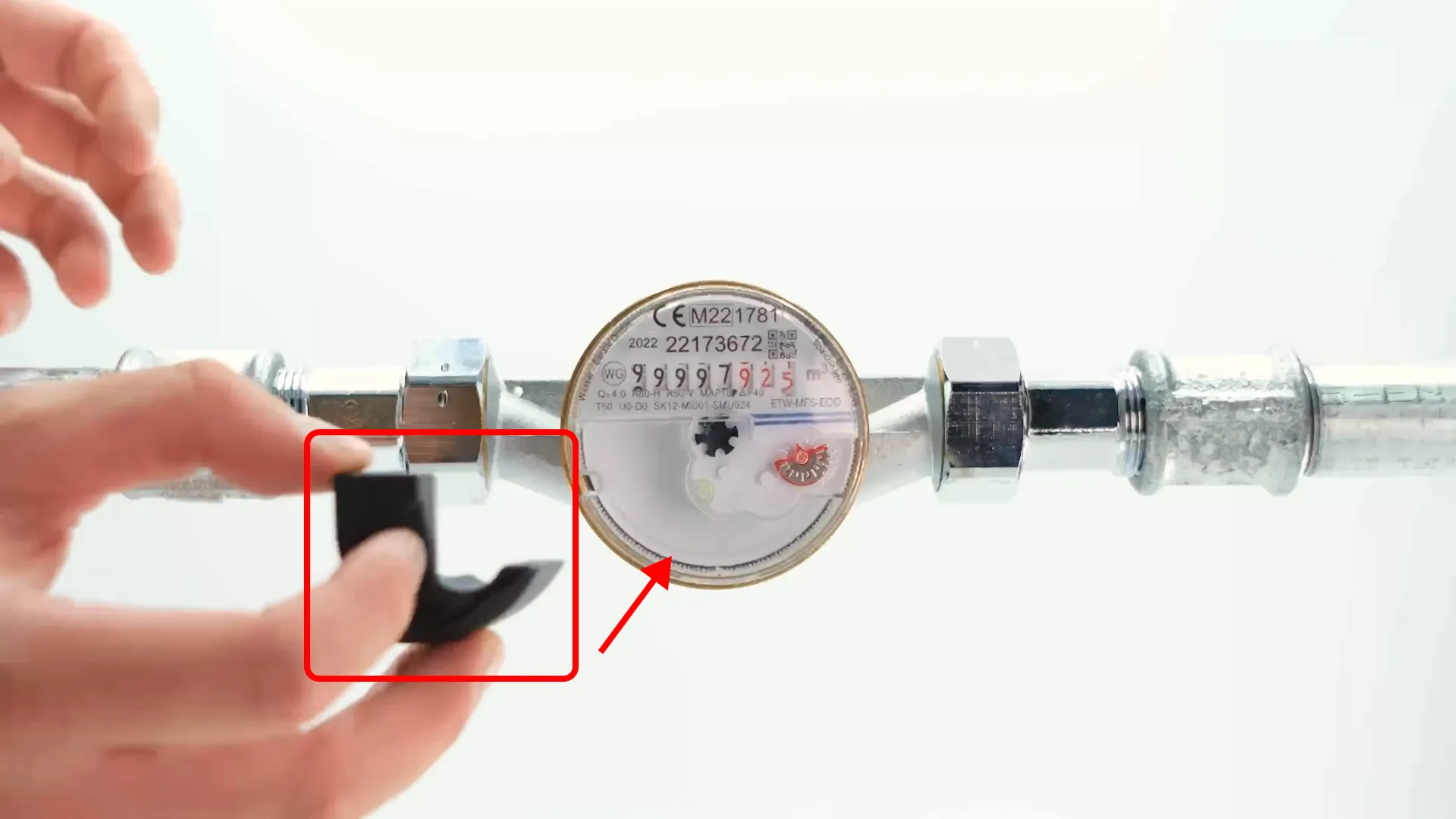

Schritt 1: Adapter positionieren
Setze den Adapter in die Vertiefung deines Wasserzählers ein. Achte darauf, dass er sauber in der Rille sitzt.
Adapter setup in groove
Adapter im Wasserzähler eingesetzt
Wichtig:
  • Der Adapter muss fest und sicher in der Montagerille sitzen

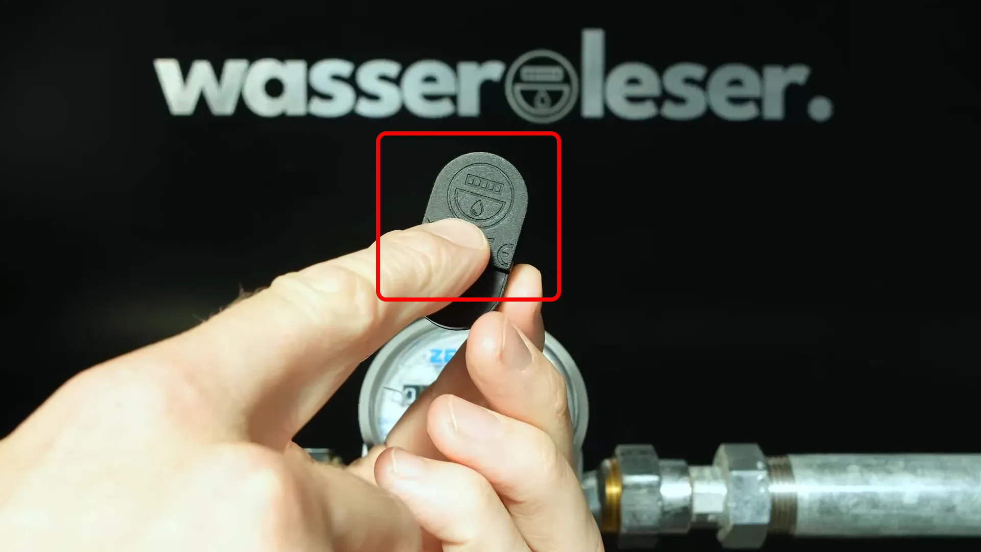

Klick-Montage
Drücke den Adapter kräftig hinein, bis er einrastet. Er sollte stabil sitzen und sich nicht bewegen.
