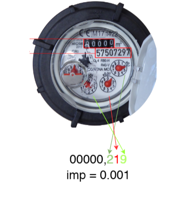

Typ 2: Hybrid-Zähler (Rollen + Drehscheiben)
Beispiel: CORONA-Zähler
Dieser Typ hat Rollen für die ganzen Kubikmeter und kleine „Uhren“ (Drehscheiben) für die Nachkommastellen.
So liest du ab
- Rollen (ganze Zahlen): Lies die schwarzen Rollen oben. Das sind deine ganzen Kubikmeter (m³).
- Drehscheiben (Dezimalstellen): Schau auf die kleinen roten Zeiger. Jede Scheibe ist mit einem Faktor beschriftet:
- x0,1: Die Zahl, auf die der Zeiger zeigt, ist die erste Nachkommastelle.
- x0,01: Die Zahl, auf die der Zeiger zeigt, ist die zweite Nachkommastelle.
- x0,001: Die Zahl, auf die der Zeiger zeigt, ist die dritte Nachkommastelle.
Zusammensetzen
Setze die ganze Zahl aus den Rollen, dann die Ziffern der Drehscheiben in der Reihenfolge x0,1 → x0,01 → x0,001.
Beispiel: Rollen 00000 + Drehscheiben (2, 1, 9) → Anzeige: 00000,219
Auflösung (imp)
Da eine Umdrehung des Zeigers (mit Metallplättchen) bei 0,0001 einem Impuls (Imp) entspricht, muss der Impulswert auf 0,001 gestellt werden.
