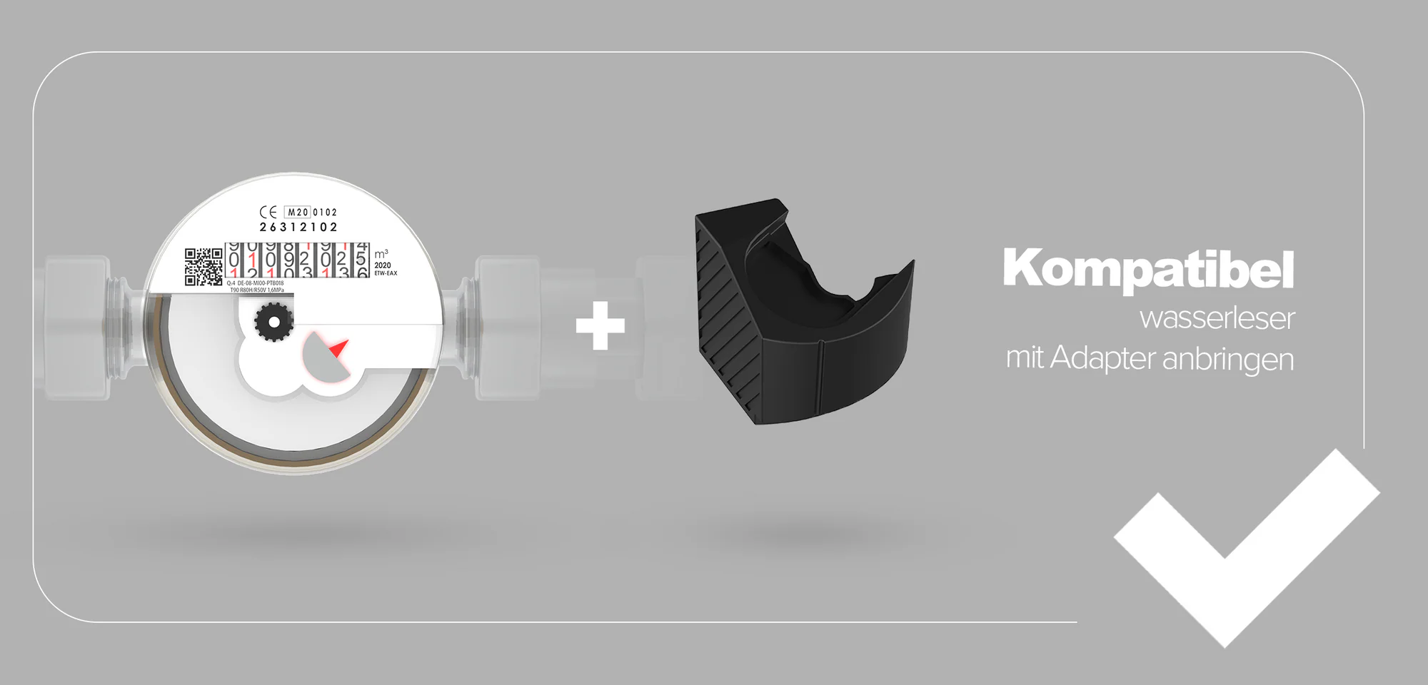

Methode A: Adapter-Montage (für Zähler mit Vertiefung)
Für Wasserzähler mit Montagerille oder Vertiefung rund um das Zifferblatt.
Kompatibler Wasserzähler mit Adapter
Detaillierte Anleitung: Adapter-Montage

Adapter-Methode:
  1. Adapter in die Vertiefung einsetzen
  2. Adapter einrasten lassen
  3. wasserleser aufsetzen
  4. Sensor über Metallscheibe ausrichten
