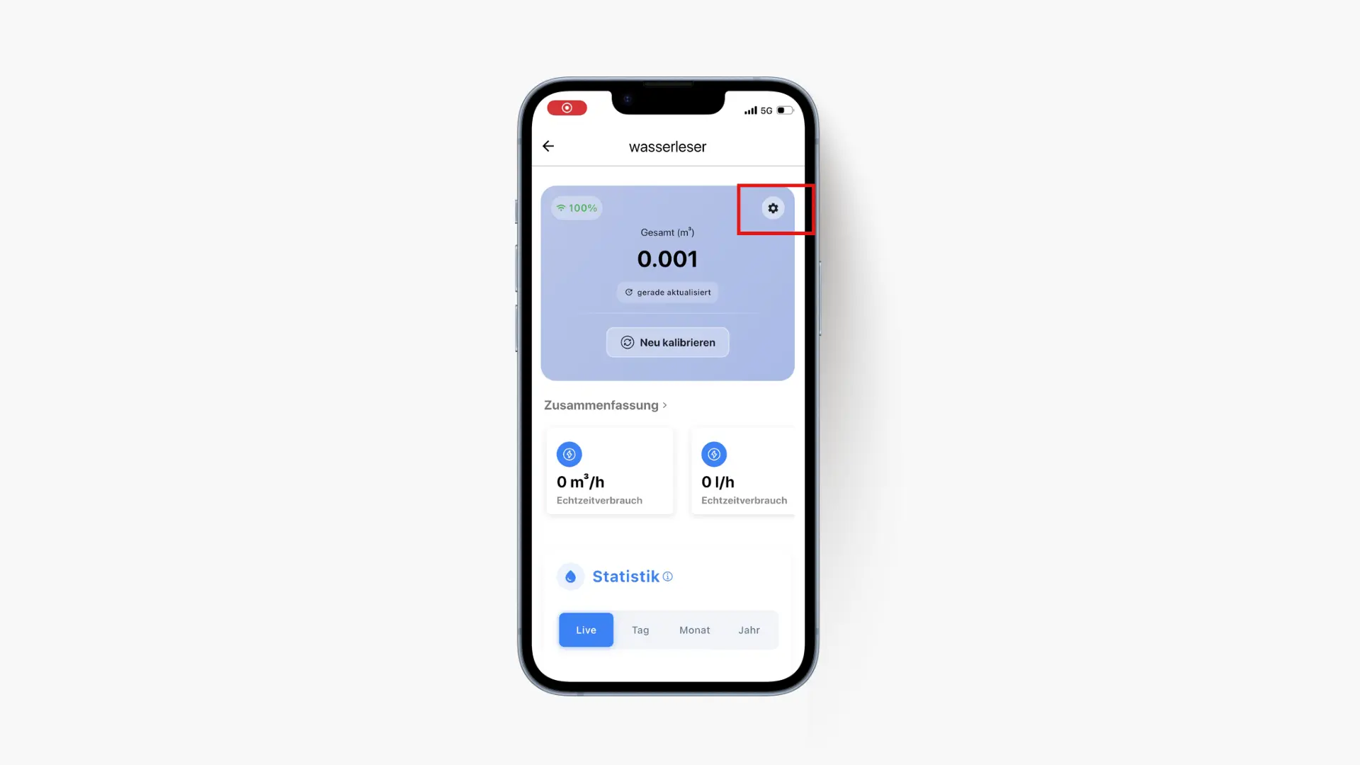

7.1 Öffne die Geräteeinstellungen deines wasserlesers
Geräteeinstellungen öffnen

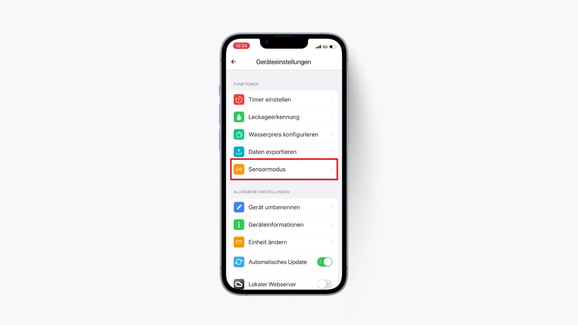

7.2 Wähle Sensormodus
Sensormodus auswählen

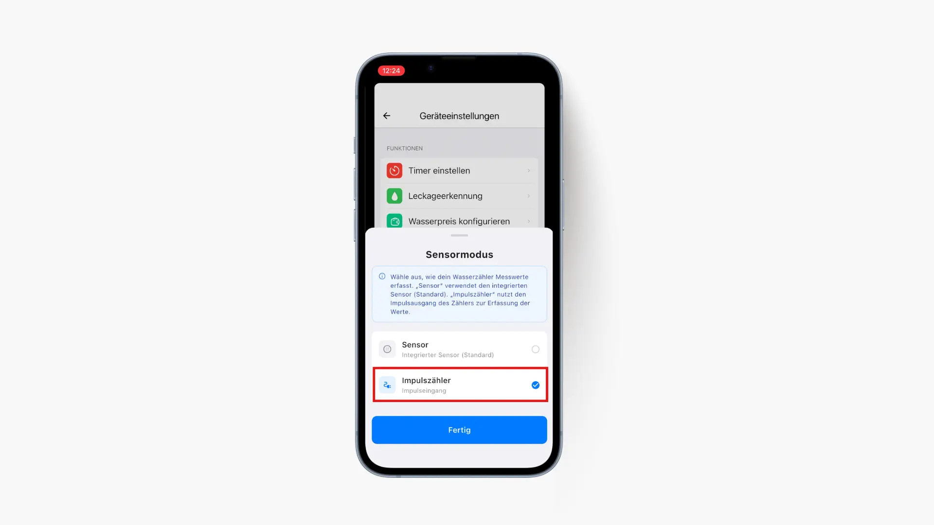

7.3 Wechsle den Sensormodus zu „Impulszähler"
Sensormodus auf Impulszähler wechseln
7.4 Wähle fertig und speichere damit die Einstellung. Die Verbrauchsdaten können nun von deinem Reed-Kontakt ausgelesen werden.
