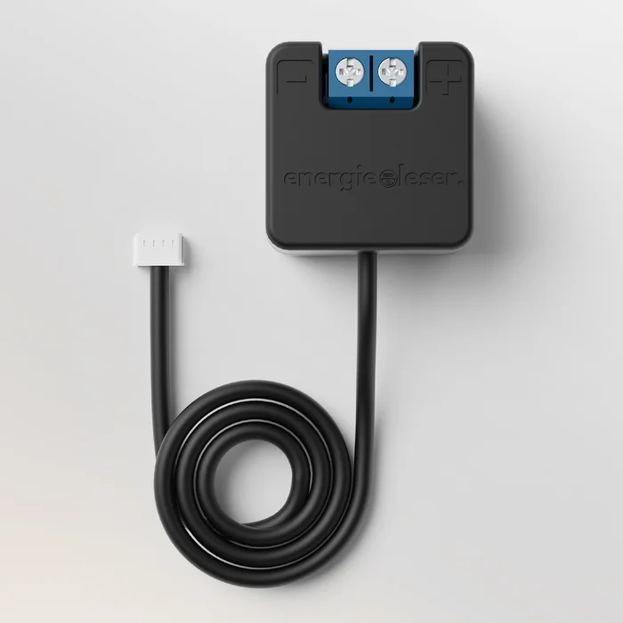

Foto des stromsensor.S0
Der stromsensor.S0 liest Zwischenzähler mit S0-Schnittstelle aus. Du verbindest ihn per Kabel mit der Node und bringst ihn an deinem Zähler an.
Empfehlung zum Anschluss
Schließe den stromsensor.S0 am besten an Port 3 oder 4 der Node an. Jeder Port ist möglich, Port 3 + 4 verlängern aber die Laufzeit der Batterie.

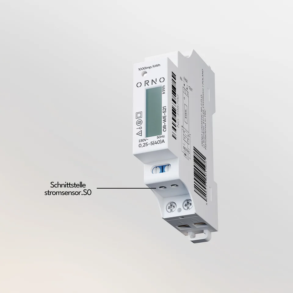

Ist das der richtige Sensor?​
Zähler mit markierter Schnittstelle für den stromsensor.S0
Dein Zähler passt zum stromsensor.S0, wenn du darauf die Beschriftung „S0“ findest. Die markierte Stelle zeigt die Schnittstelle, an der du den Sensor anbringst.
Noch unsicher, ob dein Zähler passt?
Prüfe dein Zählermodell in der Kompatibilitätsliste auf energieleser.de.

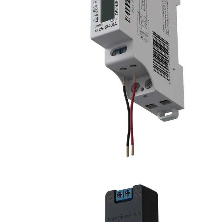

2. Sensor an der Schnittstelle deines Zählers anbringen​
Animation: stromsensor.S0 am Zähler anbringen
