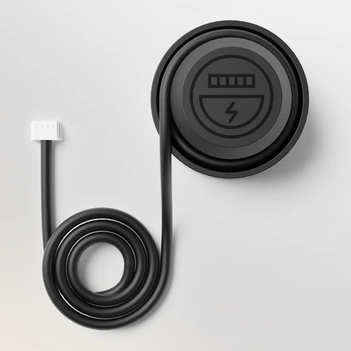

Der stromleser.ttl ist ein Sensor für Stromzähler mit optischer Schnittstelle. Du verbindest ihn per Kabel mit der Node und setzt ihn auf die optische Schnittstelle deines Stromzählers.
Schließe den stromleser.ttl ausschließlich an Port 1 oder 2 der Node an. Es können maximal 2 stromleser.ttl an eine Node angeschlossen werden.

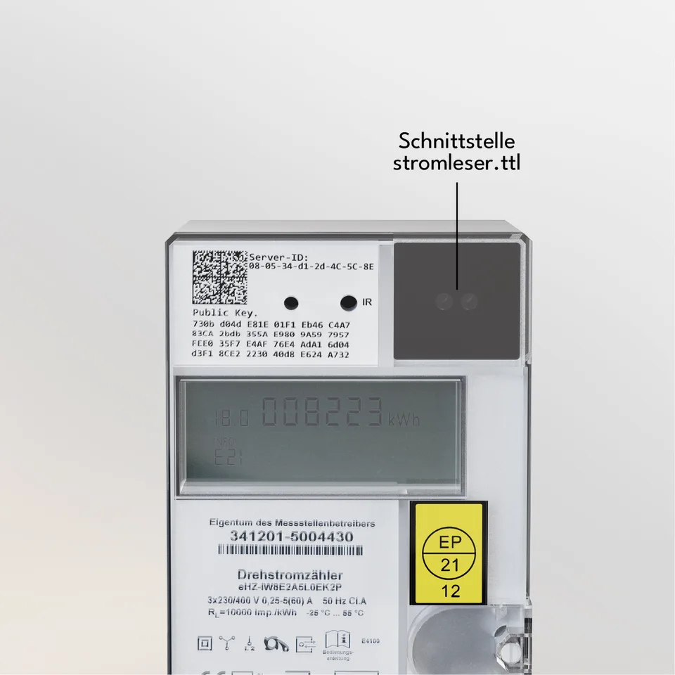

Der stromleser.ttl passt zu Stromzählern mit optischer Schnittstelle. Die markierte Stelle zeigt die Schnittstelle, auf die du den Sensor setzt.
Für Echtzeitwerte muss in der Regel vorab beim Messstellenbetreiber eine PIN angefordert und am Zähler eingegeben werden.
Ob dein Zähler kompatibel ist, findest du in der Kompatibilitätsliste auf energieleser.de. Bei Unsicherheit schickst du ein Foto deines Zählers an info@energieleser.de.
