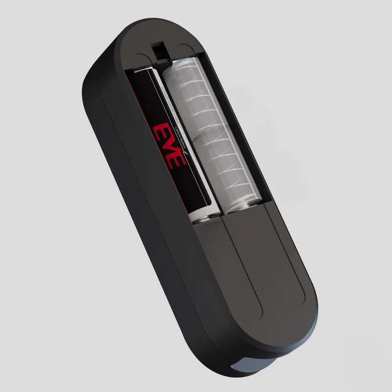

Variante 1: Langzeitbatterie + Batterie-Dummy (empfohlen)
Die Langzeitbatterie + Dummy liegt dem Lieferumfang bei.
- Öffne das Batteriefach.
- Setze die Langzeitbatterie in einen Schacht und den Batterie-Dummy in den anderen ein und achte auf die +- und –-Symbole im Batteriefach.
- Schließe das Batteriefach.

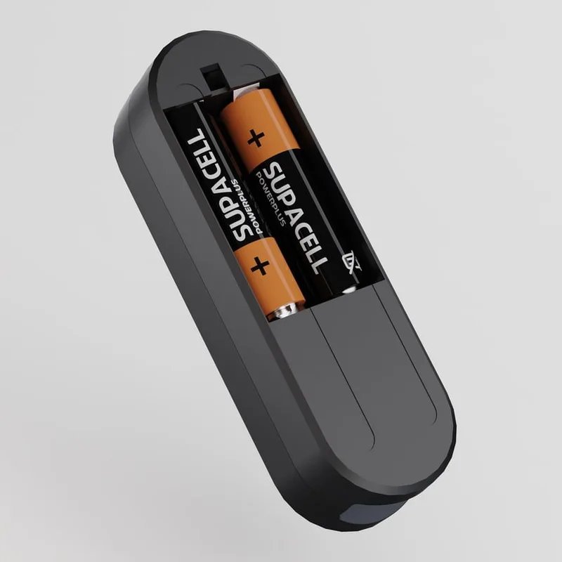

Variante 2: Zwei AA-Batterien
Ebenfalls möglich, AA-Batterien haben jedoch eine kürzere Laufzeit.
- Öffne das Batteriefach auf der Rückseite des Geräts.
- Lege zwei AA-Batterien ein und achte auf die +- und –-Symbole im Batteriefach.

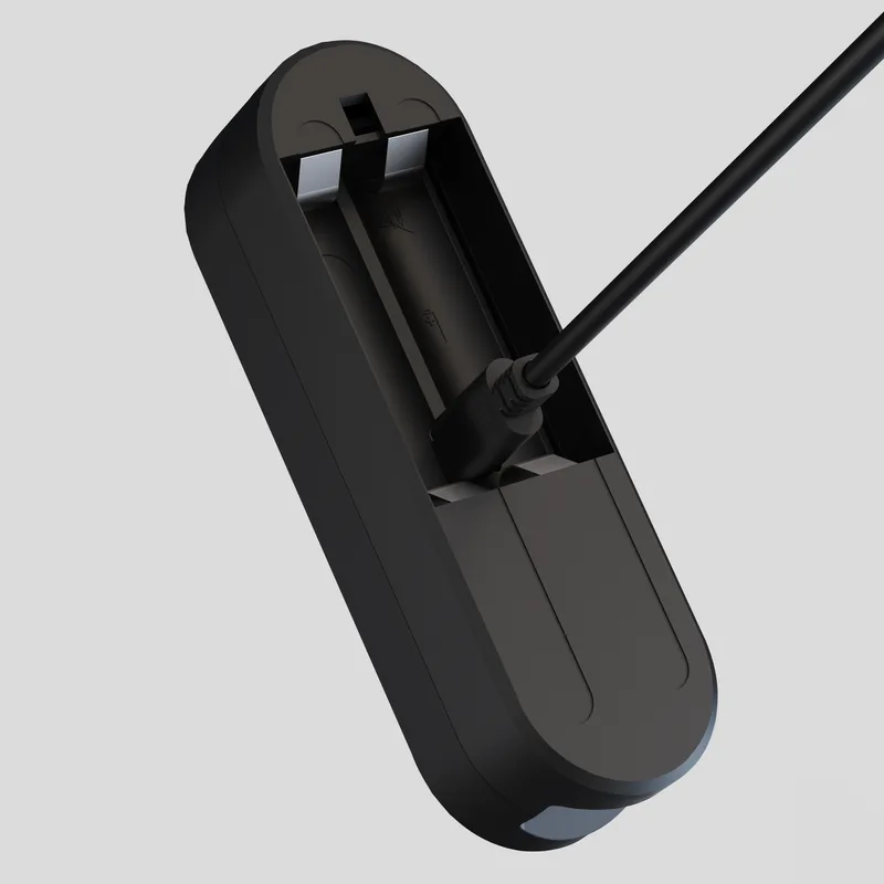

Option B: USB-C-Stromversorgung
Möglich, wenn sich eine Steckdose in Reichweite befindet.
- Öffne das Batteriefach. Der USB-C-Anschluss liegt unter dem Platz der Batterien.
- Entferne die kleine Gummiabdeckung an der Klappe des Batteriefachs.
- Führe das USB-C-Kabel durch die Öffnung und stecke es in den USB-C-Anschluss.
- Schließe das Batteriefach und stecke das Netzteil in eine nahegelegene Steckdose.
