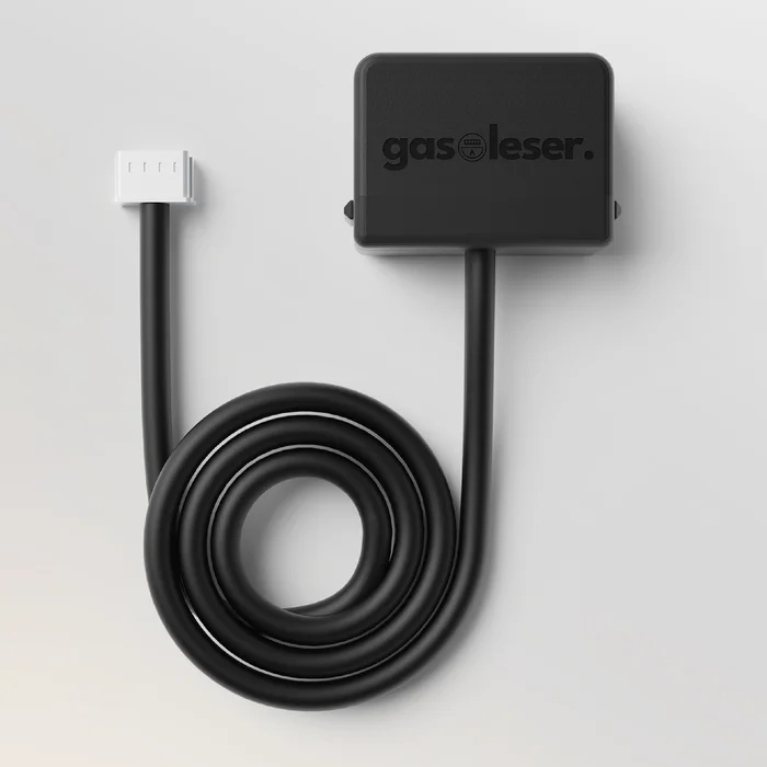

Der gassensor.reed liest deinen Gaszähler aus. Du verbindest ihn per Kabel mit der Node und bringst ihn am Zähler an. Passende Adapter für die Befestigung am Gaszähler sind im Lieferumfang enthalten.
Empfehlung zum Anschluss
Schließe den gassensor.reed am besten an Port 3 oder 4 der Node an. Jeder Port ist möglich, Port 3 + 4 verlängern aber die Laufzeit der Batterie.

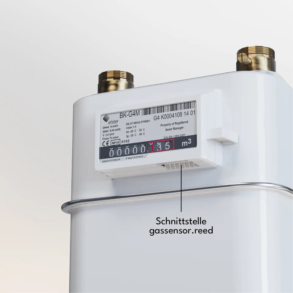

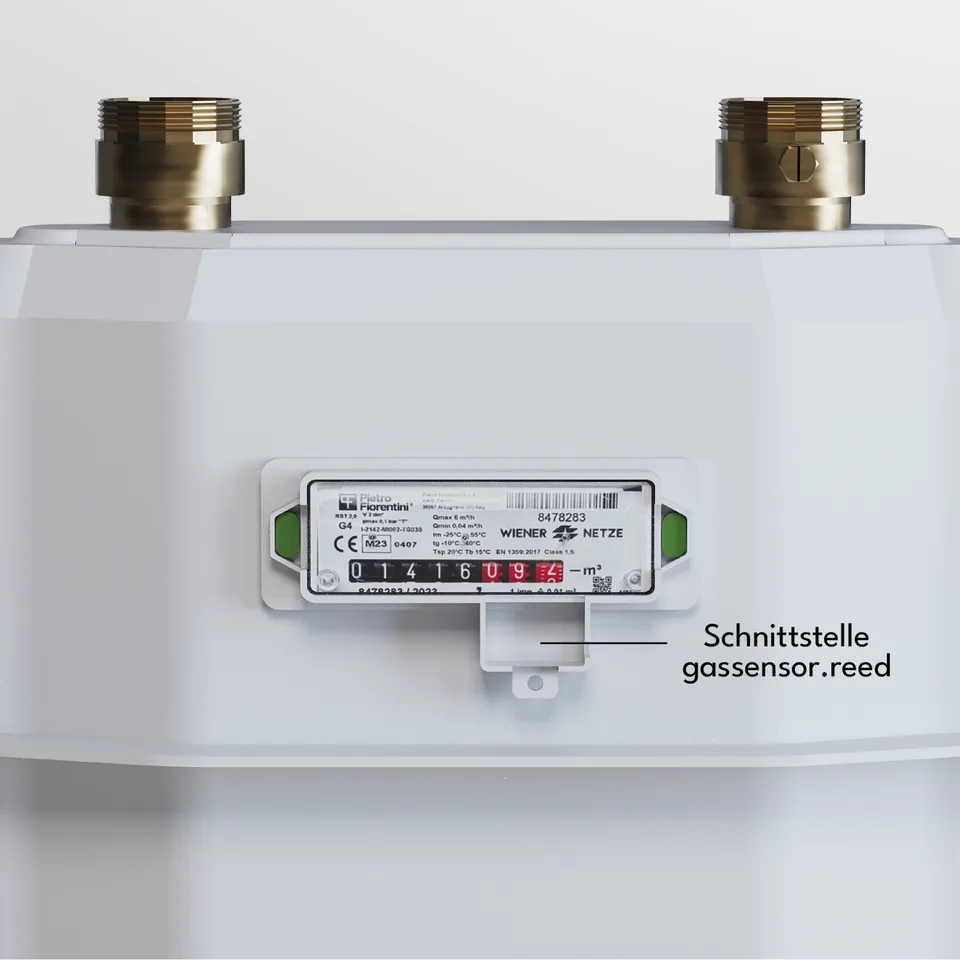

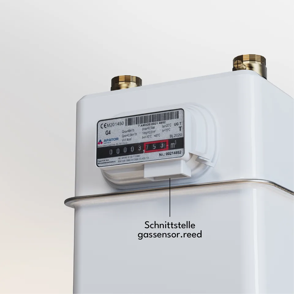

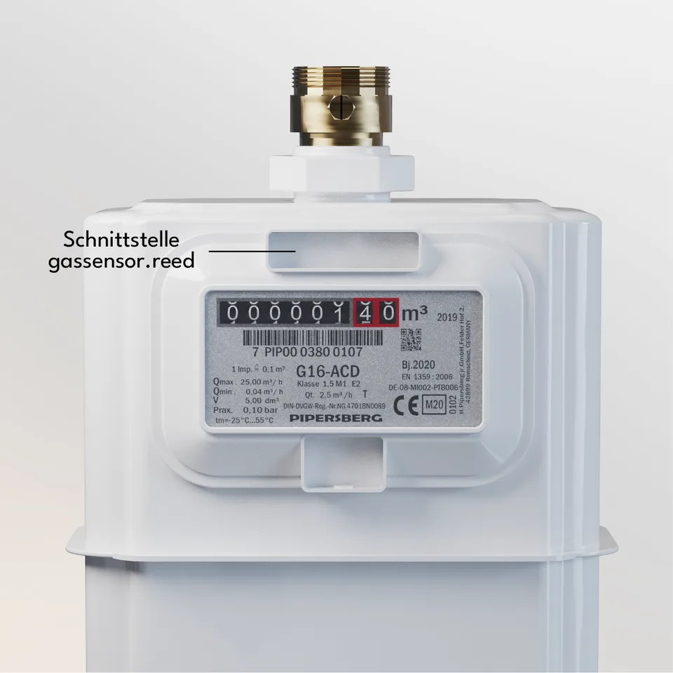

Gaszähler Modell 1 mit markierter Schnittstelle für den gassensor.reedGaszähler Modell 2 mit markierter Schnittstelle für den gassensor.reedGaszähler Modell 3 mit markierter Schnittstelle für den gassensor.reedGaszähler Modell 4 mit markierter Schnittstelle für den gassensor.reed
Der gassensor.reed passt auf unterschiedliche Gaszähler-Modelle. Die Bilder zeigen bei vier Modellen, wo die Schnittstelle sitzt, auf die du den Sensor setzt:

Stecke das Kabel des Sensors in einen Port der Node – am besten in Port 3 oder 4, so hält die Batterie am längsten. Welche Ports für welchen Sensor möglich sind, steht unter Sensoren an Node anschließen.
