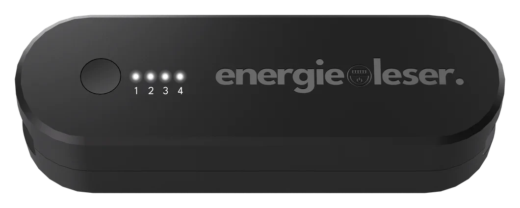

Die energieleser.node hat vier LED-Anzeigen, die den aktuellen Gerätestatus zeigen. Im Alltag leuchtet in der Regel keine LED – das ist beabsichtigt und schont die Batterie. Diese Seite hilft dir, die Signale einzuordnen, wenn doch einmal eine LED leuchtet.

| Warten auf die Bridge | Alle 4 LEDs leuchten dauerhaft | Bleibt so für bis zu 45 Sekunden oder bis die Kopplung abgeschlossen ist |

Vergleiche es mit den Tabellen oben. Handelt es sich um das „Lauflicht“ aus vier LEDs und du hast kein Firmware-Update gestartet, warte etwa zehn Sekunden, ohne die Taste zu berühren – die Node kehrt von selbst in den normalen Energiesparmodus zurück.
