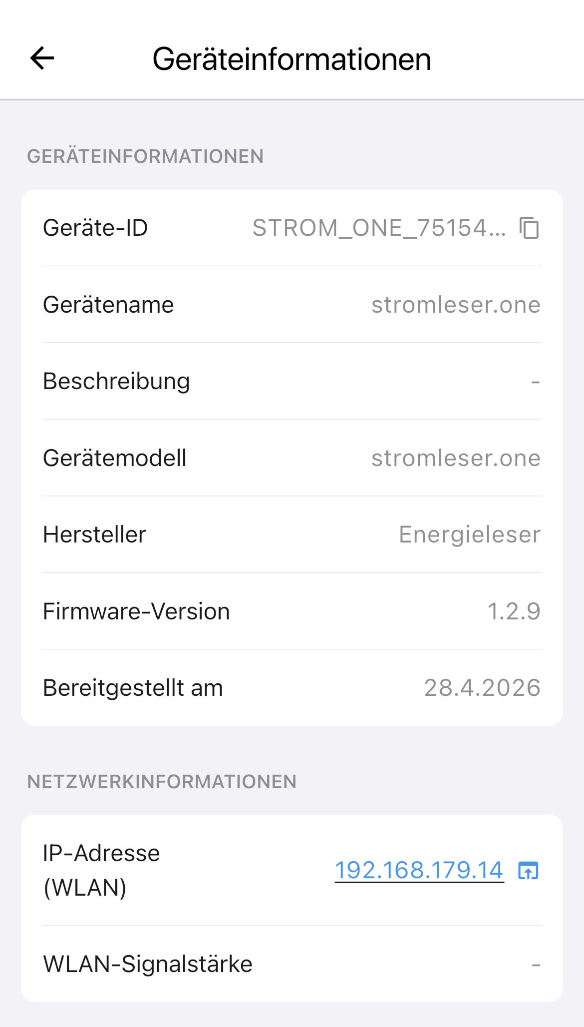

  1. IP-Adresse des stromleser.one herausfinden
    • Die IP-Adresse findest du in deinem Router (Geräteliste) oder in der energieleser App unter den Geräteeinstellungen.
stromleser.one App IP

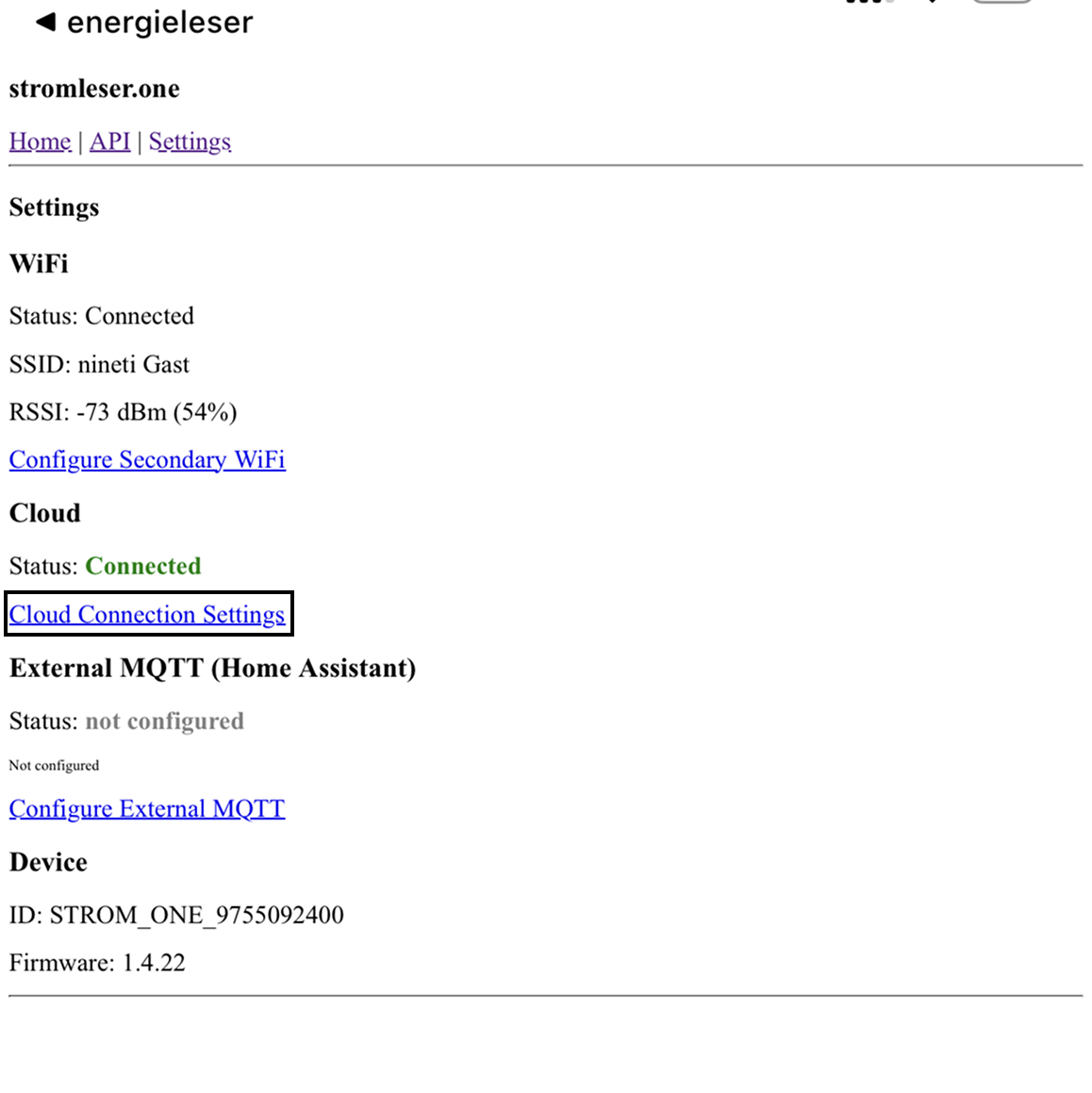

  1. Webinterface im Browser öffnen
    • Öffne in deinem Browser http://<stromleser-one-ip>/
    • Du solltest die lokale Einstellungsseite des stromleser.one sehen.
stromleser.one Einstellungsseite

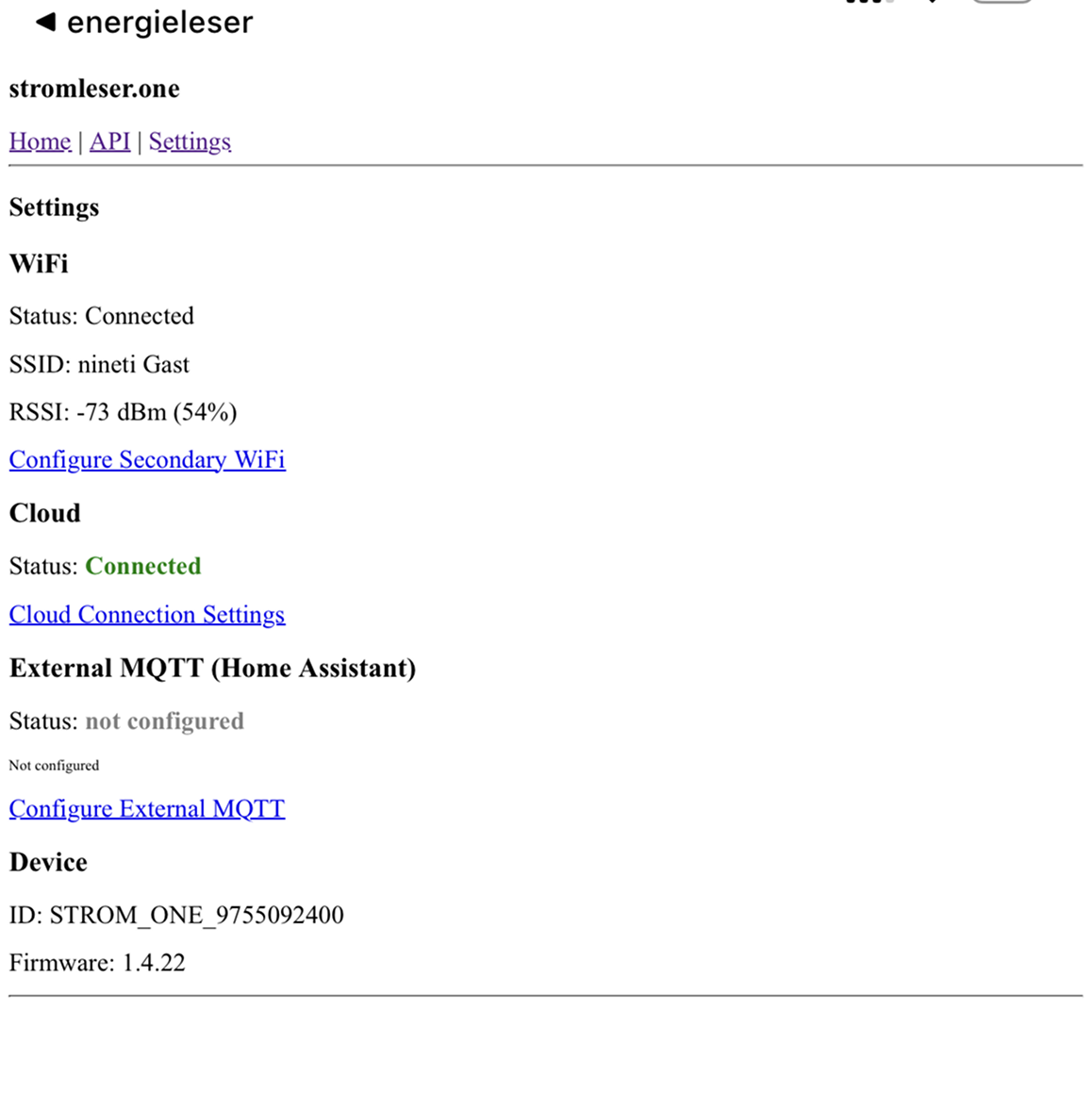

Schritt 2: Zu den Einstellungen navigieren
  • Klicke in der Navigation auf Settings.
Einstellungsnavigation
Schritt 3: Cloud-Verbindungseinstellungen öffnen
  • In den Einstellungen siehst du den Abschnitt Cloud mit dem aktuellen Status (z. B. connected).
  • Klicke auf Cloud Connection Settings.

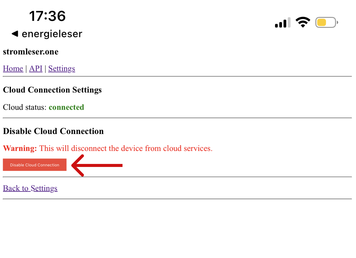

Schritt 4: Cloud-Verbindung deaktivieren
  • Klicke auf Disable Cloud Connection.

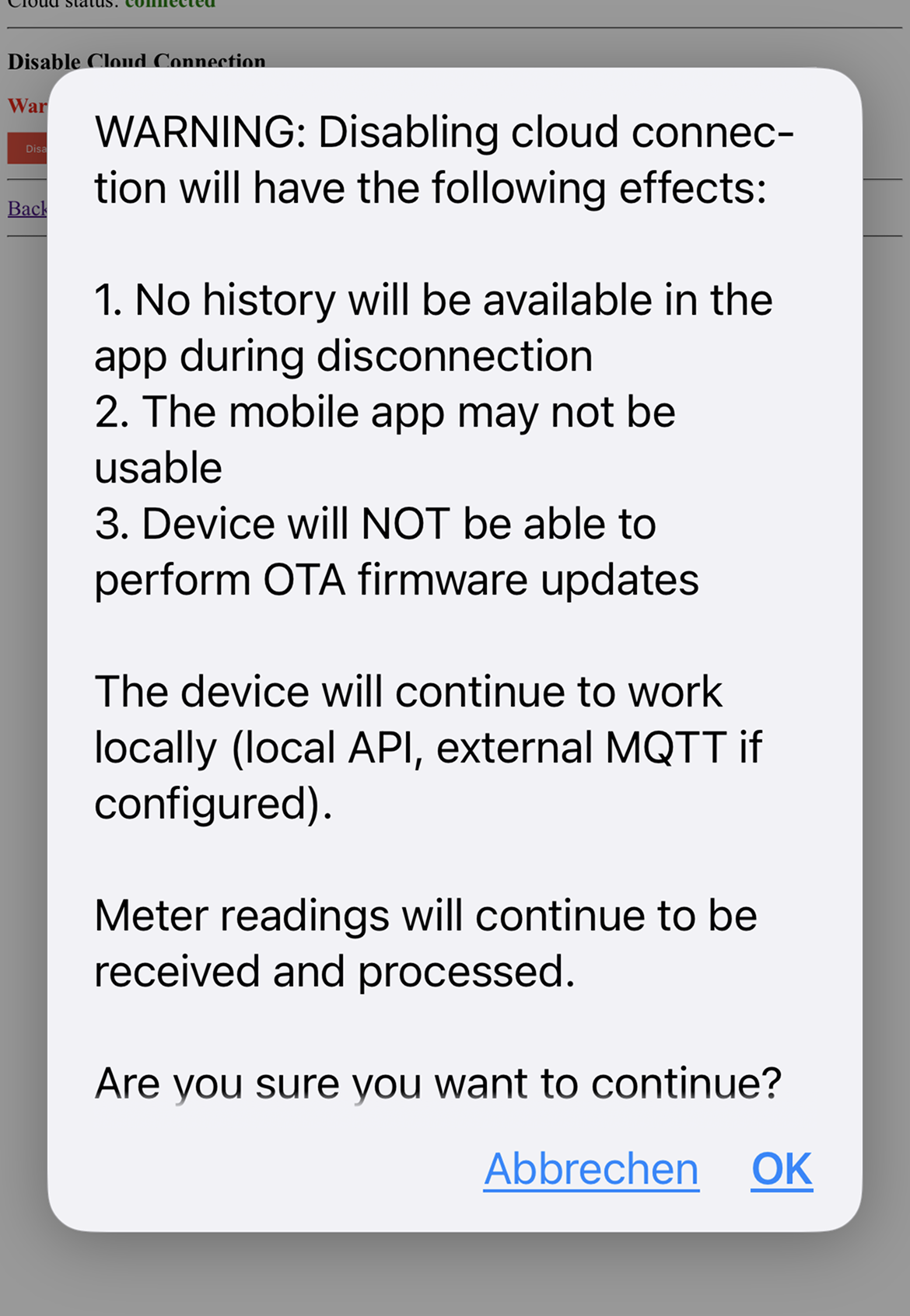

  • Es erscheint ein Warnhinweis mit den Auswirkungen:
Warnung beim Deaktivieren der Cloud
Die Auswirkungen im Detail:
  1. In der App ist während der Trennung kein Verlauf verfügbar.
  2. Die mobile App kann eingeschränkt oder nicht nutzbar sein.
  3. Das Gerät kann keine OTA-Firmware-Updates mehr durchführen.
Wichtig: Der stromleser.one arbeitet weiterhin lokal (lokale API, externes MQTT – sofern eingerichtet).
  • Bestätige den Dialog, um die Cloud-Verbindung zu deaktivieren.

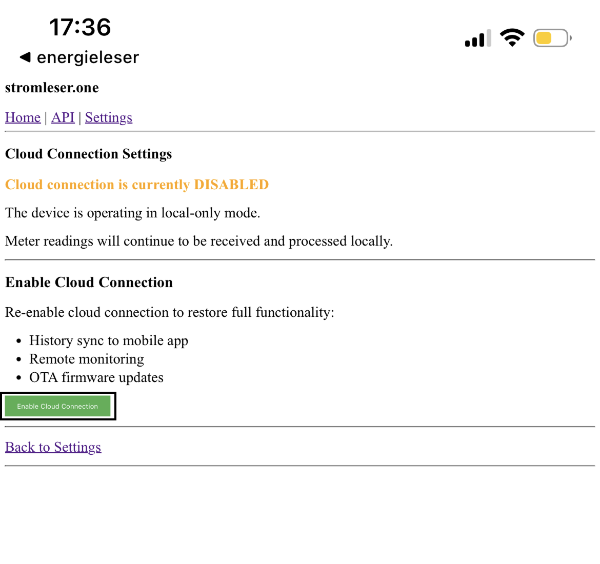

Schritt 5: Status prüfen
Nach der Deaktivierung siehst du:
Cloud-Verbindungseinstellungen – Status: DISABLED
  • In den Cloud-Verbindungseinstellungen steht jetzt, dass die Cloud-Verbindung deaktiviert ist
    (z. B. „Cloud connection is currently DISABLED").
  • Es erscheint ein Button Enable Cloud Connection, mit dem du die Cloud jederzeit wieder aktivieren kannst.
Hinweis: In den allgemeinen Einstellungen zeigt der Cloud-Status nun „not configured" an.
