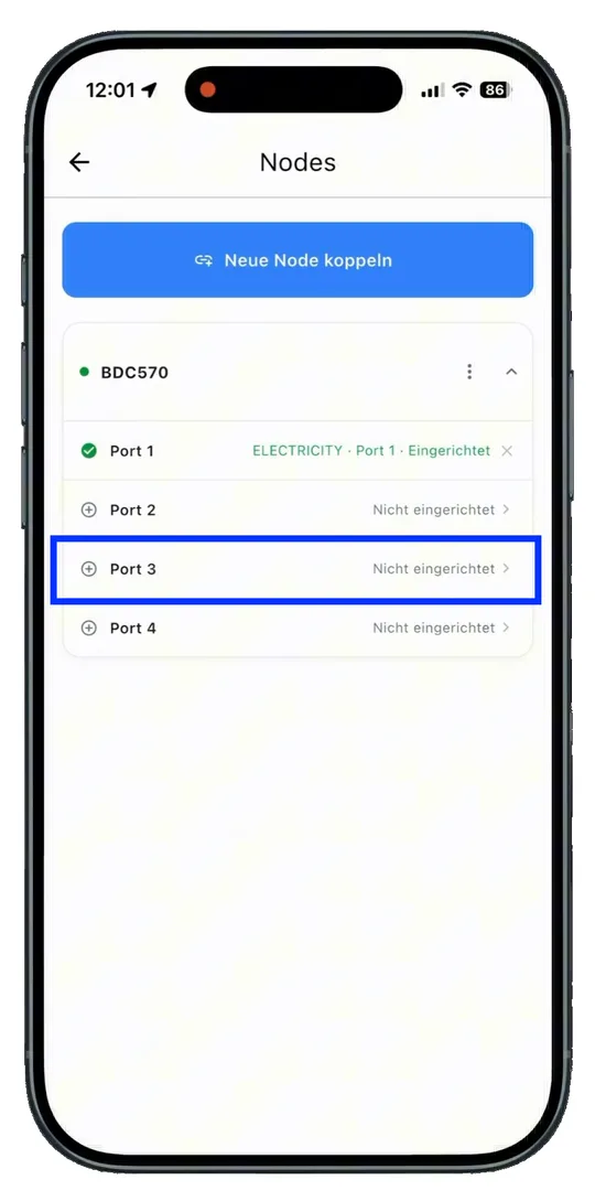

  1. Node öffnen. Öffne in der Energieleser-App deine Node und wähle einen Port, der noch nicht eingerichtet ist.
Die Node mit ihren vier Ports

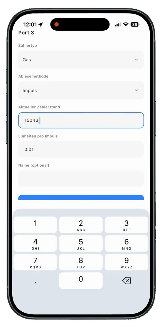

  1. Sensor angeben. Gib die Angaben zu deinem Zähler ein: Zählertyp, Ablesemethode, aktueller Zählerstand und Einheiten pro Impuls. Einen Namen kannst du optional vergeben.
Angaben zum Zähler an einem weiteren Port

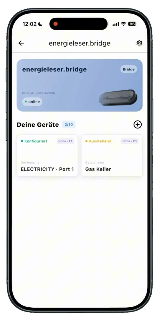

  2. Zählerdaten einsehen. In der Bridge-Übersicht deiner App findest du nun deine eingebundenen Zähler. Tippe auf einen Zähler, um seine Daten und Messwerte abzurufen.

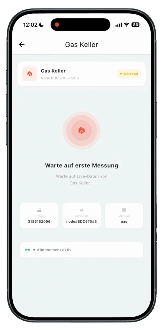

Die Bridge mit den Zählern der NodeDer Zähler wartet auf die erste Messung
Erste Messwerte brauchen etwas Zeit
Direkt nach der Kopplung kann es etwas dauern, bis die ersten Messwerte in der App erscheinen.
