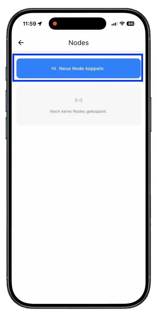

- Bridge öffnen. Tippe in der App auf deine Bridge und füge einen neuen Zähler hinzu.
- Node wählen. Wähle Node und im nächsten Schritt Neue Node koppeln.

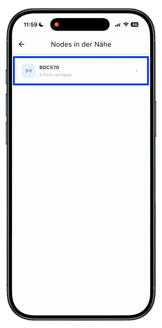

- Node auswählen. Begib dich in die Nähe deiner Node und wähle sie aus, sobald sie dir angezeigt wird.

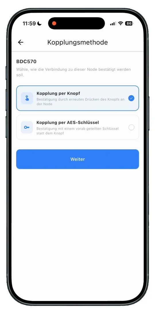

- Kopplungsart bestätigen. Behalte die angezeigte Vorauswahl für die Kopplung mit der Bridge bei (Kopplung per Knopf).
Kopplung per Knopf
Bei der Kopplung per Knopf erkennt die App die Node automatisch. Du musst keinen Schlüssel eingeben.

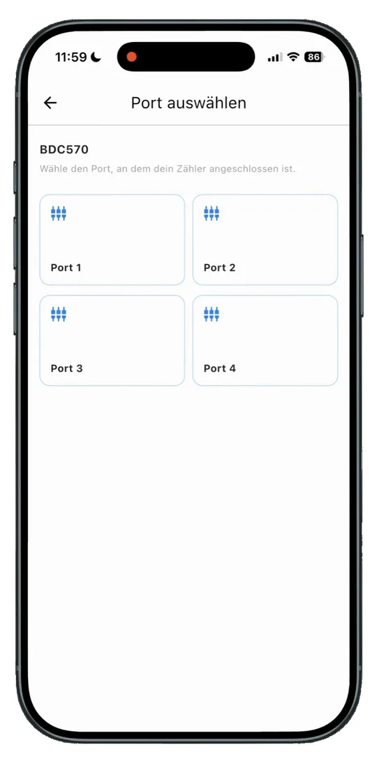

- Port wählen. Wähle den Port aus, an dem du deinen Sensor per Kabel angeschlossen hast.

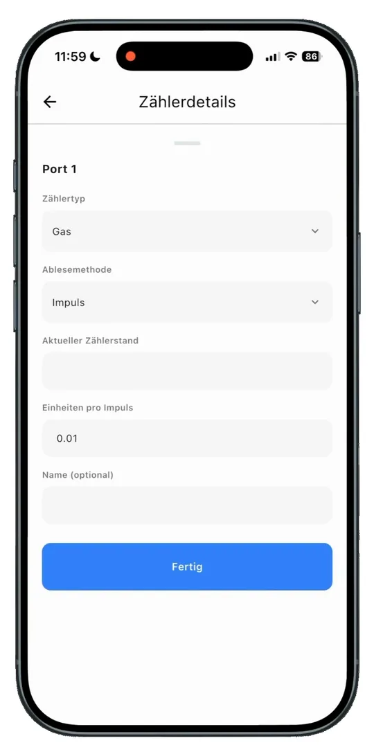

- Port benennen. Fülle die zugehörigen Angaben aus: Zählertyp, Ablesemethode, aktueller Zählerstand und Einheiten pro Impuls. Gib dem Port einen Wunschnamen und speichere die Einstellung mit Fertig.

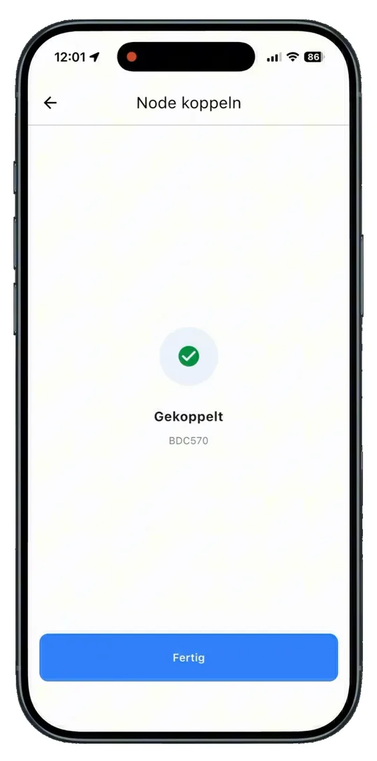

- Node gekoppelt. Sobald die Kopplung erfolgreich war, gehen alle vier LEDs aus und die Node kehrt in den Normalbetrieb zurück.
