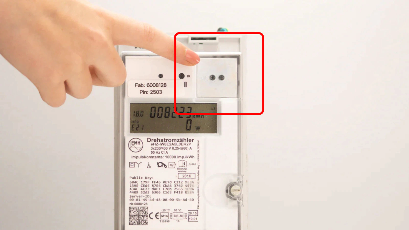

  1. Ausrichtung prüfen
    • Achte darauf, dass das stromleser-Symbol am TTL-Lesekopf nach vorne zeigt – als würde es dich anlächeln
    • Nur in dieser Position kann der Zähler korrekt ausgelesen werden

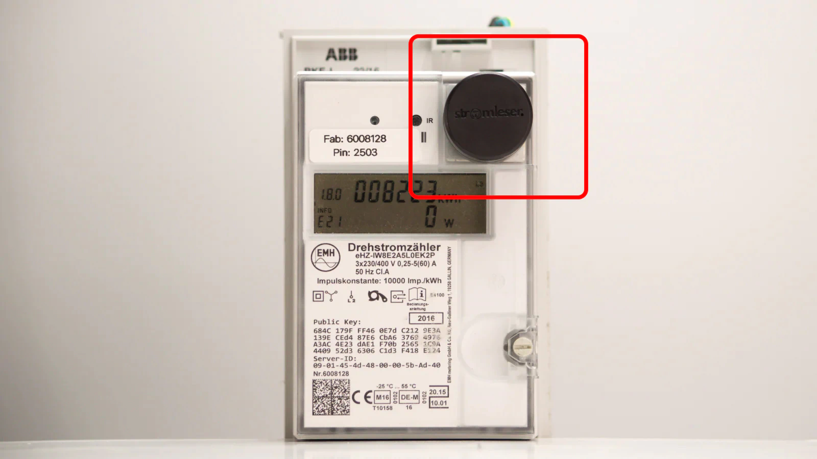

  1. Anbringen am Zähler
    • In den meisten Fällen kannst du den stromleser.one direkt aus der Verpackung auf deinen digitalen Stromzähler aufsetzen
Strom logo
  • Die Magnetbefestigung hält das Gerät sicher am Zähler

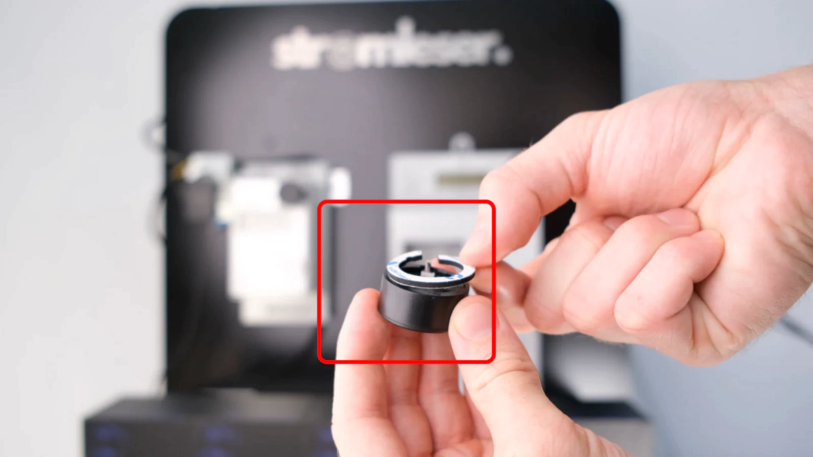

Schritt 2: Schwacher Magnet am Zähler?
Wenn dein digitaler Zähler einen schwachen Magneten hat, kannst du die mitgelieferte Metallscheibe verwenden:
  1. Metallscheibe anbringen
    • Klebe sie auf die optische Schnittstelle
    • Achte darauf, dass die Lichtquelle nicht verdeckt wird
