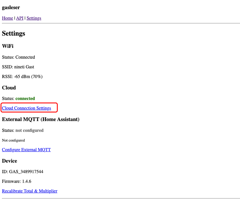

Schritt 2: Zu den Einstellungen wechseln
- Klicke auf Settings in der Navigation.

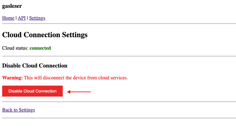

Schritt 3: Cloud Connection Settings öffnen
- In den Einstellungen siehst du den Bereich Cloud mit dem aktuellen Status (z. B.
connected). - Klicke auf Cloud Connection Settings.

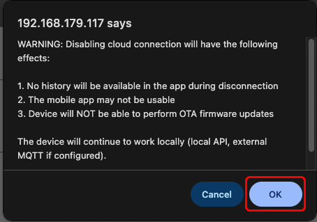

Schritt 4: Cloud-Verbindung deaktivieren
- Klicke auf Disable Cloud Connection.
- Ein Warnhinweis-Dialog erscheint mit den Auswirkungen:
Die Auswirkungen im Detail:
- Keine History in der App während der Trennung
- Die Mobile App ist ggf. nur eingeschränkt nutzbar
- Das Gerät kann keine OTA-Firmware-Updates mehr aus der Cloud erhalten
Wichtig: Der gasleser funktioniert weiterhin lokal (lokale API, externes MQTT falls konfiguriert).
- Bestätige den Dialog, um die Cloud-Verbindung zu deaktivieren.
