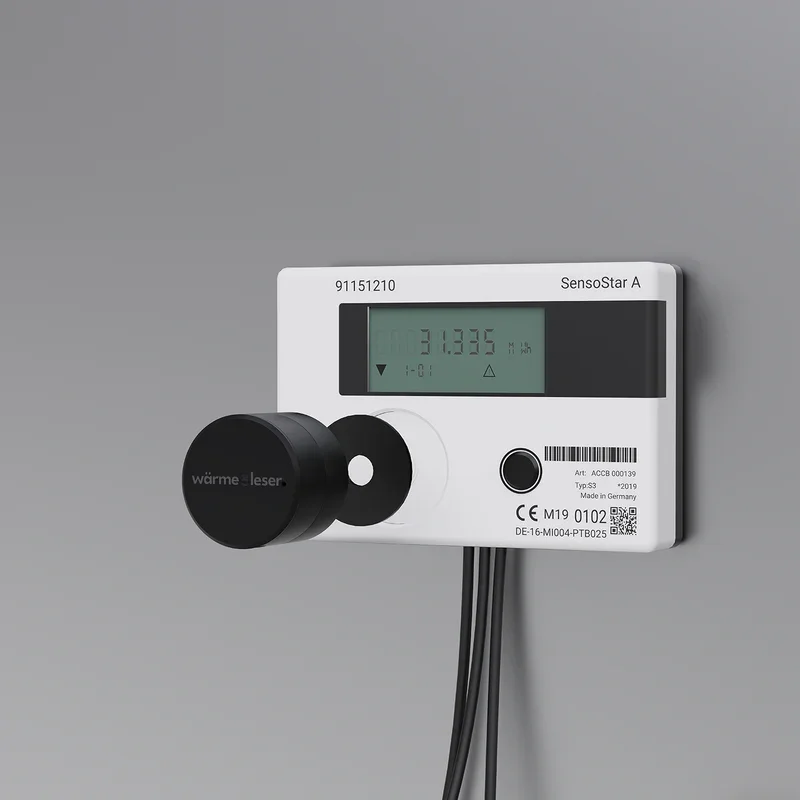

Abbildung 1: Platzierung deines wärmelesers – Optische Schnittstelle, LED, Reset-Knopf, WIFI-Modul, TTL-Kopf
1.1 Montage am Wärmemengenzähler
Bringe deinen wärmeleser am Wärmemengenzähler an (siehe Abb. 1). Klebe dafür die mitgelieferte Metallscheibe mittig auf die optische Schnittstelle deines Wärmemengenzählers. Achte darauf, dass die Schnittstelle nicht überdeckt wird. Setze den wärmeleser auf die Metallscheibe – er hält dank des eingebauten Magneten automatisch.
WIFI-Modul separat anbringen
Bei unzureichendem Platz oder schlechtem Empfang kann das WIFI-Modul vom Lesekopf abgezogen und mithilfe des beiliegenden 3M-Klebestreifens an einer geeigneten Stelle in der Umgebung angebracht werden.

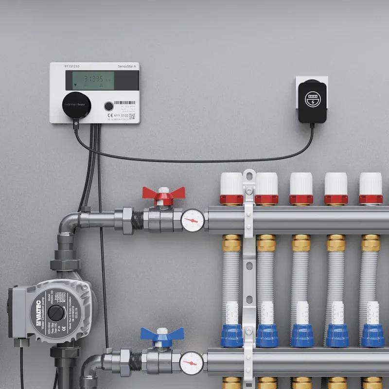

1.2 Stromversorgung anschließen
Schließe den wärmeleser mit dem beiliegenden USB-C-Kabel und Netzteil an eine Steckdose an.
USB-C und Netzteil anschließen
