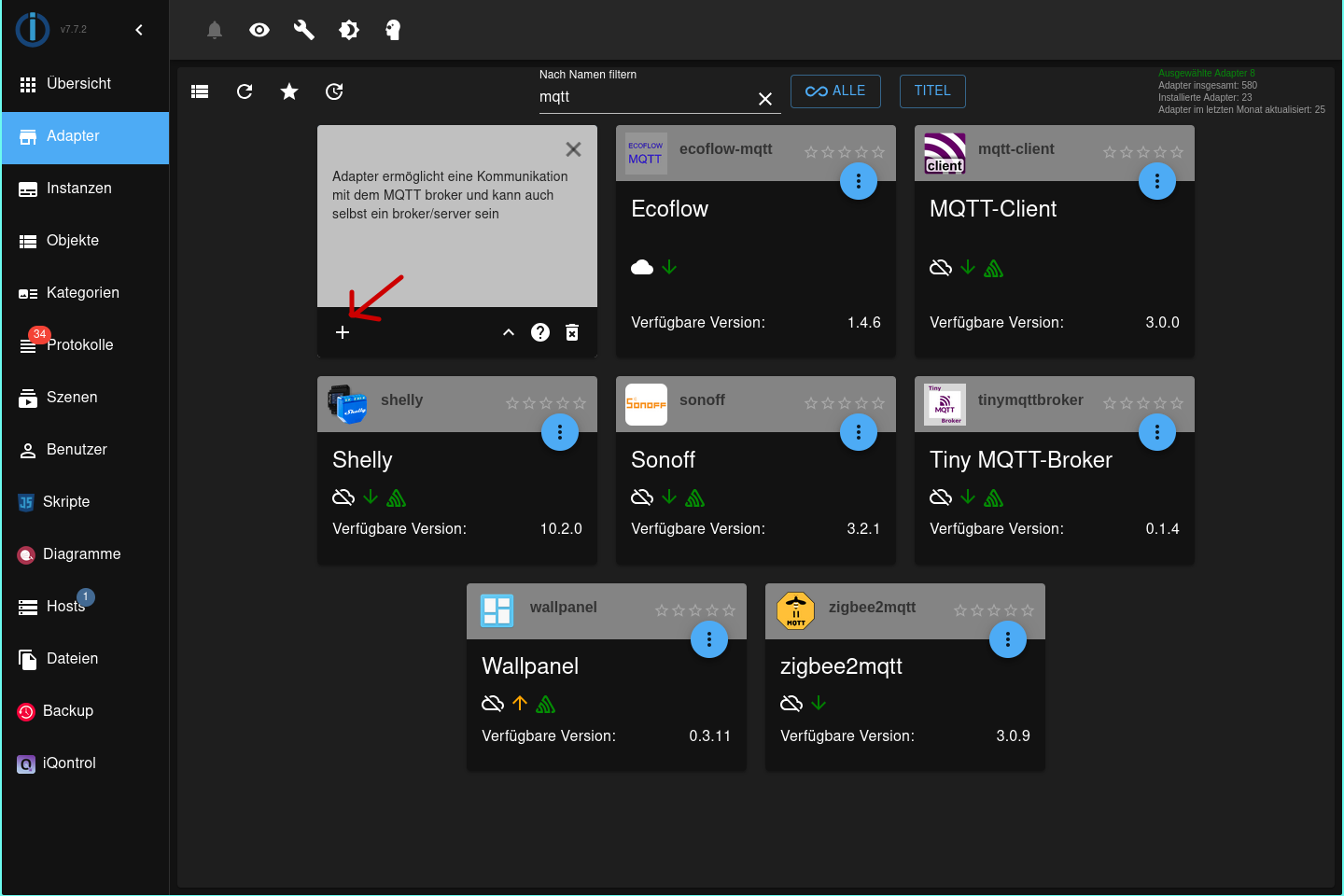

  2. Wechsle zum Tab Adapter.
  3. Suche und installiere den Mosquitto MQTT-Adapter. Mosquitto Adapter installieren
  4. Erstelle anschließend eine Instanz des MQTT-Adapters. MQTT-Instanz erstellen

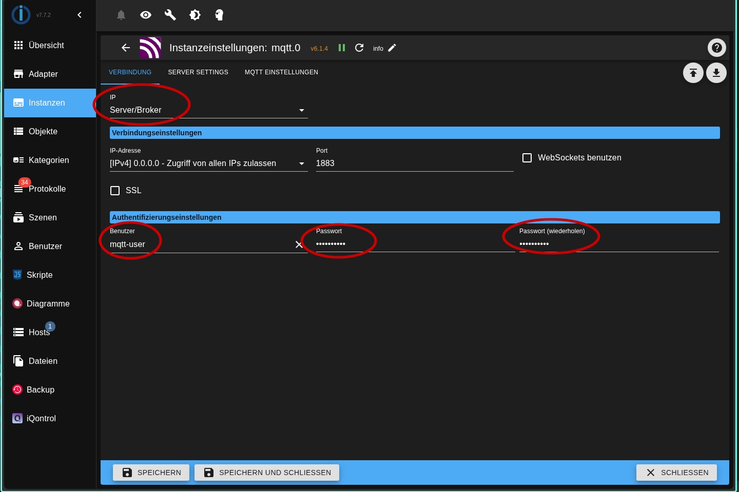

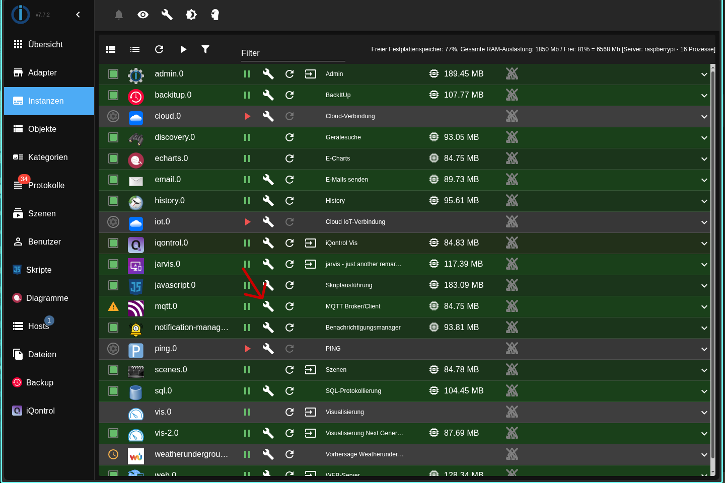

Schritt 2: Mosquitto Broker konfigurieren
  1. Gehe zum Tab Instanzen.
  2. Klicke auf das Schraubenschlüssel-Symbol bei der MQTT-Instanz.
    MQTT-Konfiguration
  3. Unter Broker-Konfiguration:
    • Setze die Rolle auf Server/Broker.
    • Lege einen Benutzernamen und ein Passwort fest.

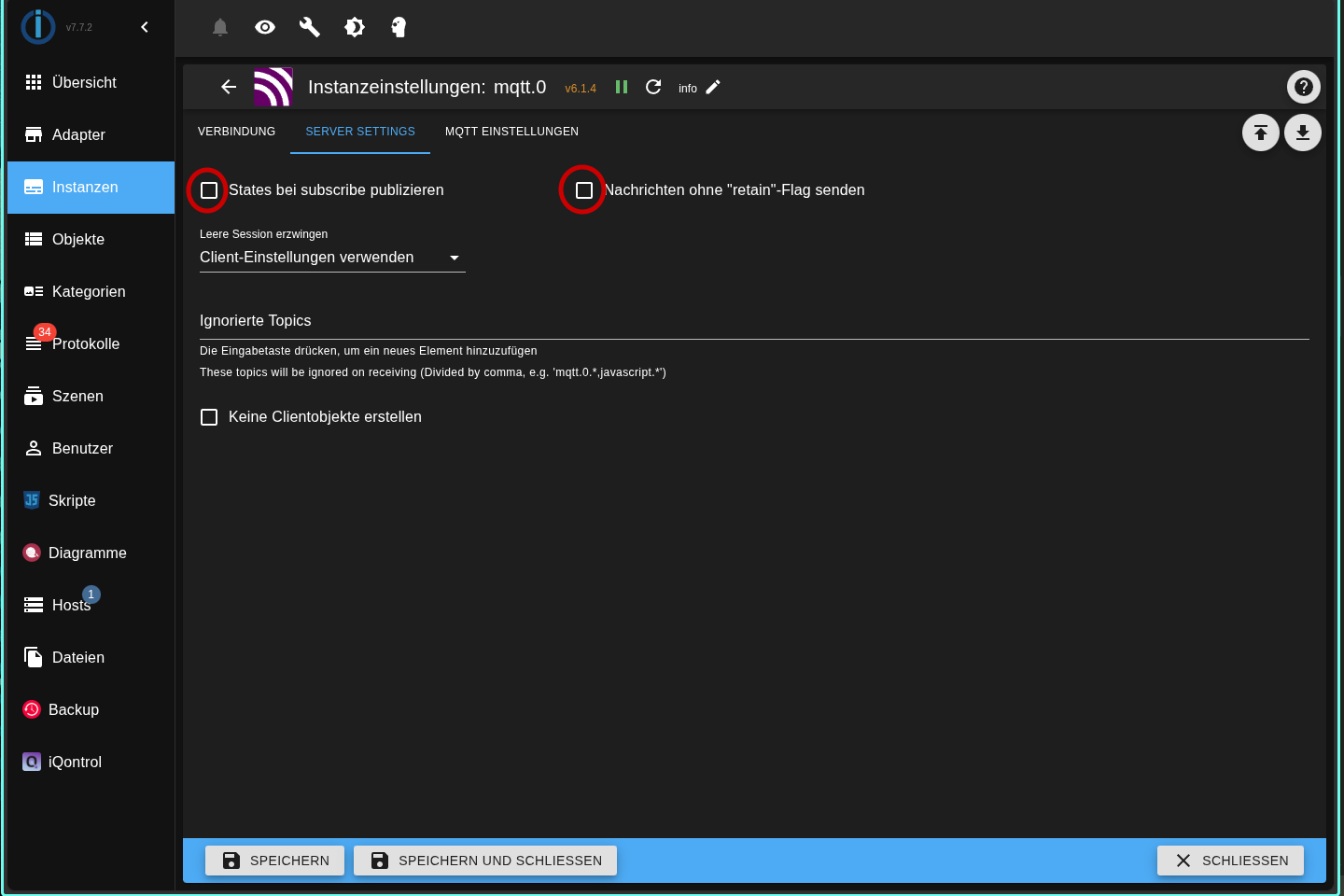

    • Deaktiviere alle Optionen unter Server-Einstellungen und MQTT-Einstellungen.
  4. Klicke auf Speichern und Starten. MQTT-Konfiguration MQTT-Konfiguration MQTT-Konfiguration

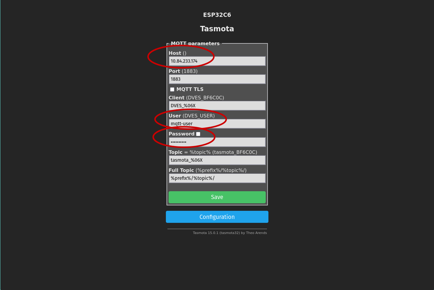

Schritt 3: Tasmota-Gerät konfigurieren
  1. Öffne die Weboberfläche deines Tasmota-Geräts. Tasmota-Weboberfläche
  2. Gehe zu Configuration → MQTT.
  3. Setze die folgenden Werte:
    • Host: <ioBroker IP>
    • Port: 1883
    • Benutzername / Passwort: (identisch mit den Mosquitto-Zugangsdaten) Tasmota MQTT Konfiguration
  4. Alle anderen Felder bleiben auf Standardwerten.
  5. Speichere die Einstellungen und starte das Gerät neu.
Der Mosquitto-Broker erkennt das Tasmota-Gerät automatisch.

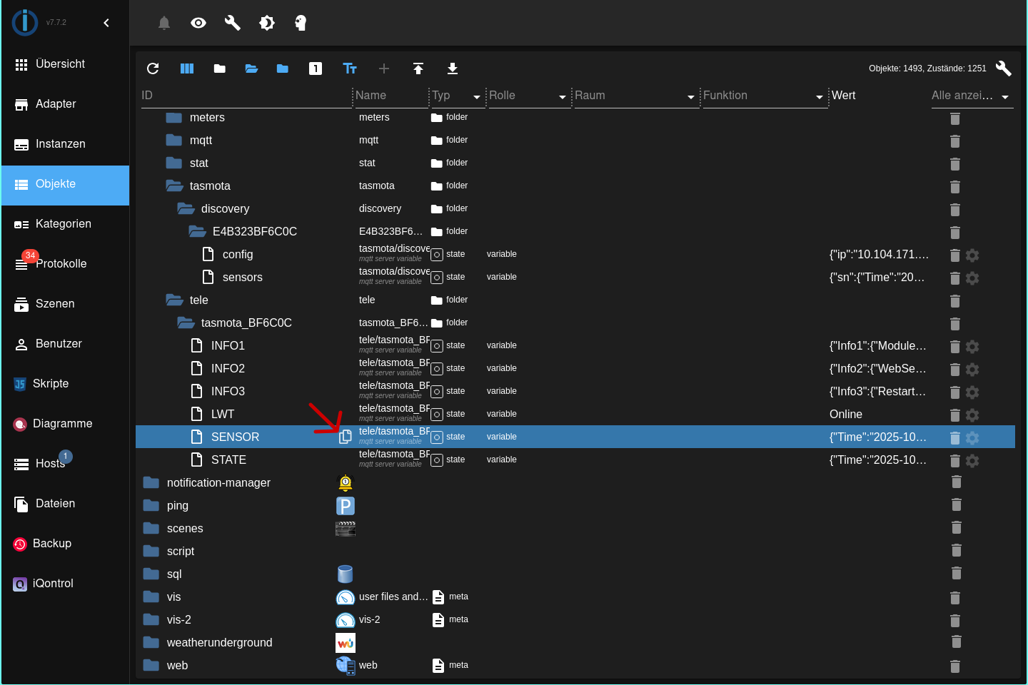

Schritt 4: Gerätedaten in ioBroker prüfen
  1. Gehe in ioBroker zum Tab Objekte.
  2. Navigiere zu:
    mqtt.0.tele.tasmota_XXXXXX.SENSOR
  3. Kopiere diesen State-Pfad für das Skript. MQTT-Objekte

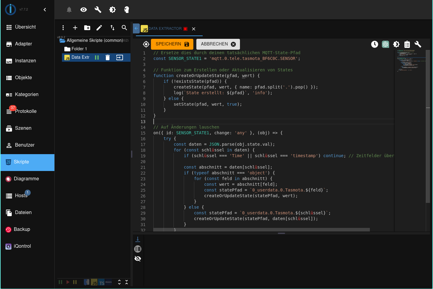

Schritt 5: JavaScript zur Datenauswertung erstellen
  1. Gehe in ioBroker zum Tab Skripte.
  2. Erstelle eine neue JavaScript-Datei. ioBroker Skripte
  3. Füge den folgenden Code ein und starte das Skript:
// Ersetze dies mit deinem tatsächlichen MQTT-State-Pfad
const SENSOR_STATE1 = "mqtt.0.tele.tasmota_XXXXXX.SENSOR";
// Funktion zum Erstellen oder Aktualisieren von States
function createOrUpdateState(path, value) {
if (!existsState(path)) {
createState(path, value, { name: path.split(".").pop() });
log(`State erstellt: ${path}`, "info");
} else {
setState(path, value, true);
// Auf Änderungen reagieren
on({ id: SENSOR_STATE1, change: "any" }, (obj) => {
try {
const data = JSON.parse(obj.state.val);
for (const key in data) {
if (key === "Time" || key === "timestamp") continue;
const section = data[key];
if (typeof section === "object") {
for (const field in section) {
const value = section[field];
const statePath = `0_userdata.0.Tasmota.${field}`;
createOrUpdateState(statePath, value);
} else {
const statePath = `0_userdata.0.Tasmota.${key}`;
createOrUpdateState(statePath, data[key]);
} catch (e) {
log("JSON-Parsing-Fehler: " + e, "warn");

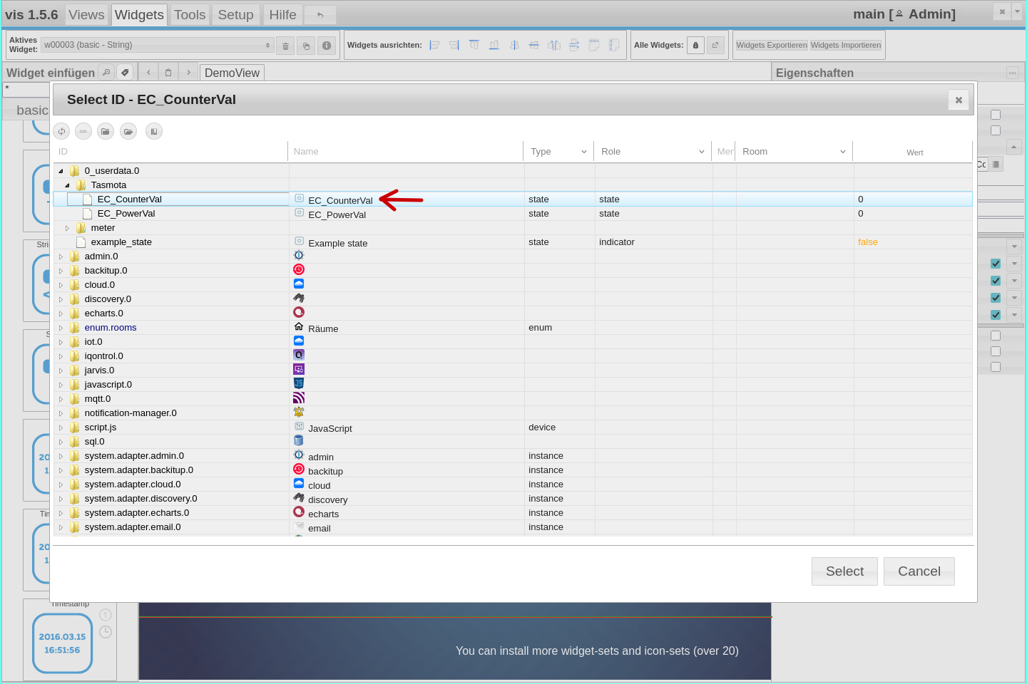

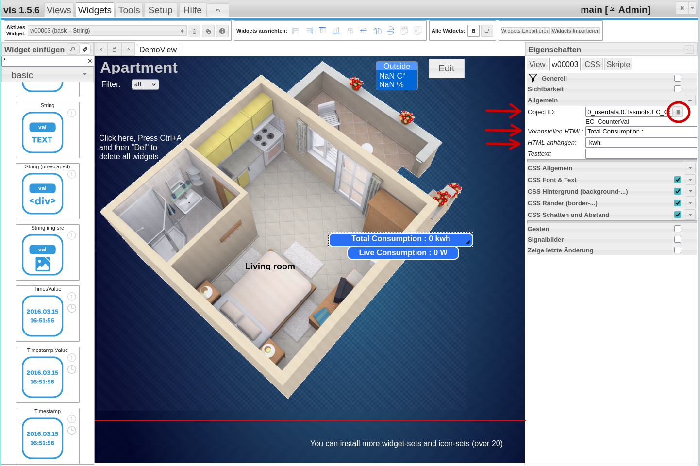

📊 Schritt 6: Visualisierung (VIS) einrichten
  1. Gehe zu Adapter → installiere den VIS (Visualization)-Adapter.
  2. Öffne den VIS-Editor unter:
    http://<ip>:8082
    VIS Editor
  3. Wähle VIS Editor 0. VIS Editor
  4. Füge Text-Widgets hinzu und verwende die folgenden Objekt-IDs:
    • 0_userdata.0.Tasmota.<wert_1>
    • 0_userdata.0.Tasmota.<wert_2> VIS Editor
  5. Passe CSS, Position und Formatierung nach Bedarf an.
  6. Wiederhole diesen Vorgang für weitere Werte.
  7. Klicke anschließend auf Schließen.
