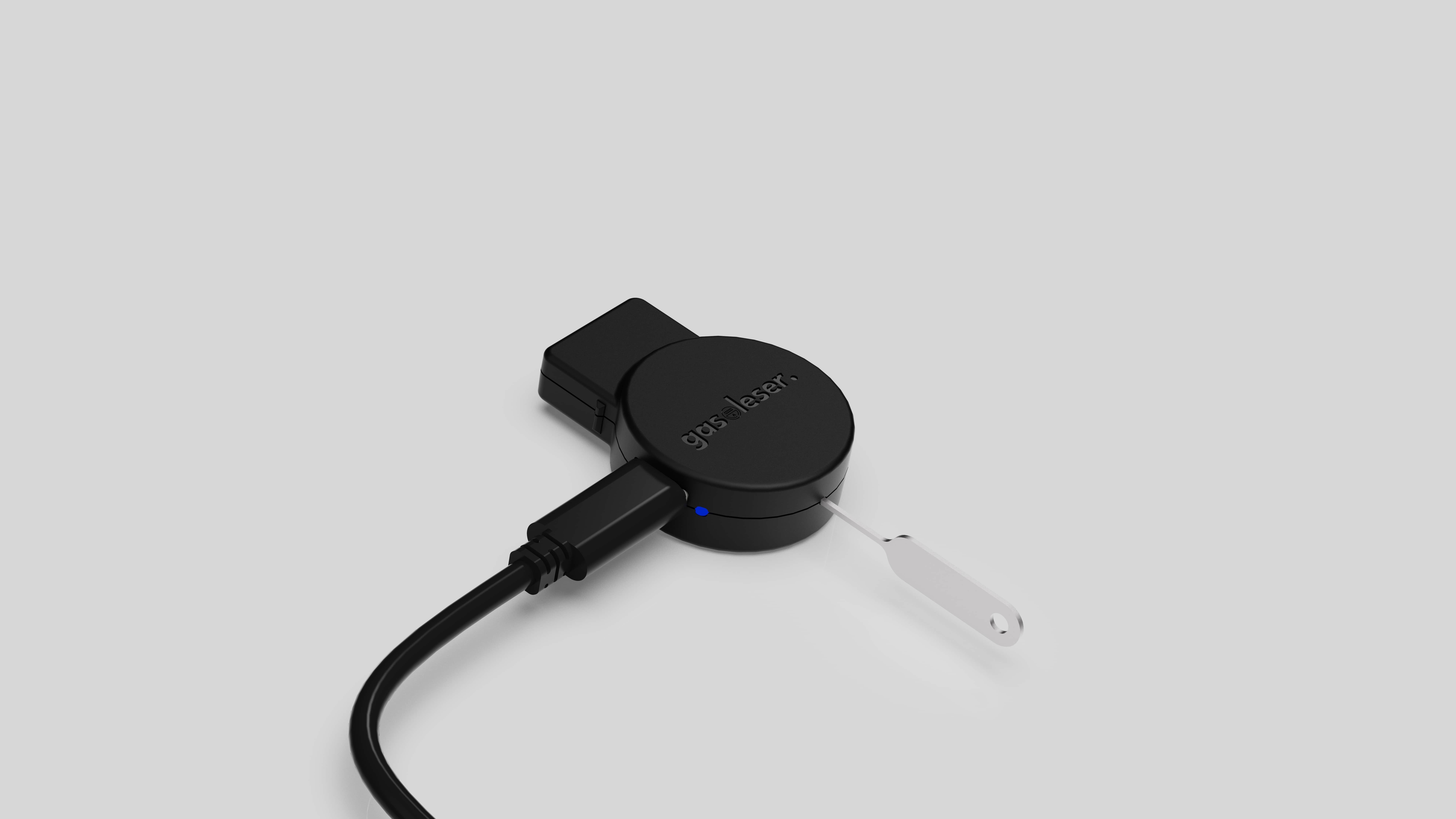

Manueller Reset
So führst du einen manuellen Reset deines gaslesers durch:
  1. Verwende ein SIM-Karten-Auswurfwerkzeug oder ein ähnliches Hilfsmittel
  2. Führe das Werkzeug vorsichtig in die Reset-Öffnung ein
  3. Halte die interne Reset-Taste etwa 9 Sekunden lang gedrückt
  4. Das Gerät setzt sich auf die Werkseinstellungen zurück
  5. Alle gespeicherten Daten werden dabei gelöscht
Reset Gasleser
