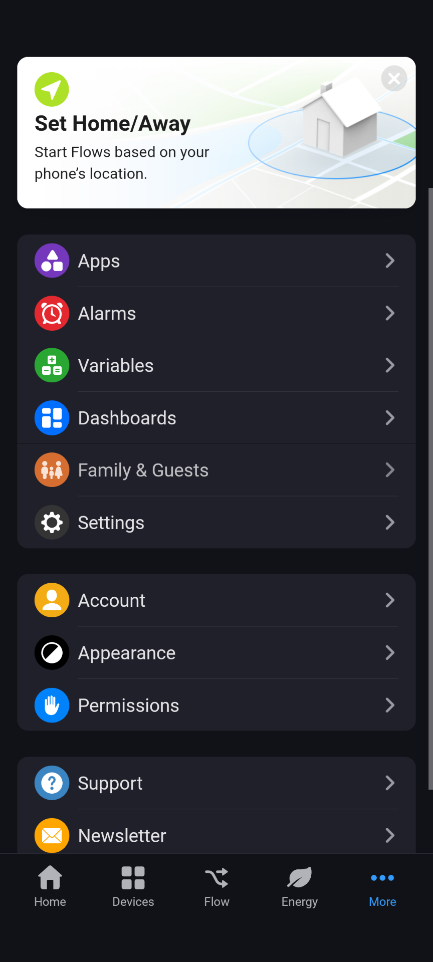

Schritt 1: Apps-Bereich öffnen
  1. Öffne die Homey App auf deinem Smartphone.
  2. Tippe unten rechts auf Mehr (das ···-Symbol).
  3. Tippe auf Apps.
Homey Mehr-Menü – Apps antippen

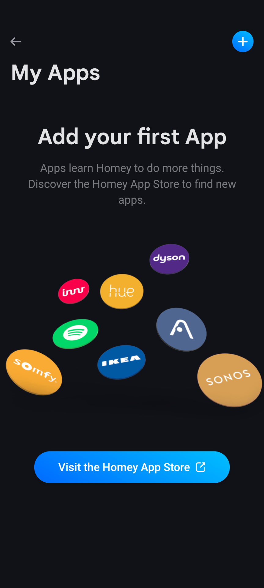

Schritt 2: Zum Homey App Store wechseln
  1. Tippe auf der Seite Meine Apps auf Homey App Store besuchen.
Meine Apps – Homey App Store besuchen

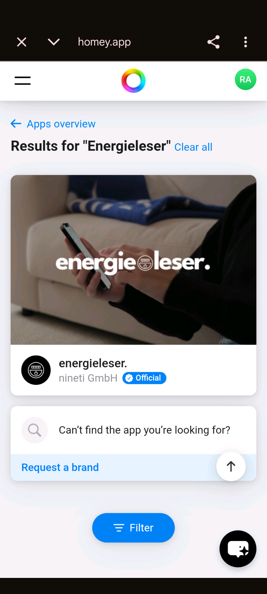

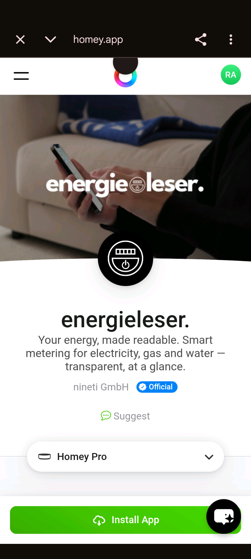

Schritt 3: Nach energieleser suchen
  1. Suche im Homey App Store nach Energieleser.
  2. Tippe auf das Ergebnis energieleser. von nineti GmbH (als „Official" gekennzeichnet).
Homey App Store – energieleser Suchergebnis

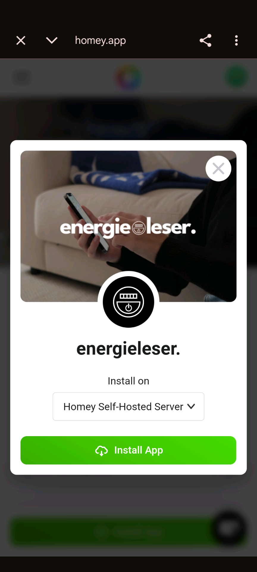

Schritt 4: App installieren
  1. Wähle auf der App-Seite dein Homey-Gerät aus dem Dropdown aus.
  2. Tippe auf App installieren.
energieleser App-Seite – App installieren

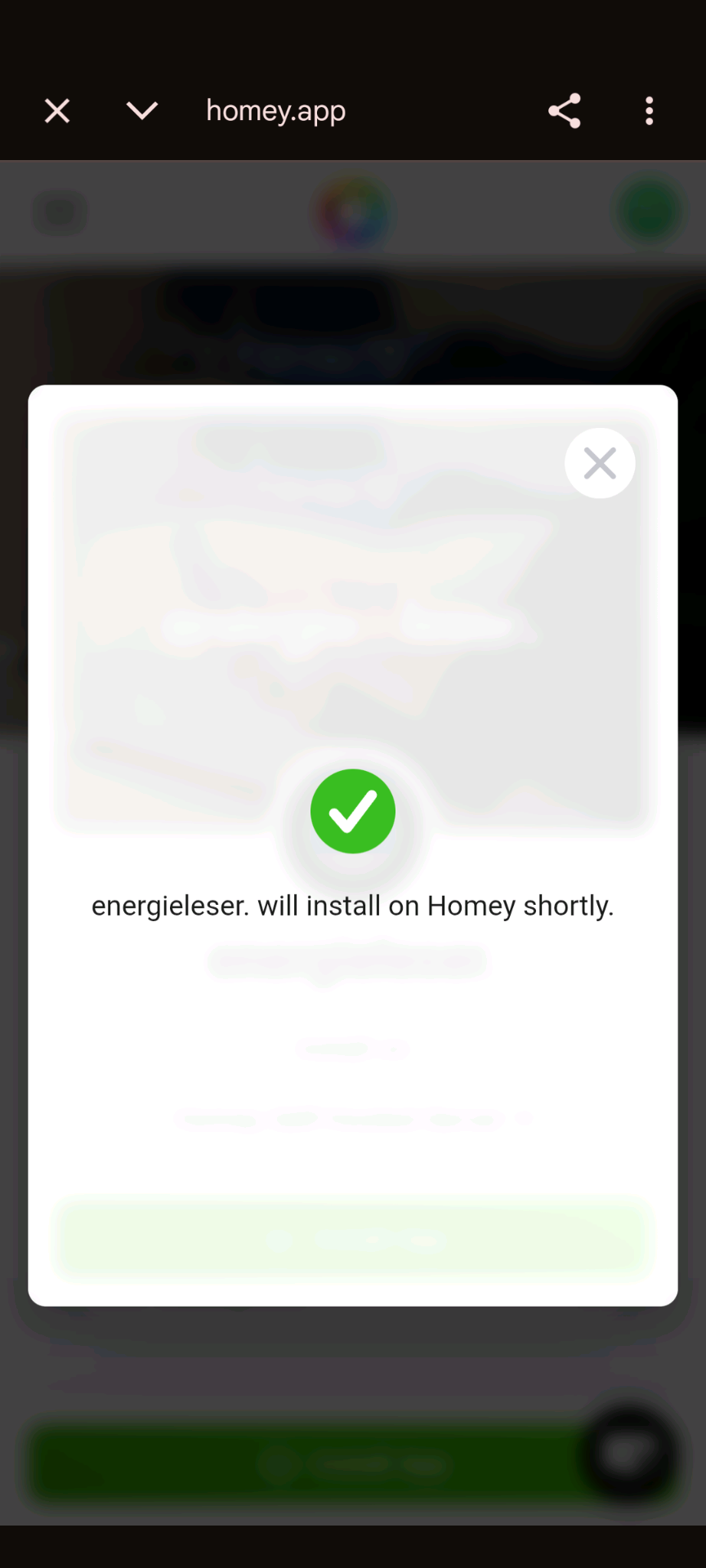

  1. Bestätige die Installation im Dialog.
Installationsdialog – Installation bestätigen
  1. Es erscheint die Bestätigung: energieleser. wird in Kürze auf Homey installiert.
Installationsbestätigung

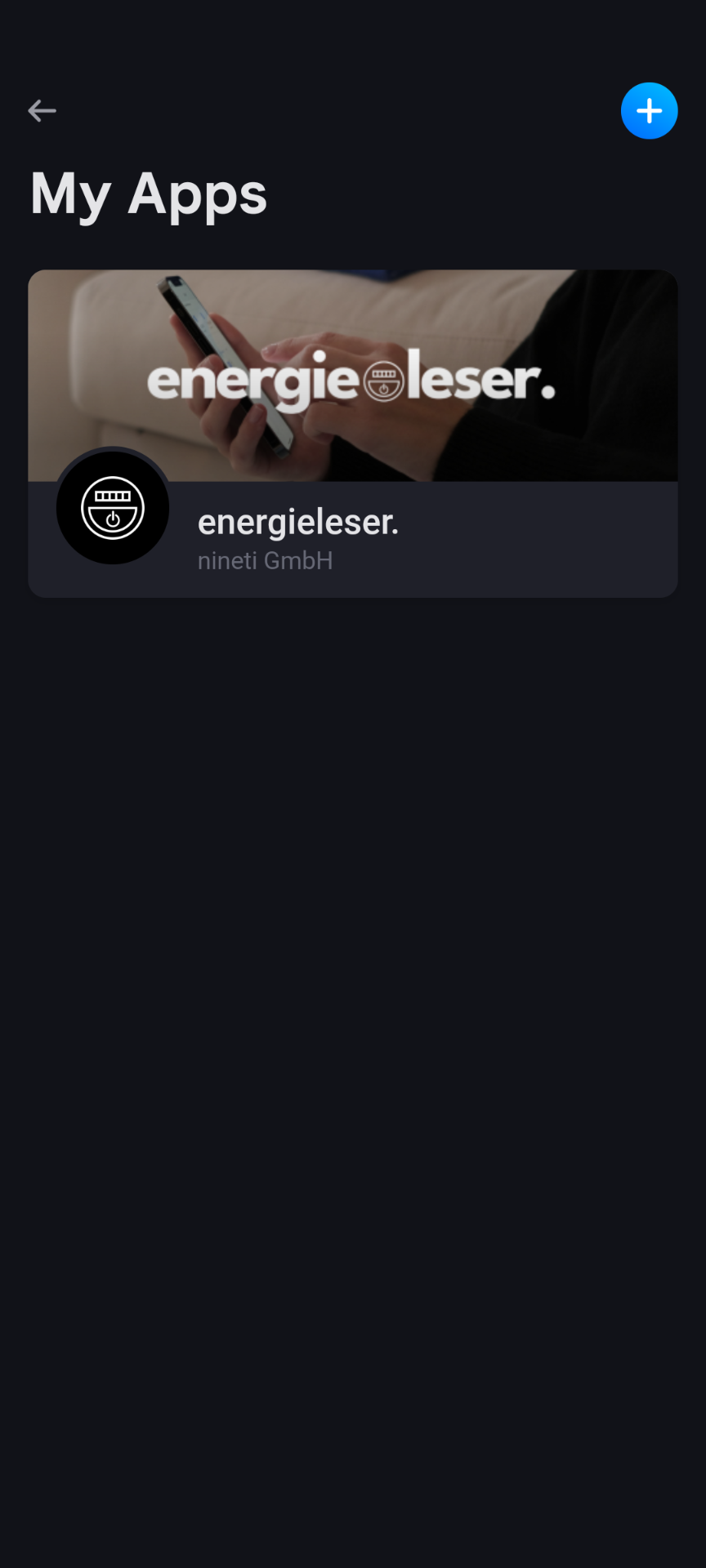

Schritt 5: Fertig – App installiert
Die energieleser App erscheint jetzt in deiner Liste Meine Apps und ist einsatzbereit.
Meine Apps – energieleser installiert

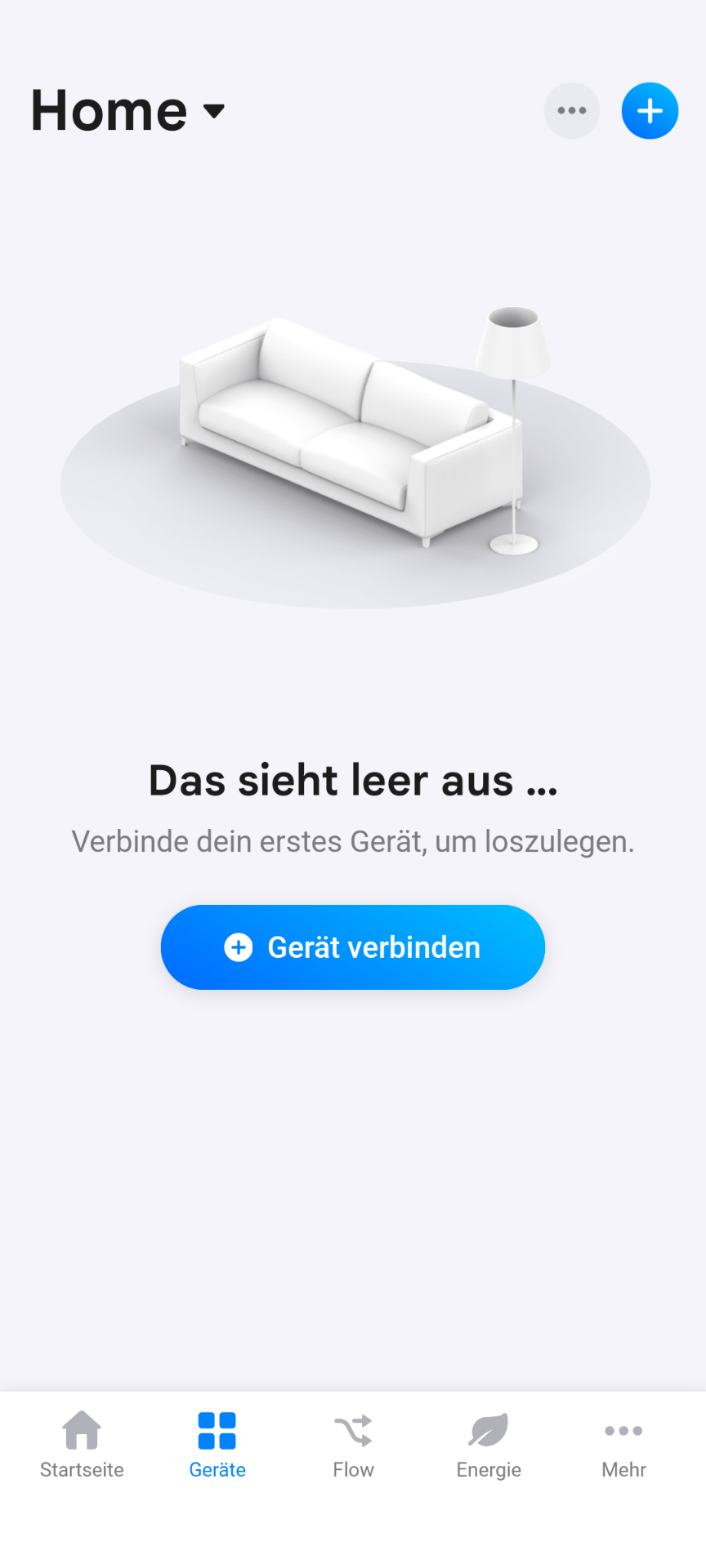

Schritt 1: Geräte-Tab öffnen & neues Gerät hinzufügen
  2. Tippe unten auf Geräte (das Kachel-Symbol).
  3. Tippe oben rechts auf das +-Symbol – oder tippe auf Gerät verbinden, wenn die Geräteliste noch leer ist.
Homey Geräte-Tab leer – Gerät verbinden

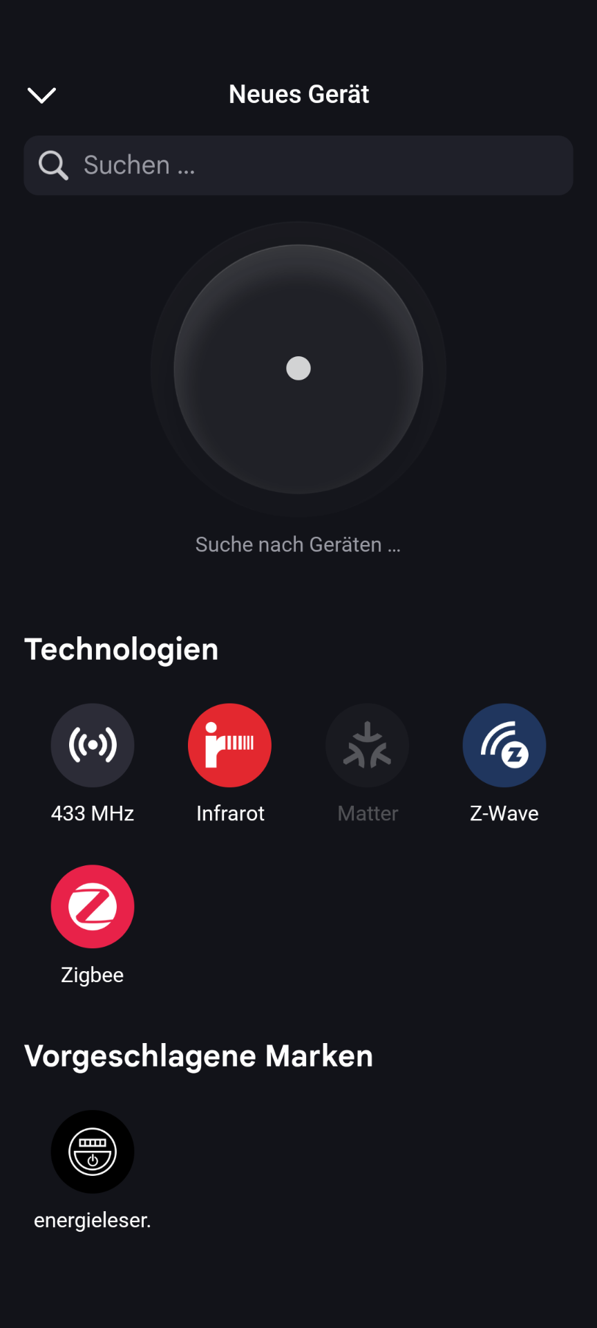

Schritt 2: energieleser unter „Vorgeschlagene Marken" auswählen
  1. Es öffnet sich die Seite Neues Gerät – Homey sucht automatisch nach Geräten in deiner Nähe.
  2. Scrolle nach unten zum Abschnitt Vorgeschlagene Marken.
  3. Tippe auf energieleser.
Neues Gerät – energieleser unter Vorgeschlagene Marken

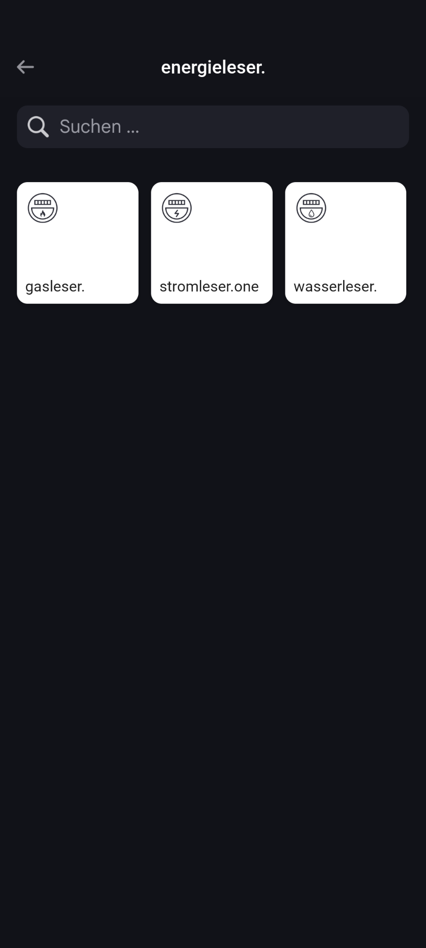

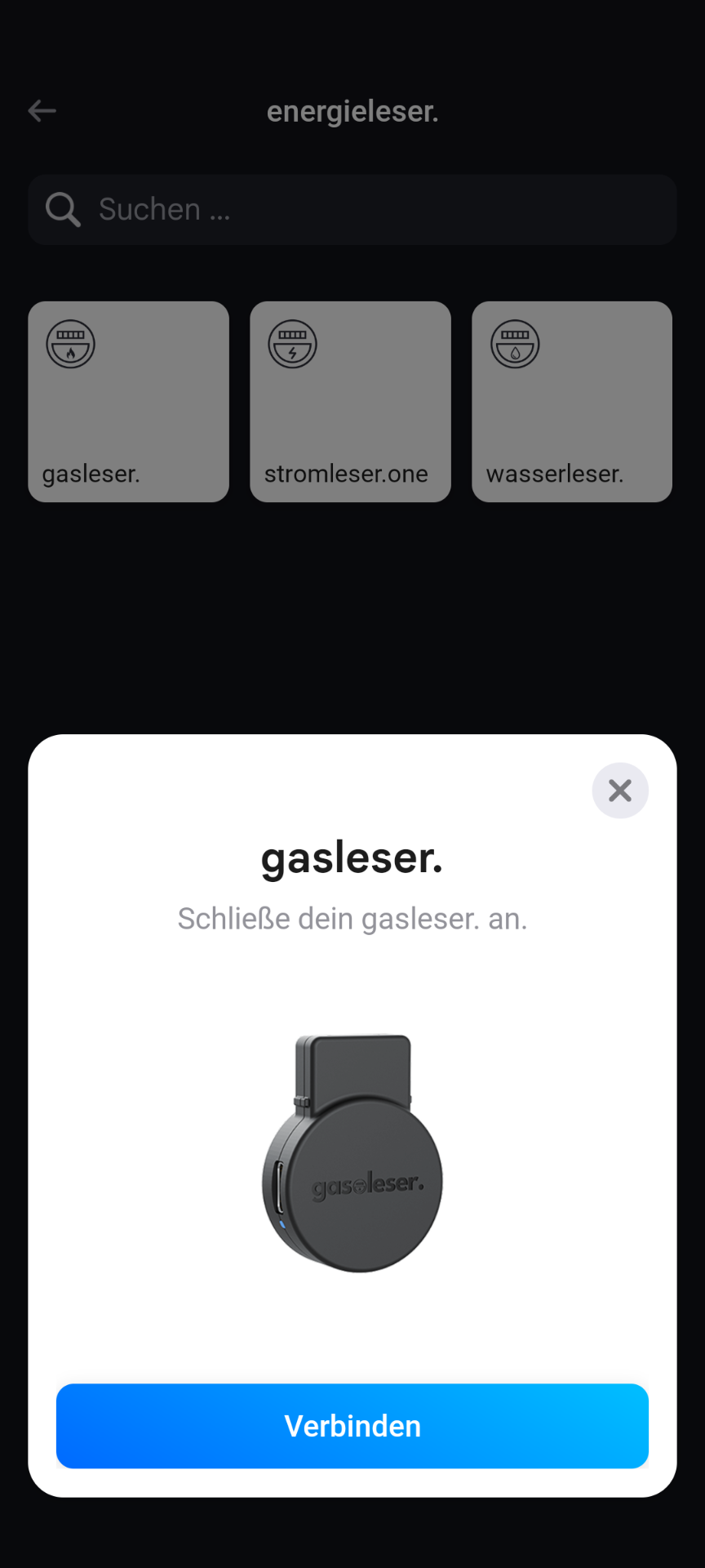

Schritt 3: Gerätetyp auswählen
  1. Du siehst jetzt die drei verfügbaren energieleser-Geräte:
    • gasleser.
    • stromleser.one
    • wasserleser.
  2. Tippe auf das Gerät, das du einbinden möchtest.
energieleser Geräteauswahl – gasleser, stromleser.one, wasserleser
Schritt 4: Verbindung starten
  1. Ein Dialog erscheint mit der Aufforderung, dein Gerät anzuschließen.
  2. Tippe auf Verbinden.
Verbinden-Dialog für das ausgewählte Gerät

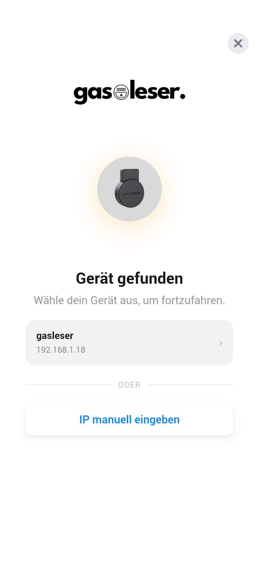

Schritt 5: Gerät auswählen
  1. Homey sucht nun im Netzwerk nach deinem Gerät.
  2. Sobald es gefunden wurde, erscheint die Meldung Gerät gefunden mit dem Gerätenamen und der IP-Adresse.
  3. Tippe auf dein Gerät in der Liste, um es auszuwählen.
IP manuell eingeben
Falls dein Gerät nicht automatisch gefunden wird, kannst du die IP-Adresse auch manuell eingeben. Tippe dafür auf IP manuell eingeben und trage die IP-Adresse deines Geräts ein.
Die IP-Adresse findest du in der energieleser App: Tippe auf dein Gerät → Zahnrad-SymbolGeräteinformationen.
Gerät gefunden – Gerät aus der Liste auswählen

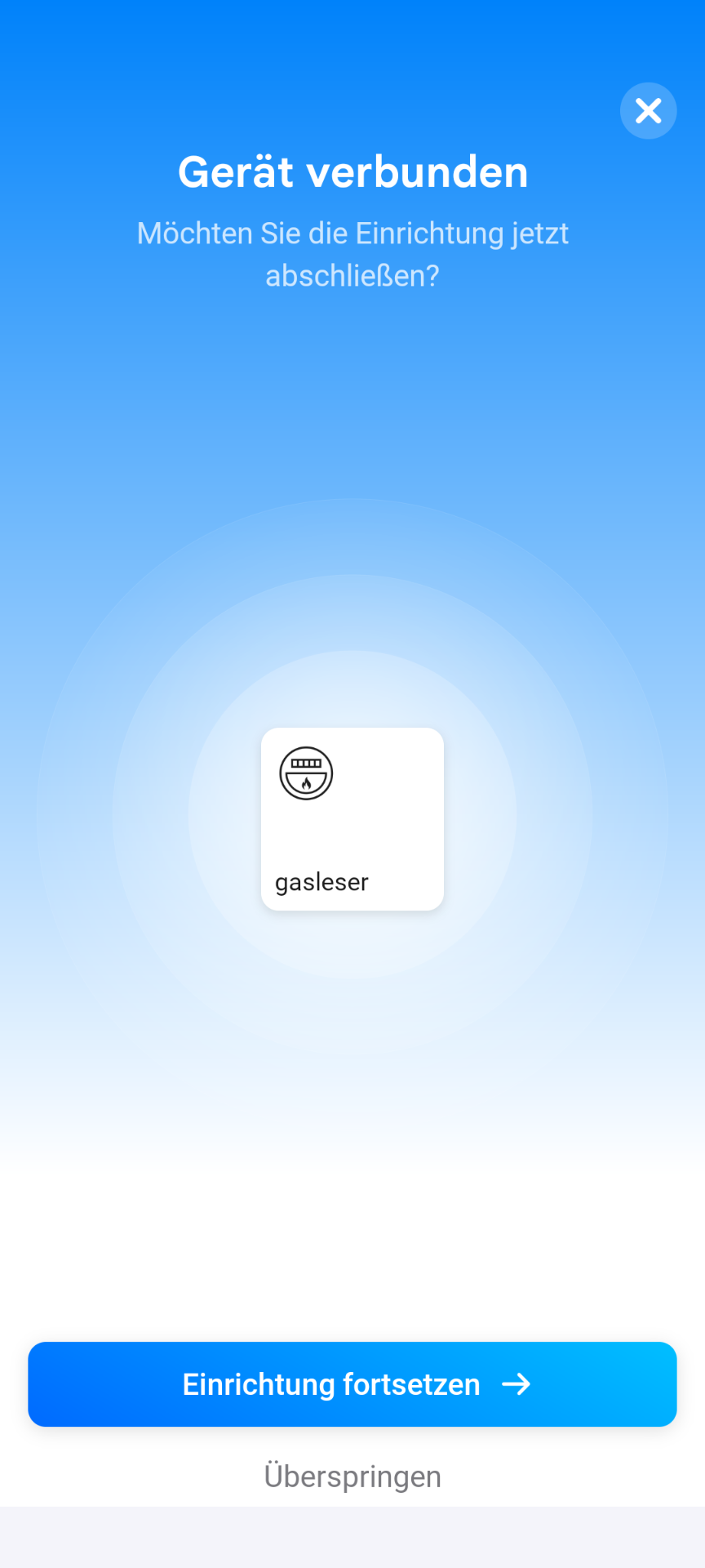

Schritt 6: Verbindung bestätigen
  1. Homey bestätigt die erfolgreiche Verbindung mit der Meldung Gerät verbunden.
  2. Tippe auf Einrichtung fortsetzen, um das Gerät zu personalisieren – oder auf Überspringen, um direkt fertig zu werden.
Gerät verbunden – Einrichtung fortsetzen oder Überspringen

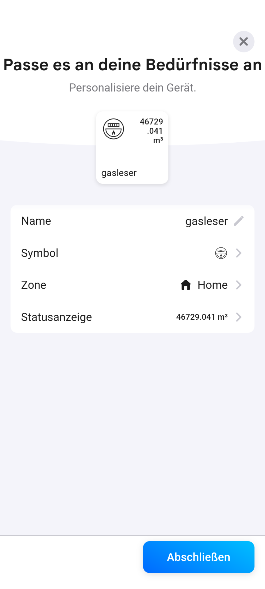

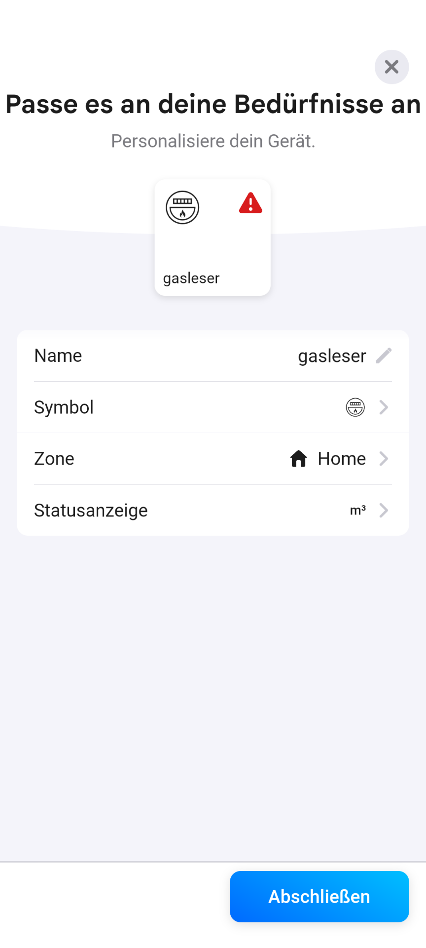

Schritt 7: Gerät personalisieren
  1. Auf der Seite Passe es an deine Bedürfnisse an kannst du folgendes anpassen:
    • Name: Gib deinem Gerät einen eigenen Namen
    • Symbol: Wähle ein passendes Icon
    • Zone: Ordne das Gerät einem Raum zu (z. B. „Home", „Keller")
    • Statusanzeige: Wähle, welche Einheit auf der Gerätekachel angezeigt wird
Gerät personalisieren – Name, Symbol, Zone, Statusanzeige
  1. Sobald das Gerät Daten liefert, siehst du bereits deinen aktuellen Messwert auf der Vorschaukachel.
Gerät personalisieren – Live-Daten werden angezeigt

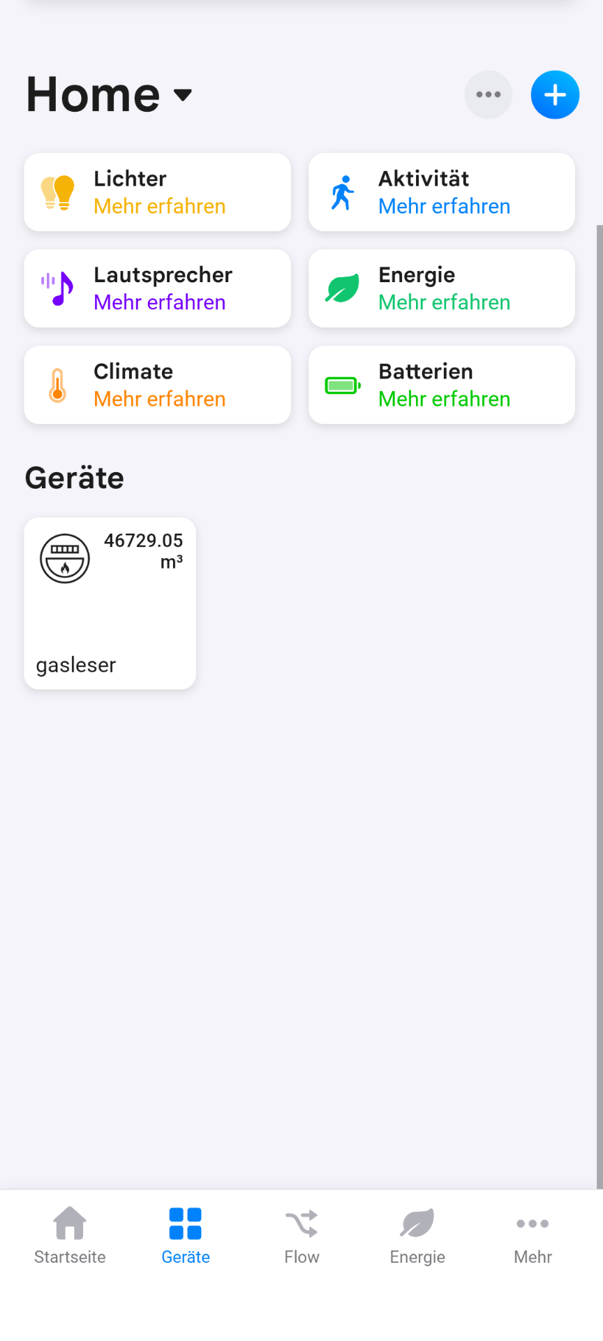

Schritt 8: Fertig!
Dein Gerät ist jetzt erfolgreich in Homey eingebunden und wird im Geräte-Tab als Kachel mit deinen aktuellen Messwerten angezeigt.
Geräte-Übersicht – gasleser erfolgreich eingebunden

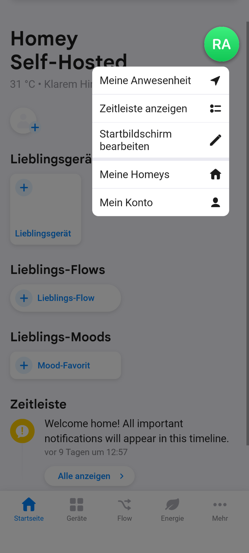

Schritt 1: Widget-Bearbeitungsmodus öffnen
  1. Öffne die Homey App und wechsle zur Startseite (Haus-Symbol unten links).
  2. Tippe oben rechts auf dein Profilbild (grüner Kreis mit Initialen).
  3. Im Menü, das sich öffnet, tippe auf Startbildschirm bearbeiten.
Profilmenü – Startbildschirm bearbeiten

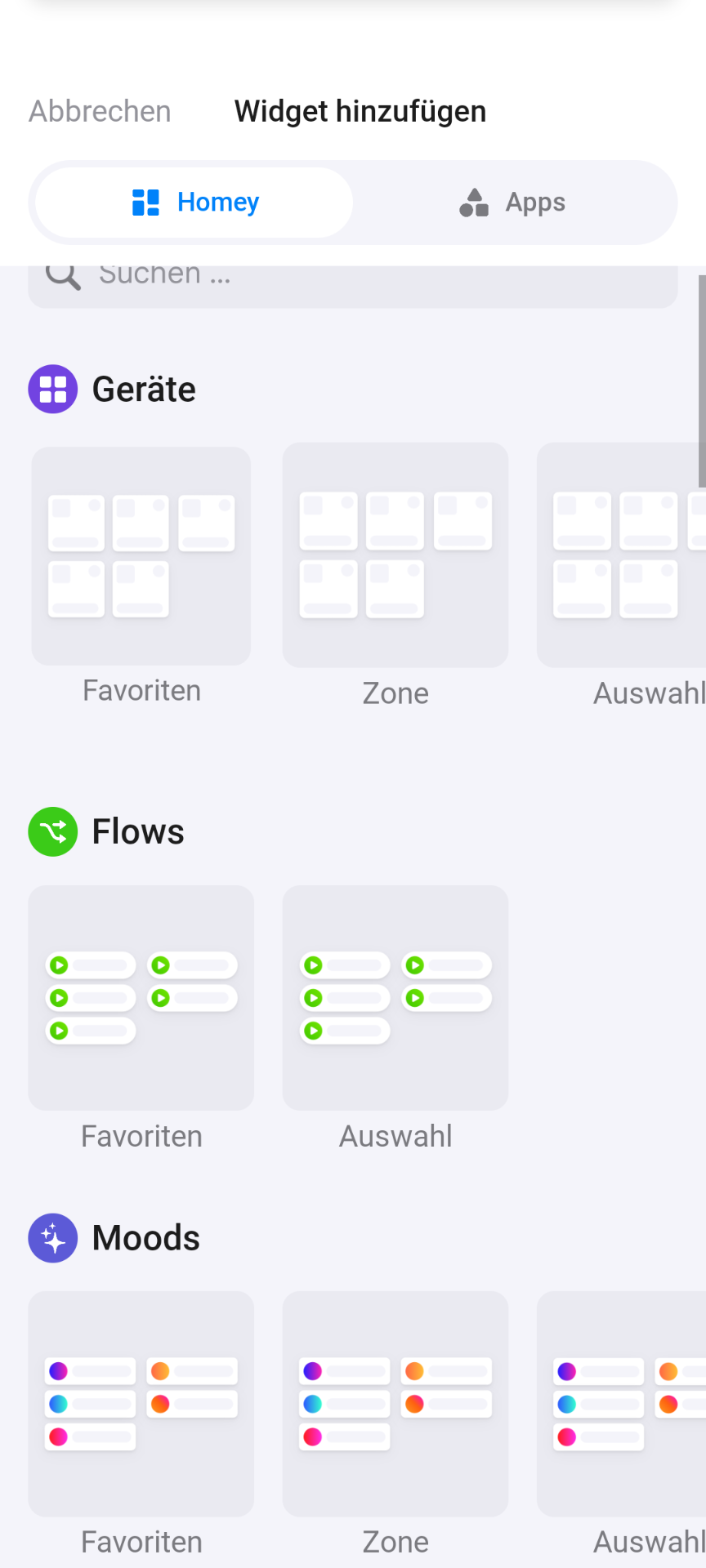

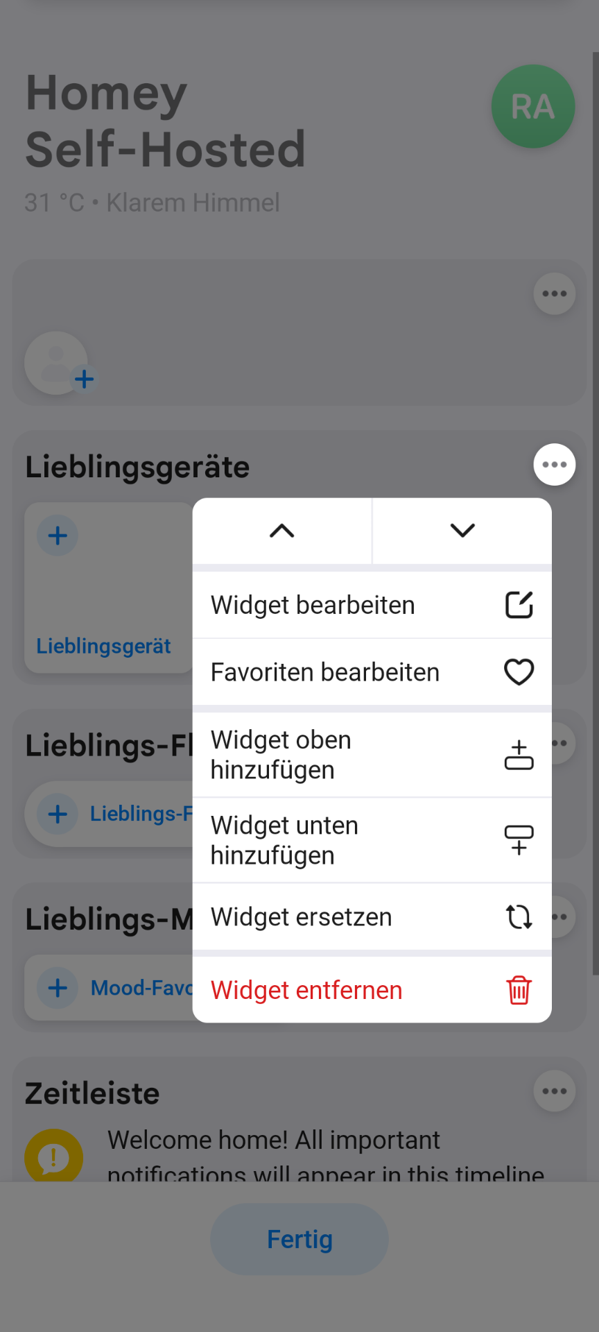

Schritt 2: Widget hinzufügen
  1. Die Startseite ist jetzt im Bearbeitungsmodus – tippe auf das ···-Symbol neben einem bestehenden Widget oder auf den +-Bereich.
  2. Wähle im Kontextmenü Widget oben hinzufügen oder Widget unten hinzufügen.
Widget-Bearbeitungsmenü mit Optionen
  1. Es öffnet sich die Seite Widget hinzufügen. Wechsle oben auf den Tab Apps.
  2. Scrolle zu energieleser und wähle das gewünschte Widget aus.
Widget hinzufügen – energieleser Widgets auswählen

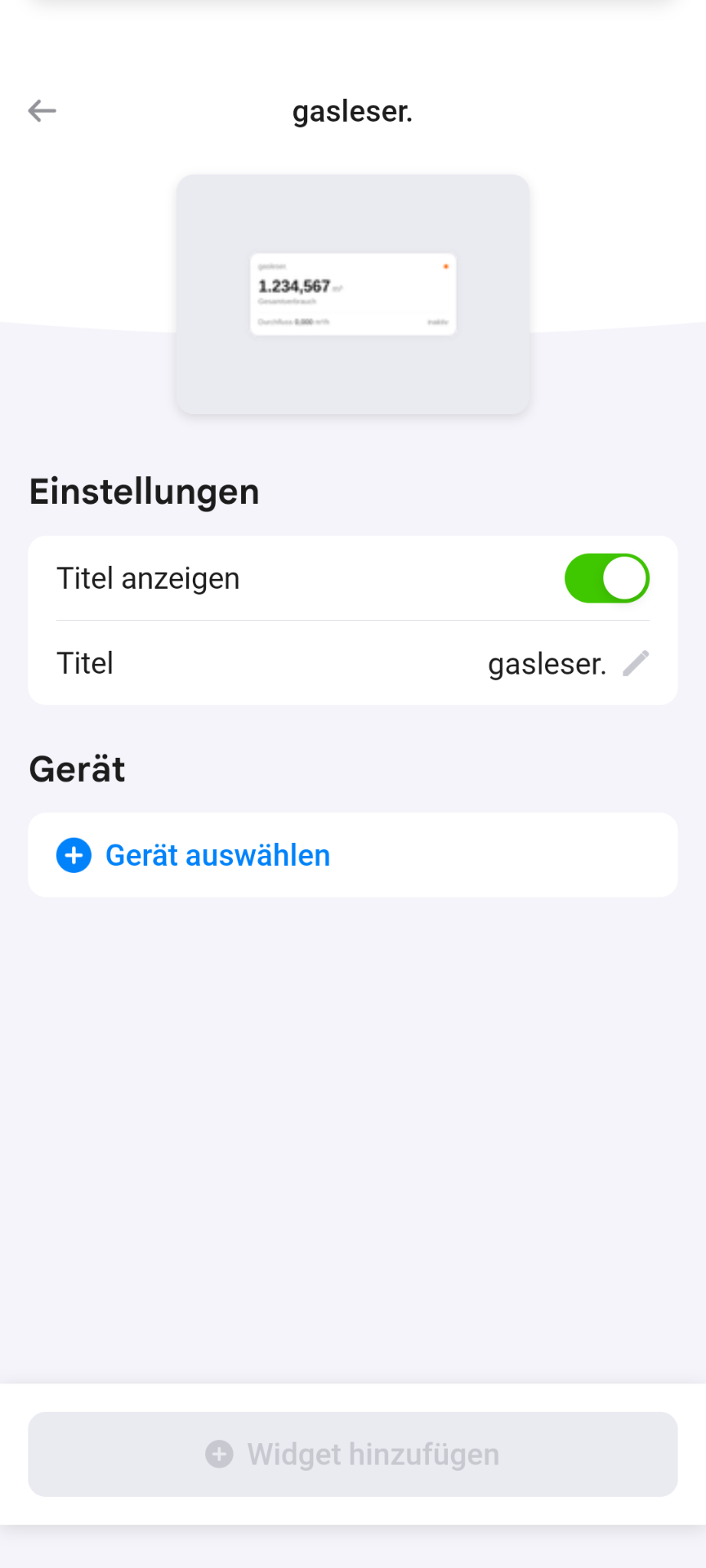

Schritt 3: Widget konfigurieren & Gerät auswählen
  1. Du siehst jetzt die Konfigurationsseite des Widgets mit einer Vorschau.
  2. Unter Einstellungen kannst du:
    • Titel anzeigen ein- oder ausschalten
    • Den Titel des Widgets anpassen
  3. Unter Gerät tippst du auf Gerät auswählen und wählst dein energieleser-Gerät aus der Liste.
  4. Tippe abschließend auf Widget hinzufügen.
Widget konfigurieren – Gerät auswählen und Titel festlegen

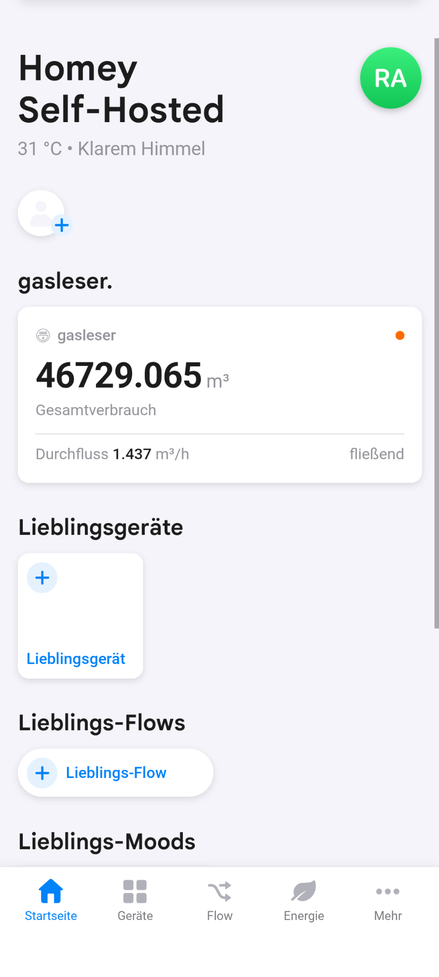

Schritt 4: Fertig – Widget auf der Startseite
Das Widget erscheint jetzt auf deiner Homey-Startseite mit deinen Live-Messdaten.
Homey Startseite mit gasleser Widget – Live-Daten

Das Gerät zeigt nach der Verbindung ein Warnsymbol (⚠️)
  • Das Warnsymbol auf der Gerätekachel verschwindet, sobald das Gerät die ersten Messwerte liefert.
  • Warte kurz und aktualisiere die Ansicht.
